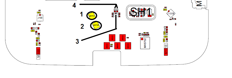

Leandro_grilo Postado Fevereiro 21, 2017 Compartilhar Postado Fevereiro 21, 2017 pessoal estou com um moto g3 que apos a troca do lcd, nao da audio nas ligações, ja troquei o flex, ja troquei o autofalante e nada... alguma sugestão? Citar Link para o comentário Compartilhar em outros sites More sharing options...
Rafael Tavares Postado Fevereiro 21, 2017 Compartilhar Postado Fevereiro 21, 2017 28 minutos atrás, Leandro_grilo disse: pessoal estou com um moto g3 que apos a troca do lcd, nao da audio nas ligações, ja troquei o flex, ja troquei o autofalante e nada... alguma sugestão? Atualize o aparelho primeiramente, se caso não resolver tente esse procedimento 1° verifique se a curto entre o 1 e o 2 ! se sim troque o componente 3 , se caso não verifique os diodos 4 se houver falha troque ! matheeusreiss, Anderson Vieira e Almir Ramos reagiu a isso 1 2 Citar Link para o comentário Compartilhar em outros sites More sharing options...
Leandro_grilo Postado Fevereiro 21, 2017 Autor Compartilhar Postado Fevereiro 21, 2017 amigo como eu disse audio do auricular durante a ligação Citar Link para o comentário Compartilhar em outros sites More sharing options...

matheeusreiss Postado Agosto 21, 2017 Compartilhar Postado Agosto 21, 2017 Estava com o mesmo problema, porem o meu não saia som algum, ressoldei a area dos componentes mostrado na imagem acima, o aparelho voltou a funcionar perfeitamente Anderson Vieira reagiu a isso 1 Citar Link para o comentário Compartilhar em outros sites More sharing options...
