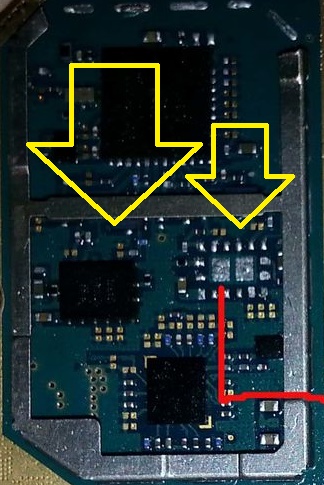

Bom dia pessoal estou com um s4 mini com alto consumo de corrente quando conecto a fonte assimetrica no conector usb, esquenta o diodo zd301 e o ci u304, já fiz a troca destes dois mas continua o curto, testei os capacitores e bobinas perto e tudo ok, se eu conecto a fonte assimetrica direto no conector da bateria não há consumo de corrente, este ci u304 faz parte de qual setor do celular. aguardo ajuda obrigado

bom dia amigo,substitua estes dois ci´s de rede,faça o teste removendo 1 de cada vez,80% dos curto neste atc é nestes dois componentes.
teste e post o resultado.
