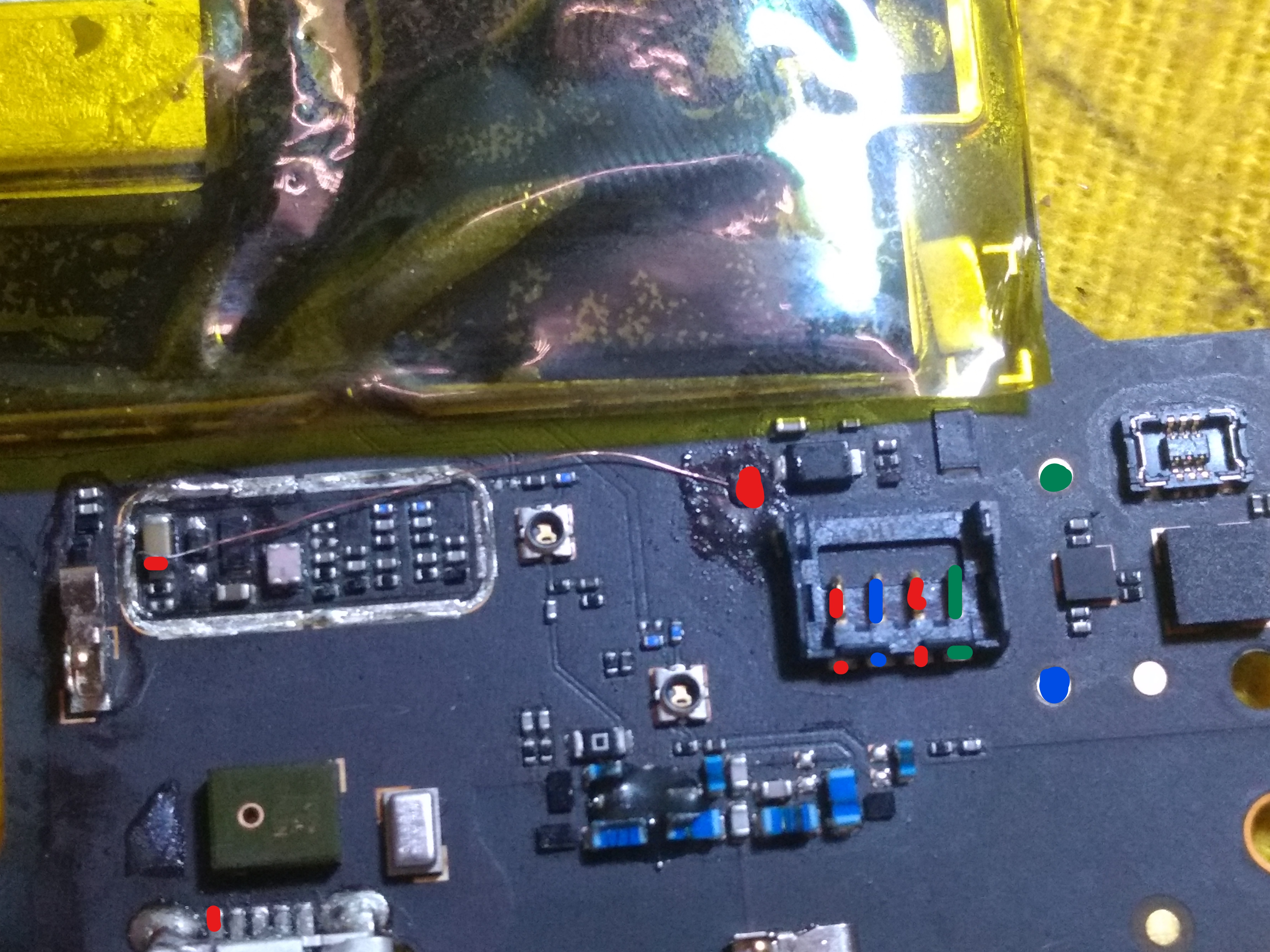

Williamlucascamara Postado Março 15, 2018 Postado Março 15, 2018 Em 03/03/2017 em 22:44, eduardobarth disse: To com problema na bateria do meu ceular Moto X Play, ontem quando eu puis no carregador original dele, ele mostrava no celular o raio de que estava carregando mas não aumentava a porcentagem, ja fiz de tudo e ainda nao consegui, alguem pode me ajudar a solucionar esse problema, eu tenho que mexer nele direto no carregador!!! Por favor me ajudem! Expand Pode fazer esse esquema que é 100% já fiz em vários. Testado e aprovado. carlosmagno5555, Edmilsonnathy e bryanfellipe reagiu a isso 1 2 Citar

bryanfellipe Postado Janeiro 30, 2019 Postado Janeiro 30, 2019 Em 15/03/2018 em 22:01, Williamlucascamara disse: Pode fazer esse esquema que é 100% já fiz em vários. Testado e aprovado. Expand Muito obrigado meu amigo. Sua solução funcionou perfeitamente para mim.. antes só carregava desligado, e mesmo chegando 4.2v nos pinos da bateria.. agora após o jump, ele voltou a carregar ligado normalmente. Citar
joaovictorlevoni Postado Fevereiro 4, 2019 Postado Fevereiro 4, 2019 galera bom dia, sou novo no fórum, desculpa se tiver cometendo algum erro, estou com um moto x play que não estava carregando, ai troquei o conector e continuo, pesquisei e vi sobre o NFC efetuei a troca também, porém ele só carrega desligado, o que poderia ser ? Citar
Paulo de Deus Postado Abril 14, 2019 Postado Abril 14, 2019 Boa tarde amigo, o post acima do seu mostra a solução para esse caso. Tenta o jumper mencionado acima e posta resultados Citar
Alif1 Postado Agosto 20, 2019 Postado Agosto 20, 2019 ola,sou novo no forum, mas ja me ajudaram muito... Porém agora estou com um moto x play na bancada aqui e fiz o jumper mencionado a cima, ele carrega porem não mostra o sinal que está carregando, tem algum risco? Citar
