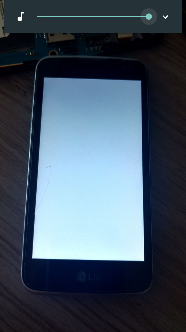

Everton balerini Postado Março 4, 2017 Postado Março 4, 2017 Boa tarde pessoal!sou novo aki no forum e se eu estiver postando em area errada me perdoe.. estou com um LG K4 que esta apresentando um problema de tela branca...alguem ai ja pegou algo semelhante... vou colocar a foto do problema! obrigado Citar
jbcelular Postado Março 4, 2017 Postado Março 4, 2017 desmonte o aparelho amigo e verifique os componentes em torno do conector ou ate mesmo o propio conector ja peguei varios assim com sinais de oxidação visível somete ao retirar a tela. Citar
Anderson Vieira Postado Março 4, 2017 Postado Março 4, 2017 Amigo troque o lcd do mesmo,caso o problema persista verifique na placa se nao a componentes em curto ou com oxidação.. Citar
Guilherme Alcântara Postado Março 6, 2017 Postado Março 6, 2017 Já peguei assim aqui e era lote de display ruim. Tem que testar varios displays Citar

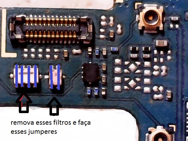

Leonardo Bier Postado Março 6, 2017 Postado Março 6, 2017 verifique q tem 2 filtro do lado do conector do lcd já resolvi trocando os 2. mas tem versão esse display paralelo, faça os testes e poste resultado wanderley félix, guilherme topcell e Andre Bordonalli reagiu a isso 3 Citar
Este é um post popular. Maikon Santos Postado Março 6, 2017 Este é um post popular. Postado Março 6, 2017 bom dia , bem vou deixar minha contribuição pois passei por esse problema , após testar 6 lcd completos o aparelho insistia em apresentar tal falha ,ao analisar a placa a mesma estava intacta , testei os lcd´s em outra placa e todos funcionavam perfeitamente, decidi então ressoldar somente a área responsável pelo setor de imagem , voltou porém ainda apresentava tela branca em alguns momentos , ressoldei mais mais uma vez e então resolvi o problema. lembrando que cada caso é um caso , como analisei a placa e percebi se tratar de uma peça muito frágil , resolvi testar tal procedimento . Jefferson Silva Rosario, Anderson Alves, Paiva celular e 2 outros reagiu a isso 5 Citar

wanderley félix Postado Junho 7, 2017 Postado Junho 7, 2017 Em 2017-3-6 at 10:41, Maikon Santos disse: bom dia , bem vou deixar minha contribuição pois passei por esse problema , após testar 6 lcd completos o aparelho insistia em apresentar tal falha ,ao analisar a placa a mesma estava intacta , testei os lcd´s em outra placa e todos funcionavam perfeitamente, decidi então ressoldar somente a área responsável pelo setor de imagem , voltou porém ainda apresentava tela branca em alguns momentos , ressoldei mais mais uma vez e então resolvi o problema. lembrando que cada caso é um caso , como analisei a placa e percebi se tratar de uma peça muito frágil , resolvi testar tal procedimento . obg Maycon resolvi aqui com este reparo que indicou grato guilherme topcell e Maikon Santos reagiu a isso 2 Citar
Rafael Vasconcelos Postado Junho 8, 2017 Postado Junho 8, 2017 Eu ja resolvi 2 com esse defeito, e os dois a resolda nao deu resultado, do lado do flex do lcd tem um componente que é o filtro de imagem, ele é grande, 4 trilhas e é branco, so tira ele e coloca outro(geralmente tem nas placas LG) nem precisa ser branco , se tiver a mesma pinagem da certo tambem, obvio que tem que ser do mesmo tamanho e aparencia. geralmente encontra perto do flex de lcd e camera nos lg. esse problema é cronico nesse modelo, as vezes entorta o celular fica branco, mas é solda fria nesse componente. Citar
Este é um post popular. MarkCell Assistencia Postado Junho 8, 2017 Este é um post popular. Postado Junho 8, 2017 Em 04/03/2017 at 13:29, Everton balerini disse: Boa tarde pessoal!sou novo aki no forum e se eu estiver postando em area errada me perdoe.. estou com um LG K4 que esta apresentando um problema de tela branca...alguem ai ja pegou algo semelhante... vou colocar a foto do problema! obrigado Boa Noite! tenta uma re-solda no socket do display, na maioria das vezes o problema é resolvido, se não der certo substituir esse filtro indicado na foto. heliosemple, wanderley félix, dudutama e 4 outros reagiu a isso 7 Citar
g.lobo.cell Postado Junho 24, 2017 Postado Junho 24, 2017 e so tira esse componente marcado da foto e jumpear as quatro linha do meio !!! acabei d arrumo dois aki assim jakson pereira de sousa, Pizolato e guilherme topcell reagiu a isso 3 Citar
heliosemple Postado Junho 25, 2017 Postado Junho 25, 2017 Agradeço a informação consegui recuperar tambem tirando esse filtro dmi e fazendo jump voltou 100% guilherme topcell e Pizolato reagiu a isso 2 Citar
guilherme topcell Postado Junho 28, 2017 Postado Junho 28, 2017 Estava com um aqui, tela branca, porem o componente indicado estava resinado, fiz uma ressolda pelo lado contrario da placa e voltou a funcionar perfeitamente. heliosemple, Anderson Vieira e Pizolato reagiu a isso 3 Citar
Fabiosoma Postado Agosto 3, 2017 Postado Agosto 3, 2017 Em 24/06/2017 em 11:38, g.lobo.cell disse: e so tira esse componente marcado da foto e jumpear as quatro linha do meio !!! acabei d arrumo dois aki assim Os quatro juntos? Ou um com o outro? Citar

marcoswormann Postado Agosto 28, 2017 Postado Agosto 28, 2017 Acabo de resolver um aqui trocando o conector do lcd na placa.... Citar
infortelbrasil Postado Agosto 28, 2017 Postado Agosto 28, 2017 Em 07/06/2017 em 21:52, MarkCell Assistencia disse: Boa Noite! tenta uma re-solda no socket do display, na maioria das vezes o problema é resolvido, se não der certo substituir esse filtro indicado na foto. Fiz o teste e deu certo, não cheguei a trocar, mas percebi que ao pressionar o conector do lcd ele aparecia imagem. Então retirei este filtro, passei fluxo de solda e adicionei estanho nos contatos da placa e ressoldei o mesmo na placa, ficou 100%. Obrigado pela dica. Silvaniolima, guifgodoy e leo.woiciechoski reagiu a isso 2 1 Citar
Cleyton Moreira Postado Agosto 29, 2017 Postado Agosto 29, 2017 se com uma resolda não resolver e não tiver outro para substituir é só remover e jazer esses jumperes! Silvaniolima reagiu a isso 1 Citar
Frank9720 Postado Setembro 5, 2017 Postado Setembro 5, 2017 vi os comentarios dobre os filtros nao ha necesidade de trocar os dois apenas o maior, subtituindo esse pele filtro do d337 resolve, proprios do k130f sempre iram dar defeito com o tempo resolvi varios assim, u d337 salva 3 k130f esses filtros ficam proximo da camera do d337 espero ter ajudado. Elmotec e Silvaniolima reagiu a isso 1 1 Citar
samuka.alves Postado Outubro 21, 2017 Postado Outubro 21, 2017 Perfeito amigos.. Salvei dois k130 já com filtros retirados da placa do L70 D325f.. muito bom. Teve um que entrou piscando a tela meio branco, aí só a ressolda já resolveu! As sucatas são sempre bem vindas nesse hora .. rsrsrs Silvaniolima reagiu a isso 1 Citar
Rodrigo Griggio Postado Dezembro 6, 2017 Postado Dezembro 6, 2017 Pessoal, tinha dois dando tela branca aqui, tentei tudo aqui citado mas não resolveu. Daí fiz o pedido de um lcd de outro fornecedor e funcionou na hora. Por isso vim aqui deixar meu feedback pra quem esta tendo esse problema, que lcd de má qualidade tbm ocasiona isso. Silvaniolima reagiu a isso 1 Citar
