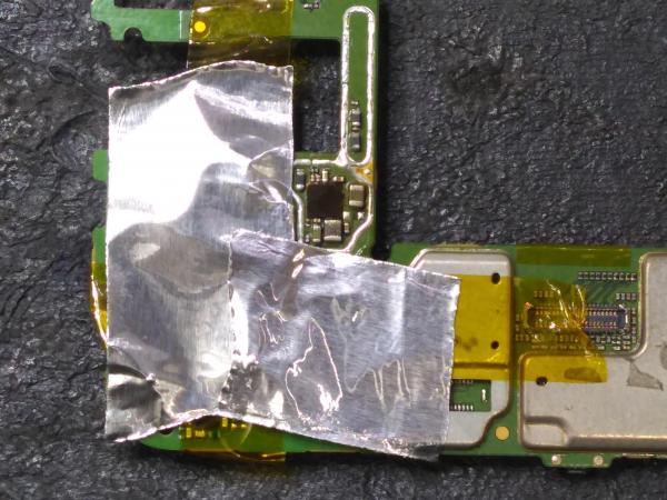

Este é um post popular. biohazard16 Postado Julho 26, 2018 Este é um post popular. Compartilhar Postado Julho 26, 2018 Boa tarde, consegui resolver após assistir o vídeo do Carlos Quiceno, fiz um teste de continuidade e realmente tinha 3 trilhas rompidas, refiz as trilhas e está funcionando perfeitamente. Leandro Decol, Cleyton Moreira, alessandrovargask e 2 outros reagiu a isso 5 Citar Link para o comentário Compartilhar em outros sites More sharing options...

biohazard16 Postado Setembro 4, 2018 Compartilhar Postado Setembro 4, 2018 21 horas atrás, Douglas Bertucci disse: boa tarde amigo Clan GSM so uma pergunta qual e esse produto que voce usa para isolar os jumper na cor (verde) obrigado desde ja agraco Bom dia, chama mascara uv. ddlouco reagiu a isso 1 Citar Link para o comentário Compartilhar em outros sites More sharing options...
biohazard16 Postado Setembro 6, 2018 Compartilhar Postado Setembro 6, 2018 Mais um paciente. APP CELL e Leandro Decol reagiu a isso 2 Citar Link para o comentário Compartilhar em outros sites More sharing options...
gilson..lulho Postado Setembro 26, 2018 Compartilhar Postado Setembro 26, 2018 Mais um paciente. De onde até onde vc fez o teste de continuidade pra saber que era ai que as trilhas estavam rompidas ? Citar Link para o comentário Compartilhar em outros sites More sharing options...
biohazard16 Postado Setembro 26, 2018 Compartilhar Postado Setembro 26, 2018 De onde até onde vc fez o teste de continuidade pra saber que era ai que as trilhas estavam rompidas ? Quando eu tirei a camada de proteção com a lamina já conseguia ver as trilhas rompidas. Citar Link para o comentário Compartilhar em outros sites More sharing options...

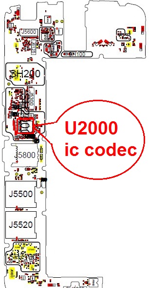

shivaazevedo Postado Fevereiro 7, 2019 Compartilhar Postado Fevereiro 7, 2019 Em 19/08/2017 em 11:53, tiago s carvalho disse: ic codec responsável pelo áudio Isso aí é pm8952 . Citar Link para o comentário Compartilhar em outros sites More sharing options...
