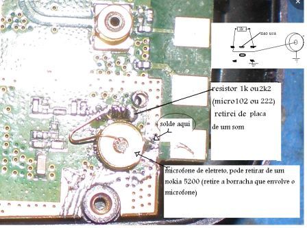

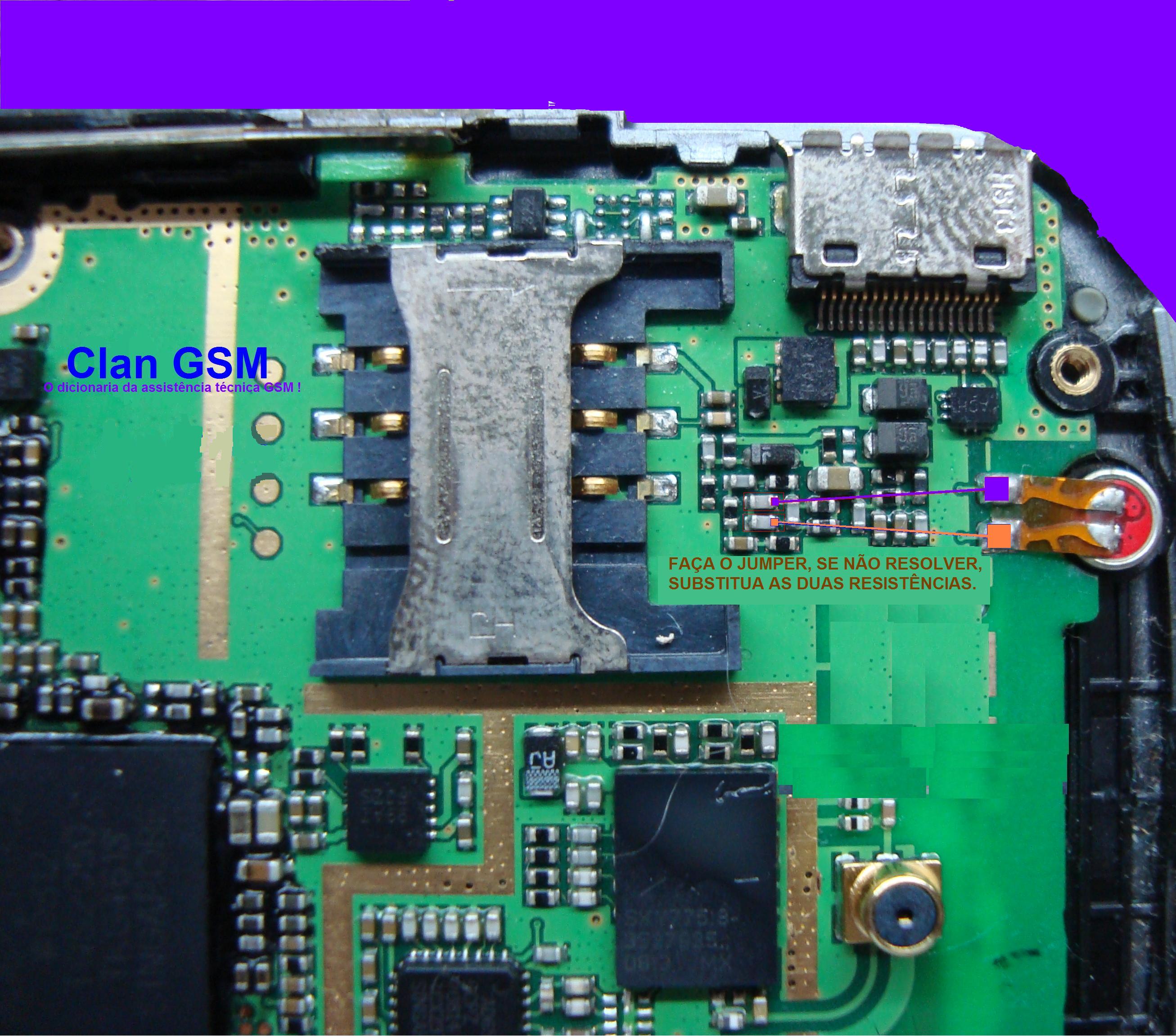

Diego Silva™ Postado Julho 1, 2010 Compartilhar Postado Julho 1, 2010 Adaptação Microfone ( Kp150,Kp151,Kp152 ) Microfone: Mg370 etc... ou A800 Resistor: 2k2 ou 1k Solde o Resistor nos pontos marcados ( conforme figura ) Obs: o Ponto do meio Não se Usa !! Somente o Esquerdo and Direito ! Diego Silva ! Citar Link para o comentário Compartilhar em outros sites More sharing options...

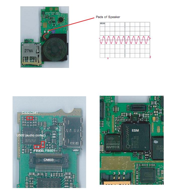

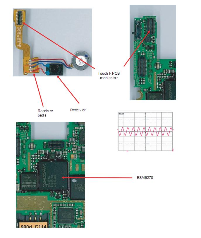

Aldenor Alves Postado Julho 29, 2010 Compartilhar Postado Julho 29, 2010 ke990 alto falante Citar Link para o comentário Compartilhar em outros sites More sharing options...
Aldenor Alves Postado Julho 29, 2010 Compartilhar Postado Julho 29, 2010 ke990 audio Citar Link para o comentário Compartilhar em outros sites More sharing options...

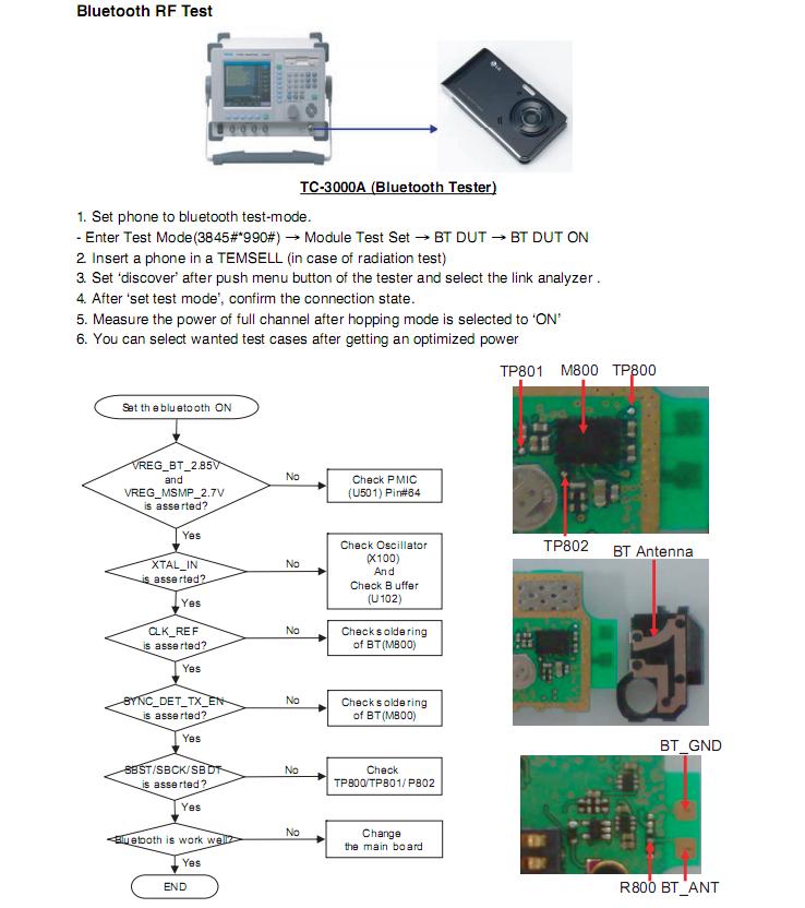

Aldenor Alves Postado Julho 29, 2010 Compartilhar Postado Julho 29, 2010 ke990 bluetooth Citar Link para o comentário Compartilhar em outros sites More sharing options...

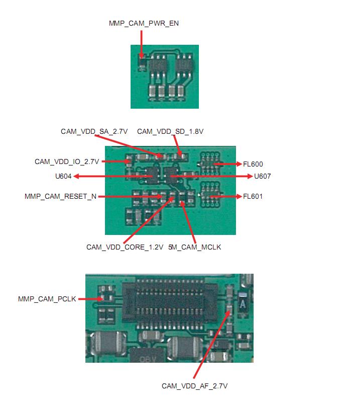

Aldenor Alves Postado Julho 29, 2010 Compartilhar Postado Julho 29, 2010 ke990 camera Citar Link para o comentário Compartilhar em outros sites More sharing options...

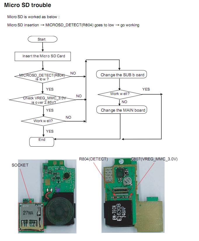

Aldenor Alves Postado Julho 29, 2010 Compartilhar Postado Julho 29, 2010 ke990 cartão de memoria Citar Link para o comentário Compartilhar em outros sites More sharing options...

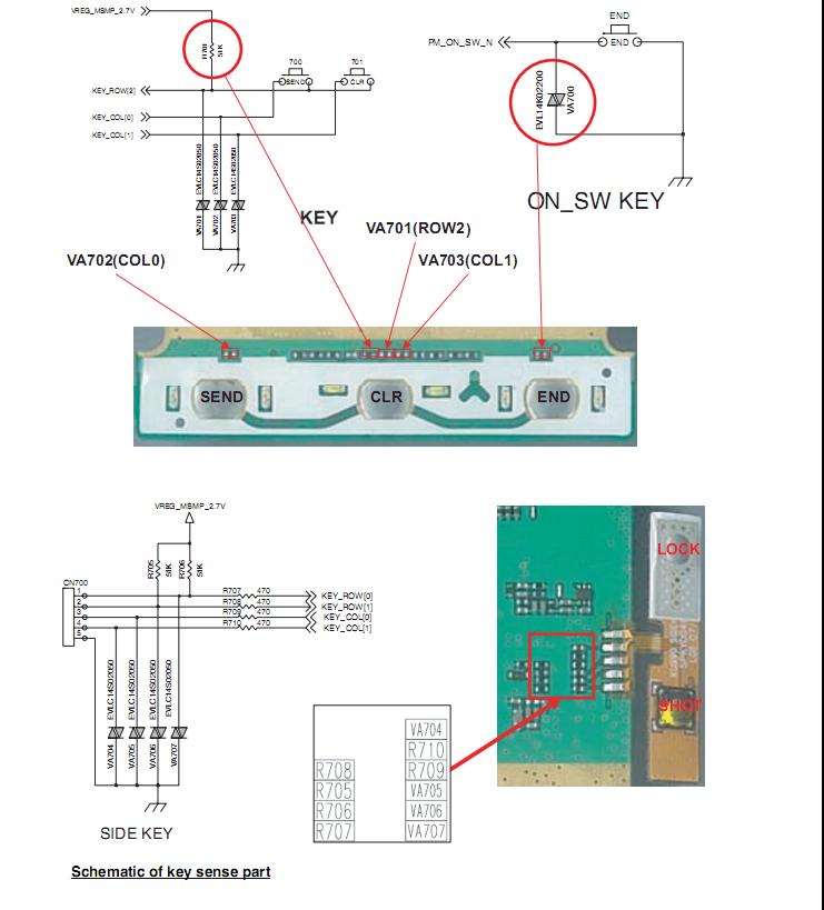

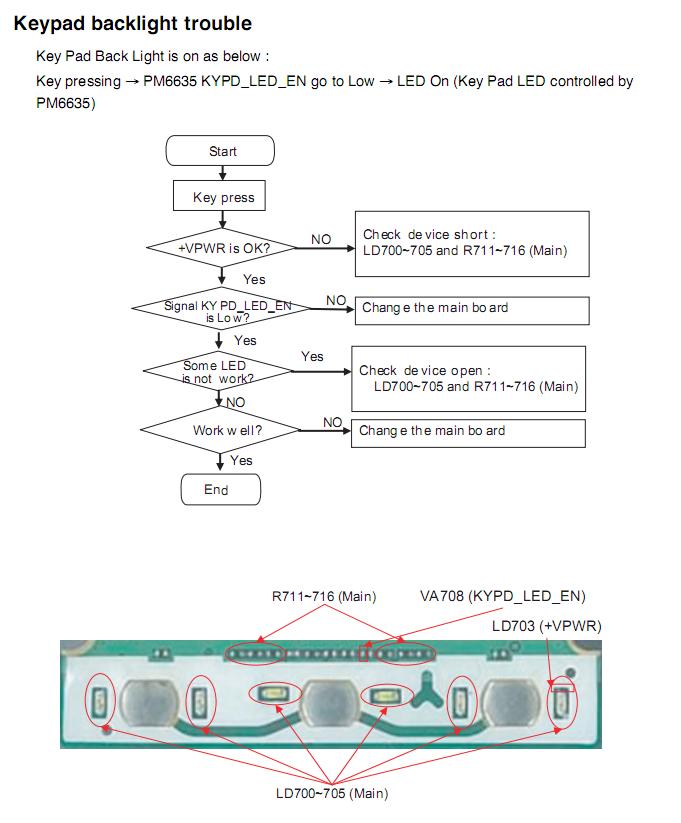

Aldenor Alves Postado Julho 29, 2010 Compartilhar Postado Julho 29, 2010 ke990 iluminação no teclado Citar Link para o comentário Compartilhar em outros sites More sharing options...
Aldenor Alves Postado Julho 29, 2010 Compartilhar Postado Julho 29, 2010 ke990 teclado inoperante Citar Link para o comentário Compartilhar em outros sites More sharing options...

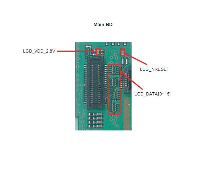

Aldenor Alves Postado Julho 29, 2010 Compartilhar Postado Julho 29, 2010 ke990 lcd Citar Link para o comentário Compartilhar em outros sites More sharing options...

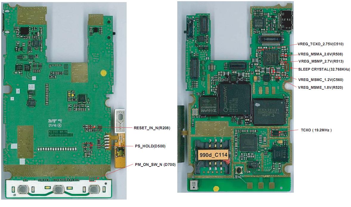

Aldenor Alves Postado Julho 29, 2010 Compartilhar Postado Julho 29, 2010 ke990 power Citar Link para o comentário Compartilhar em outros sites More sharing options...

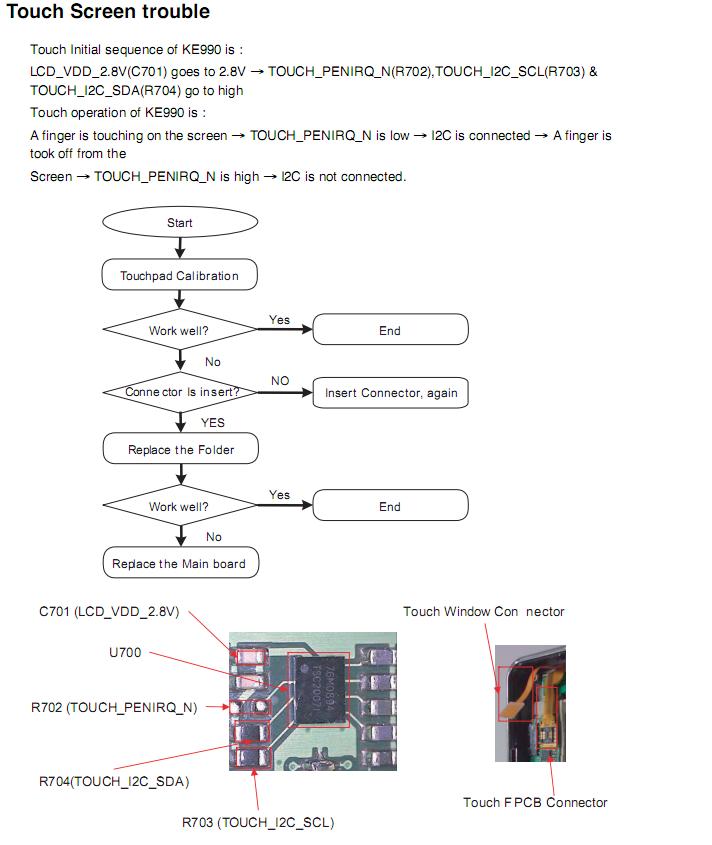

Aldenor Alves Postado Julho 29, 2010 Compartilhar Postado Julho 29, 2010 ke990 Touch Citar Link para o comentário Compartilhar em outros sites More sharing options...

Michelbr Postado Setembro 10, 2010 Compartilhar Postado Setembro 10, 2010 Adaptação do microfone para o GM205/KP151 e similares Usei um microfone comum para lg mas pode ser usado outro modelo seguindo a polaridade. O resistor usado foi de 1K mas pode ser outro de valor entre 1k e 5 k . Citar Link para o comentário Compartilhar em outros sites More sharing options...
Michelbr Postado Setembro 10, 2010 Compartilhar Postado Setembro 10, 2010 Reparo para - KP150/151 com trilha do microfone rompida Citar Link para o comentário Compartilhar em outros sites More sharing options...
Ronysat-PB Postado Setembro 13, 2010 Compartilhar Postado Setembro 13, 2010 kp 151,150 sem microfone, adaptação. Citar Link para o comentário Compartilhar em outros sites More sharing options...
