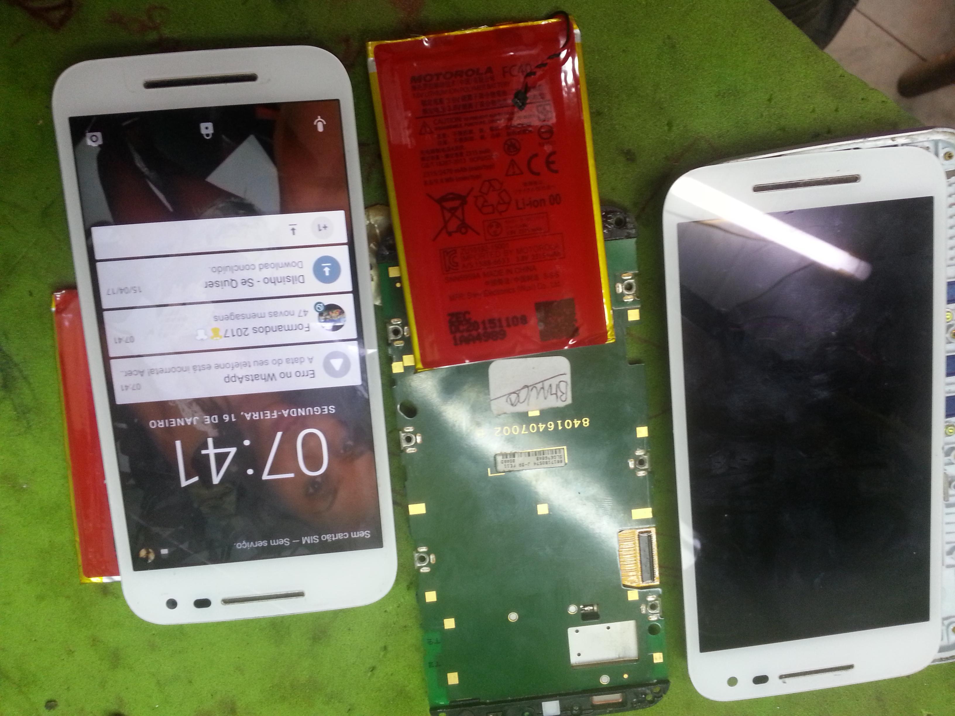

Cleyton Moreira Postado Março 18, 2017 Compartilhar Postado Março 18, 2017 caros amigos entrou hoje na bancada dois moto g´s aqui com o mesmo defeito, um xt 1544 e um xt1550, eles mostram carregando sozinho,ja removi conector de cargas, fiz uma desoxidação removi e liguei o aparelho sem c.i de cargar, alguns capacitores resistores e diodos que ficam proximo ao c.i de carga, mesmo sem esses componentes mostra carregando sem o carregador, fiz um software porem sem sucesso alguem ja pegou um assim,todos que apareceram aqui com esse defeito era conector, mais esses que deram entrada ta dificil de resolver ! Citar Link para o comentário Compartilhar em outros sites More sharing options...
