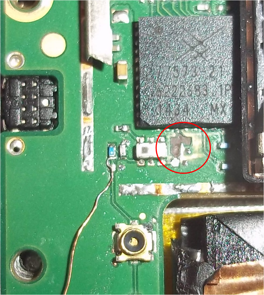

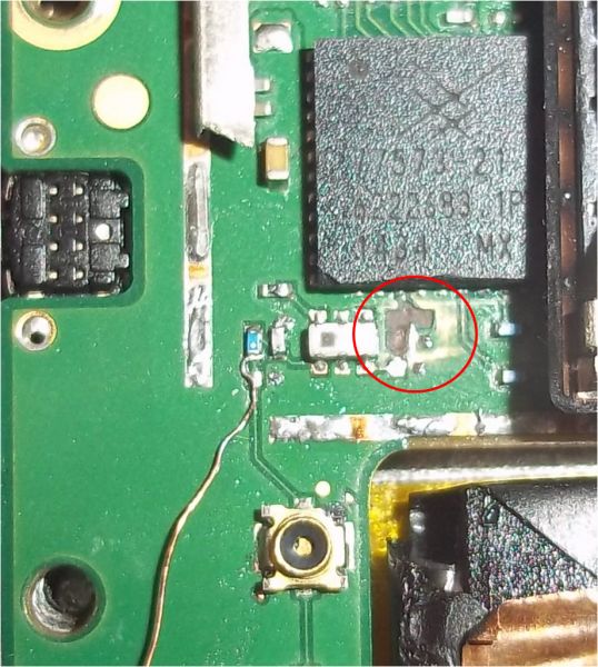

Entrou esse Moto G2 XT1069, sem esses dois smd de acordo com a foto, onde eu pesquisei é onde puxa o jump até a antena para o sinal voltar a ficar cheio. O aparelho reconhece o chip mas "sem serviço". Gostaria de saber se tem outro ponto que possa puxar para resolver esse problema. Abrir outro tópico pois outro o moderador fechou. Desde já agradeço aos colaboradores e moderadores.

bom dia amigo pela foto notei que  aplaca esta danificada e o P.A do gsm esta danificado subistiyua o memo,
verifique e refaças as trilhas rompidas,
