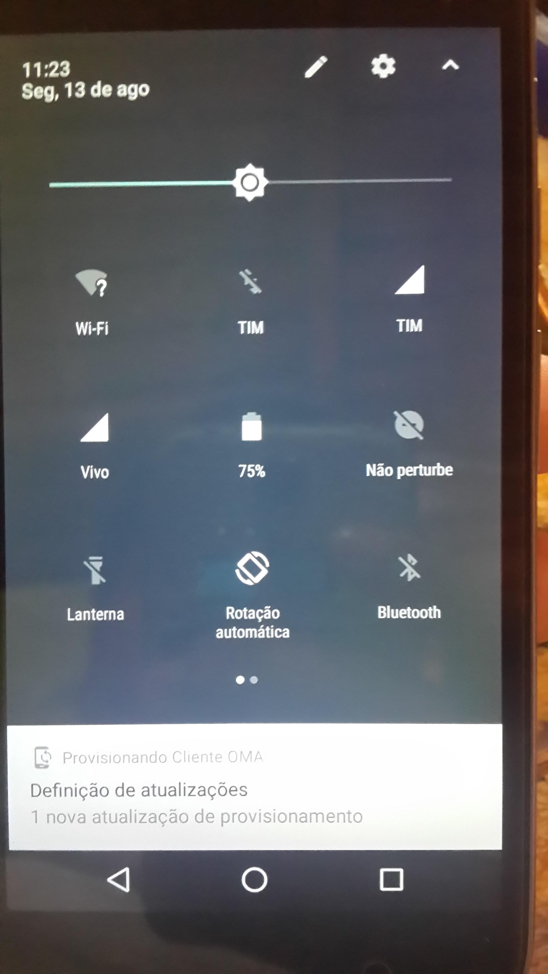

Hernandes Silva Postado Agosto 13, 2018 Compartilhar Postado Agosto 13, 2018 Bom dia. Para aqueles que ainda estão com o problema e as soluções dos nossos colegas acima não funcionou, peço que caso o aparelho esteja com o problema de "Desativar o modo avião" ou caso executado e teste e lhe retornar o seguinte erro: "PHONE ICCID Compare with SIM ICCID" antes de partirem para o hardware do aparelho que executem o seguinte comando no fastboot mode: fastboot oem bp-tools-on fastboot reboot Confirmado em um Moto G4 Play XT1600 e um G4 XT1626 em ambos o comando acima resolveu o problema do modo avião/sem sinal/ICCID. Comando acima continua ativo mesmo após o factory reset mas, caso esteja fazendo em um aparelho do cliente deixe-o ciente que pode voltar a acontecer. Citar Link para o comentário Compartilhar em outros sites More sharing options...
