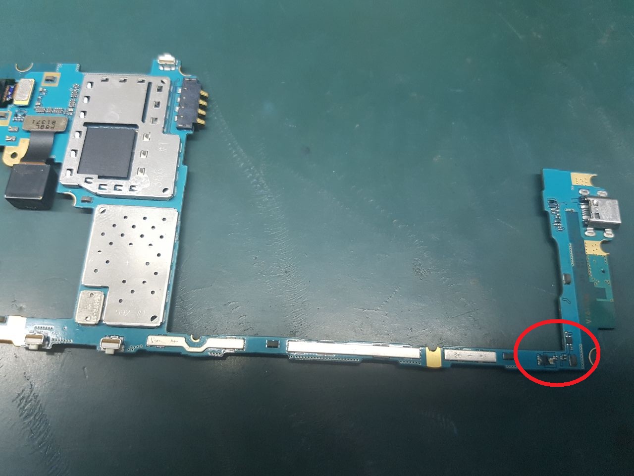

EmersonJr Postado Março 28, 2017 Compartilhar Postado Março 28, 2017 Ola amigo , uma desoxidaçao geralmente resolve , caso nao resolva troque o flex vou enviar aqui uma imagem de uma placa , e vou marcar alguns componentes onde voce pode reforçar a limpeza e tambem fazer uma resolda , ou em ultimo caso efetuar a troca dos componentes rafael kss, nathalia nantes, andrinho3005 e 1 outro reagiu a isso 4 Citar Link para o comentário Compartilhar em outros sites More sharing options...

alinebrodrigues Postado Março 29, 2017 Compartilhar Postado Março 29, 2017 Dá uma olhada também atras da placa, conforme a imagem que esta abaixo. Peguei um caso desses e ali onde esta em vermelho estava bem oxidado, limpei bastante, ressoldei, troquei o flex e voltou a funcionar. andrinho3005 reagiu a isso 1 Citar Link para o comentário Compartilhar em outros sites More sharing options...
