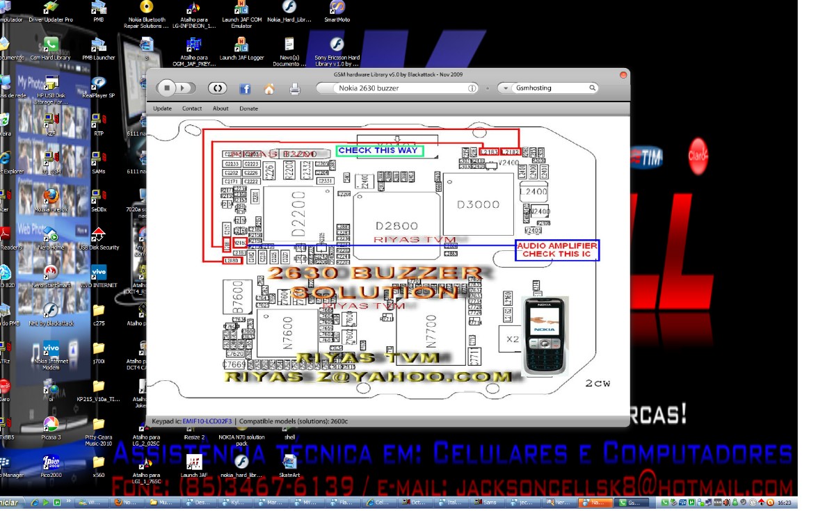

jacksoncell Postado Novembro 9, 2010 Compartilhar Postado Novembro 9, 2010 amigo tai a foto do c.i responsavel pelo audio do 2630 e compativel com a do 2760 tb caso nao tenha uma sucata do 2630 boa sorte Citar Link para o comentário Compartilhar em outros sites More sharing options...
