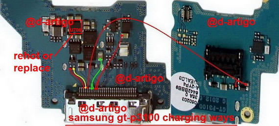

Ivan kern nunes Postado Março 30, 2017 Postado Março 30, 2017 5 horas atrás, Leonardo Naneti disse: ola, estou com um p3100 que não aparece carregando e não liga quando a bateria dele zera, se dou choque na bateria ele começa a carregar mas se deixo ele descarregar não carrega mais, e faz isso com outra bateria nova também. alguém sabe o q pode ser. boa noite leonardo,semana passada consertei um p3100 com o mesmo defeito,na carga o mesmo demorava para carregar e quando descarregava não aceitava carga novamente,em analise na pci achei este ci com alterado,efetuei a substituição do mesmo e o defeito foi sanado,teste e post o resultado. Paulo de Deus, Anderson Vieira e brunokwar reagiu a isso 3 Citar

Rui rps Postado Março 31, 2019 Postado Março 31, 2019 conforme a foto quis foram trocados poderia falar , pois nas duas fotos foram mostrados vários Citar
Ivan kern nunes Postado Março 31, 2019 Postado Março 31, 2019 3 horas atrás, Rui rps disse: conforme a foto quis foram trocados poderia falar , pois nas duas fotos foram mostrados vários Boa tarde amigo, é o u706 Link .teste e post resultado. Citar
Rui rps Postado Abril 1, 2019 Postado Abril 1, 2019 OK amigo vou encaminhar para reposição , obrigado! Citar
