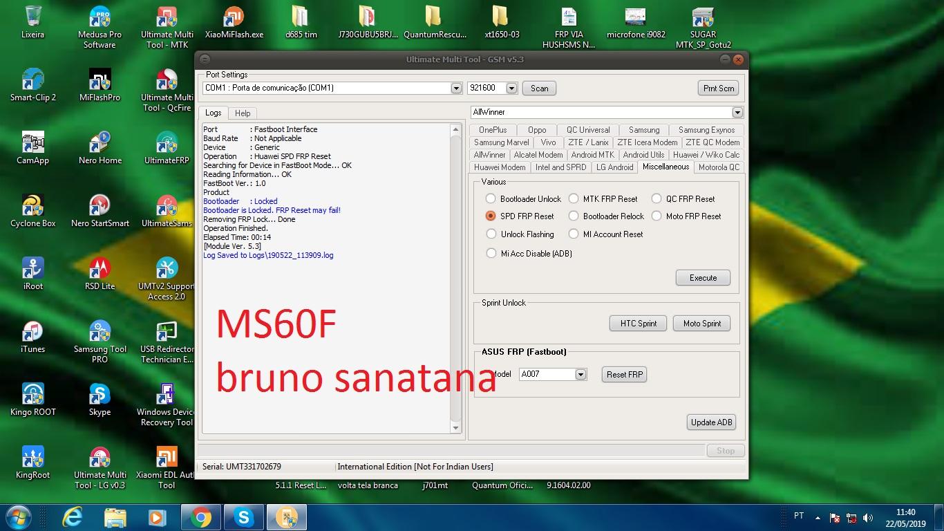

Bruno Santana Postado Maio 22, 2019 Autor Compartilhar Postado Maio 22, 2019 reset frp multilaser ms60f Citar Link para o comentário Compartilhar em outros sites More sharing options...

valmorinfo Postado Julho 15, 2019 Compartilhar Postado Julho 15, 2019 Em 12/08/2017 em 10:57, Bruno Santana disse: lg x230ds android 6.0 frp 100% Amigo obrigado pela dica, mais tenho uma duvida como colocamos esses aparelhos em fastboot para poder executar na umt? grato Citar Link para o comentário Compartilhar em outros sites More sharing options...
Bruno Santana Postado Julho 15, 2019 Autor Compartilhar Postado Julho 15, 2019 7 minutos atrás, valmorinfo disse: Amigo obrigado pela dica, mais tenho uma duvida como colocamos esses aparelhos em fastboot para poder executar na umt? grato olha o video https://www.youtube.com/watch?v=wXUP8mTVJWg valmorinfo, ToninhoSantos e jbcelular reagiu a isso 3 Citar Link para o comentário Compartilhar em outros sites More sharing options...

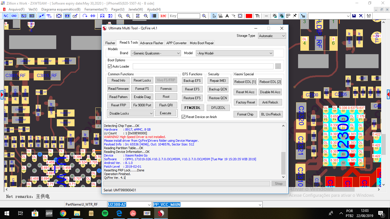

Emilio cell PE Postado Agosto 22, 2019 Compartilhar Postado Agosto 22, 2019 FRP Xiaomi Redmi Go Citar Link para o comentário Compartilhar em outros sites More sharing options...

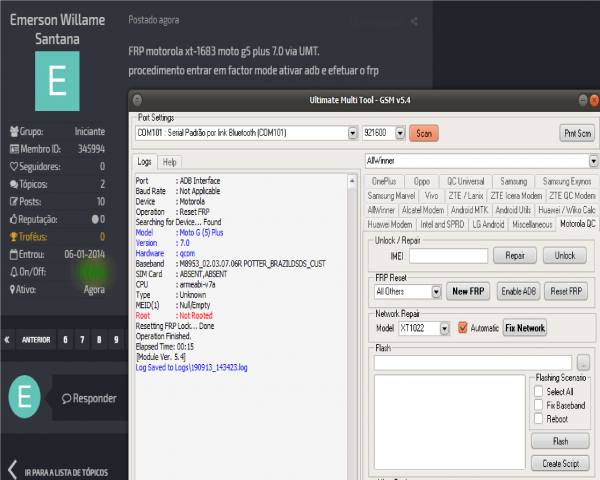

Emerson Willame Santana Postado Setembro 13, 2019 Compartilhar Postado Setembro 13, 2019 FRP motorola xt-1683 moto g5 plus 7.0 via UMT. procedimento entrar em factor mode ativar adb e efetuar o frp Citar Link para o comentário Compartilhar em outros sites More sharing options...
Emerson Willame Santana Postado Setembro 13, 2019 Compartilhar Postado Setembro 13, 2019 11 minutos atrás, Emerson Willame Santana disse: FRP motorola xt-1683 moto g5 plus 7.0 via UMT. procedimento entrar em factor mode ativar adb e efetuar o frp Citar Link para o comentário Compartilhar em outros sites More sharing options...

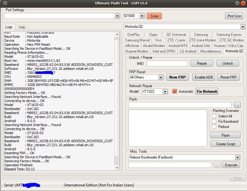

Pedro - BIVOLT CELL Postado Novembro 4, 2019 Compartilhar Postado Novembro 4, 2019 Desbloqueio da conta google (FRP) moto z play XT1635-02 Citar Link para o comentário Compartilhar em outros sites More sharing options...

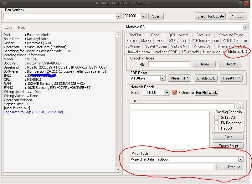

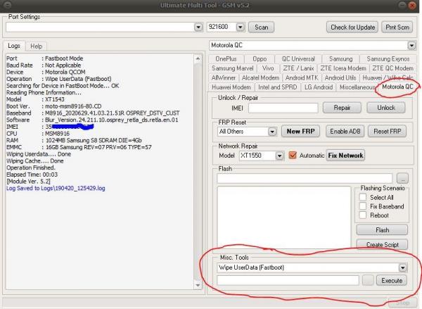

Pedro - BIVOLT CELL Postado Novembro 4, 2019 Compartilhar Postado Novembro 4, 2019 HARD RESET MOTO G3 XT1543 Citar Link para o comentário Compartilhar em outros sites More sharing options...

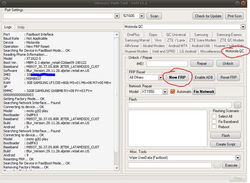

Pedro - BIVOLT CELL Postado Novembro 4, 2019 Compartilhar Postado Novembro 4, 2019 Desbloqueio da conta google (FRP) moto g6 play XT1922-5 Citar Link para o comentário Compartilhar em outros sites More sharing options...

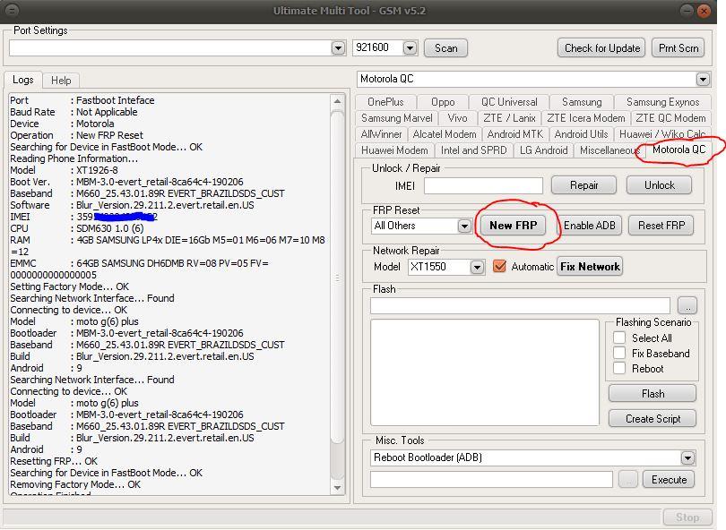

Pedro - BIVOLT CELL Postado Novembro 4, 2019 Compartilhar Postado Novembro 4, 2019 Desbloqueio da conta google (FRP) moto g6 plus XT1926-8 Citar Link para o comentário Compartilhar em outros sites More sharing options...

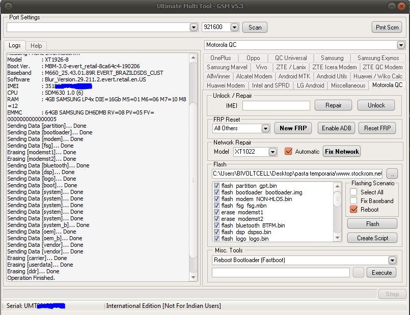

Pedro - BIVOLT CELL Postado Novembro 4, 2019 Compartilhar Postado Novembro 4, 2019 instalação de flash rom moto g6 plus Citar Link para o comentário Compartilhar em outros sites More sharing options...

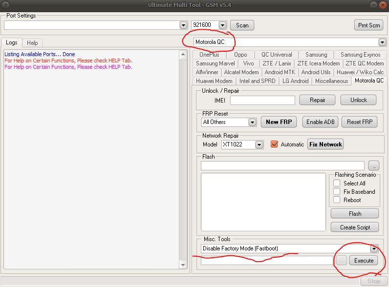

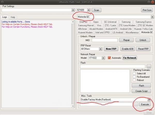

Pedro - BIVOLT CELL Postado Novembro 5, 2019 Compartilhar Postado Novembro 5, 2019 Remover CQA teste em todos motorola, só botar em fastboot e selecionar igual a imagem a baixo e executar, done Citar Link para o comentário Compartilhar em outros sites More sharing options...

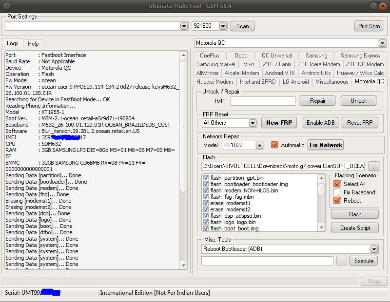

Pedro - BIVOLT CELL Postado Novembro 29, 2019 Compartilhar Postado Novembro 29, 2019 MOTO G7 POWER XT1955-1 FLASH (ROM) Citar Link para o comentário Compartilhar em outros sites More sharing options...

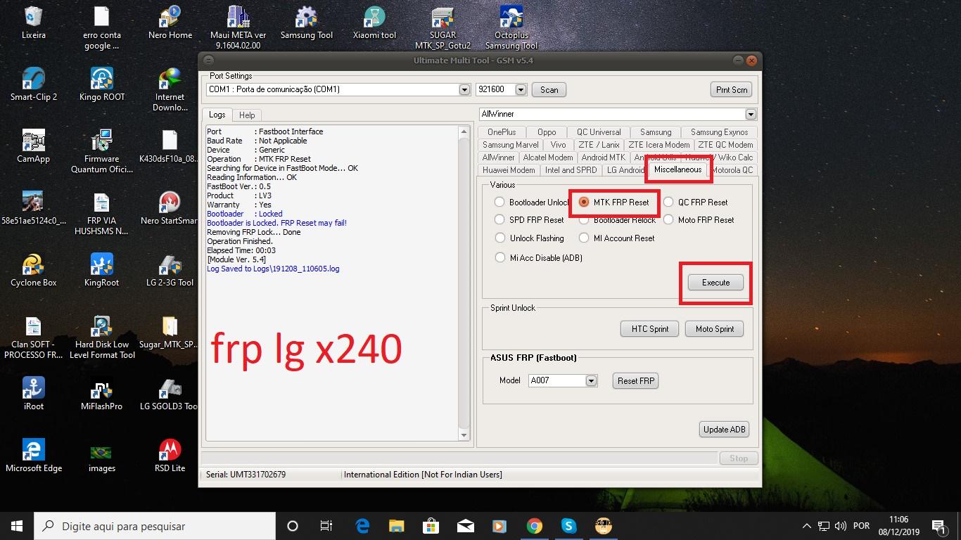

Bruno Santana Postado Dezembro 8, 2019 Autor Compartilhar Postado Dezembro 8, 2019 reset frp lg x240 lg k8 2017 feito com aparelho em fastboot 123adilson reagiu a isso 1 Citar Link para o comentário Compartilhar em outros sites More sharing options...

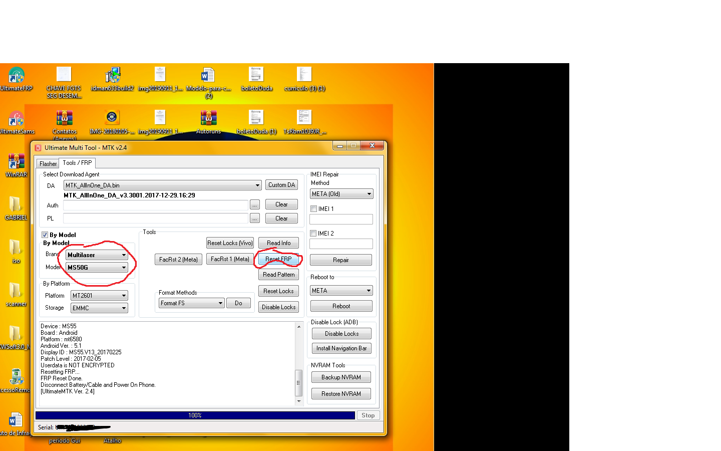

Hunnoren Postado Dezembro 9, 2019 Compartilhar Postado Dezembro 9, 2019 reset frp multilaser ms55 Patch Level : 2017-02-05 Citar Link para o comentário Compartilhar em outros sites More sharing options...
