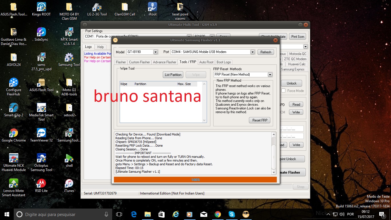

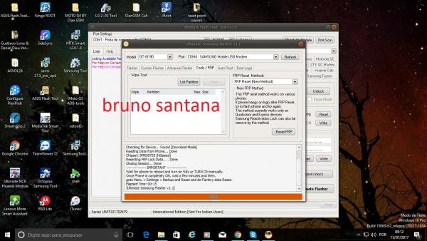

Reginaldo almeida Postado Julho 4, 2017 Compartilhar Postado Julho 4, 2017 reset FRP j500m 5.1.1 1.. Abra o programa gsmv3.9 2.. vá em Samsung 3.. Ultimate flasher 4.. tools/FRP ( escolha a porta com do aparelho ) 5.. FRP rest ( new Method ) 6.. Corre pro Abraço e Créditos ao Grande Bruno kkkkkkkkkkkkkk ( o primeiro por que já já vou da umas aulas pra ele ) heeeeeee 123adilson e Anderson Vieira reagiu a isso 2 Citar Link para o comentário Compartilhar em outros sites More sharing options...

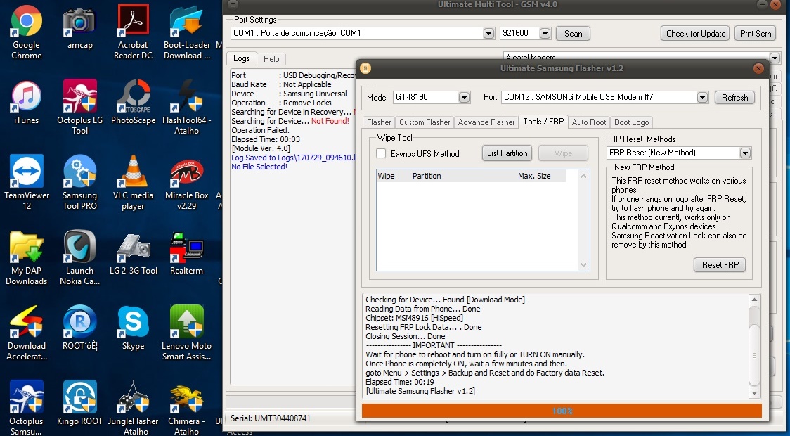

Reginaldo almeida Postado Julho 4, 2017 Compartilhar Postado Julho 4, 2017 (editado) Reset J500m 6.0.1 patch segurança 01/04/2017 Editado Julho 4, 2017 por Reginaldo almeida Anderson Vieira, Paulo de Deus e Bruno Santana reagiu a isso 3 Citar Link para o comentário Compartilhar em outros sites More sharing options...

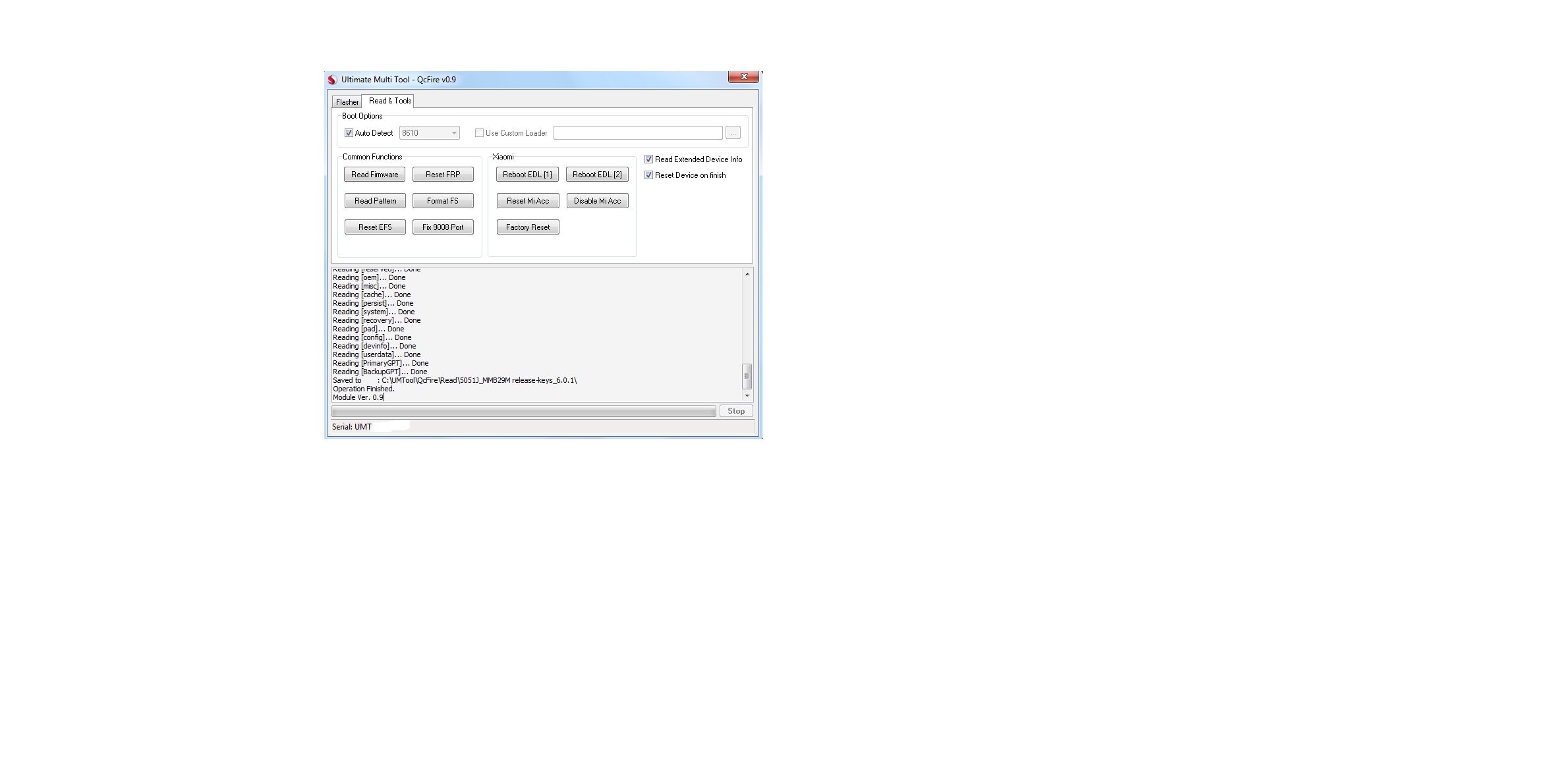

Paulo Pessoa Postado Julho 8, 2017 Compartilhar Postado Julho 8, 2017 FRP XIAOMI NOTE 3 100% Operation : Reset Mi Account Checking for existing devices... Not Found Turn Off phone, hold Vol UP + Vol DOWN and insert USB cable. Found Port : Qualcomm HS-USB QDLoader 9008 (COM32) Driver Info : Qualcomm Incorporated, qcusbser.sys, 2.1.2.2 Connecting to phone... OK Waiting for response... OK Init Handshake Sequence... OK Hardware ID : E1009B00 [8976] 00000000 Initializing Protocol... OK Using Auto Selection Preparing Firehose Loader... Done Sending Loader [8976_1.ufl]... Done Executing Loader... OK Hardware : 8976, eMMC, 32 GB Warning! High Speed Driver not installed. Please install driver from QcFire\Drivers folder. Payload Info : In: 65536 [4096], Out: 1048576, Sector Size: 512 Reading Partition Table... OK Reading Device Information... OK Device : Xiaomi Redmi Note 3 [msm8952] Software : LMY47V, V8.0.6.0.LHOMIDG [Tue Oct 25 19:12:10 CST 2016] Android Ver. : 5.1.1 Reading Data... Done Resetting Mi Account... Done Operation Finished. Module Ver. 0.9 Bruno Santana, Anderson Alves e Reginaldo almeida reagiu a isso 3 Citar Link para o comentário Compartilhar em outros sites More sharing options...

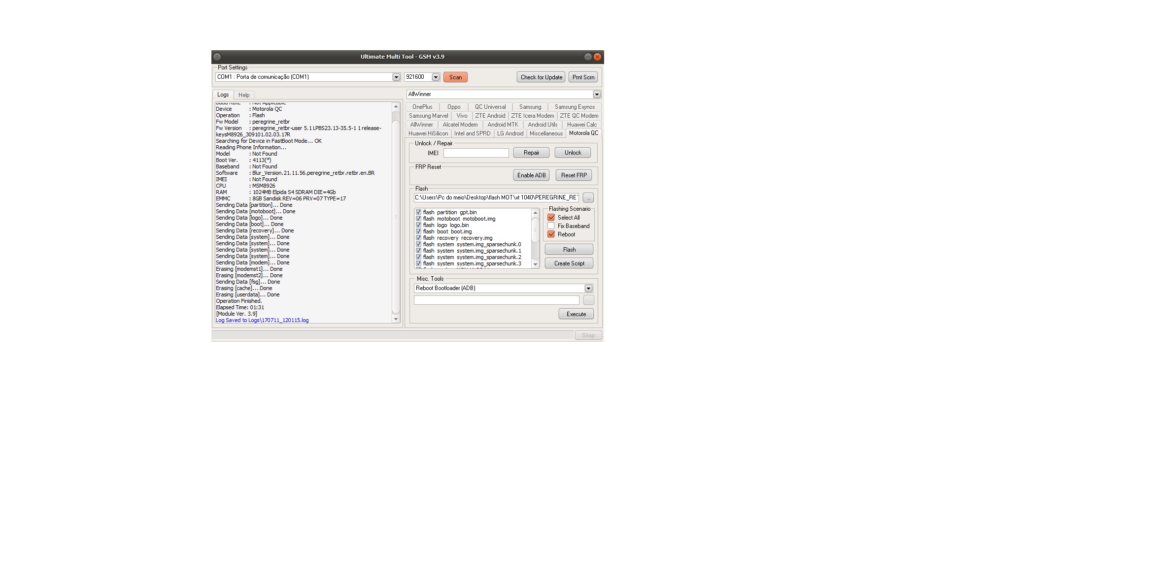

Reginaldo almeida Postado Julho 8, 2017 Compartilhar Postado Julho 8, 2017 Desbloqueio bootloader XT1097 Bruno Santana, Anderson Alves e Anderson Vieira reagiu a isso 3 Citar Link para o comentário Compartilhar em outros sites More sharing options...

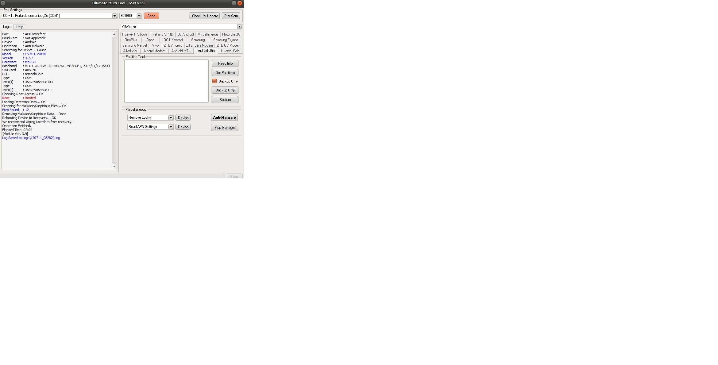

Reginaldo almeida Postado Julho 11, 2017 Compartilhar Postado Julho 11, 2017 Removing Malwere tablet foston ( FS-M3g798HD ) 100% após root Breno Rodrigues, Anderson Vieira e Bruno Santana reagiu a isso 3 Citar Link para o comentário Compartilhar em outros sites More sharing options...
Reginaldo almeida Postado Julho 11, 2017 Compartilhar Postado Julho 11, 2017 Só para completar o que nosso amigo Bruno citou anteriormente sobre o ( Erro ) porem desbloqueio 100% testado em vários aparelhos rápido e fácil XT1040 desbloqueio bootloader 100% Bruno Santana e Anderson Vieira reagiu a isso 2 Citar Link para o comentário Compartilhar em outros sites More sharing options...
Reginaldo almeida Postado Julho 11, 2017 Compartilhar Postado Julho 11, 2017 (editado) Tá ai flash feita 100% UMT-BOX Motorola XT1040 5.1 Editado Julho 11, 2017 por Reginaldo almeida Anderson Vieira e Breno Rodrigues reagiu a isso 2 Citar Link para o comentário Compartilhar em outros sites More sharing options...

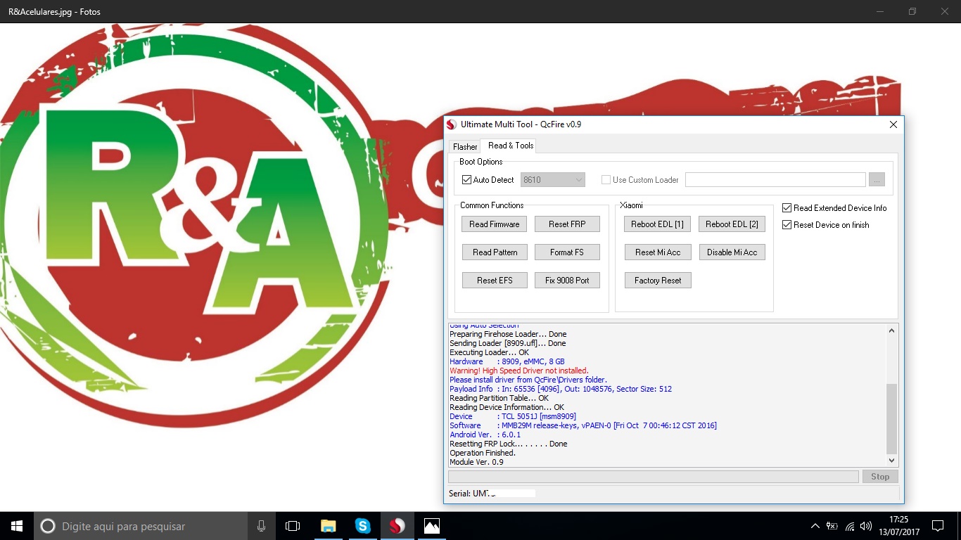

Reginaldo almeida Postado Julho 13, 2017 Compartilhar Postado Julho 13, 2017 Reset FRP Alcatel pop 5051j 6.0.1 1.. volume + e - 2.. Dowload ( volume + ) já com o cabo usb conectado dido2 e Bruno Santana reagiu a isso 1 1 Citar Link para o comentário Compartilhar em outros sites More sharing options...
Reginaldo almeida Postado Julho 14, 2017 Compartilhar Postado Julho 14, 2017 Read flash Alcatel 5051j 6.0.1 mesma se encontra aqui : https://www.clansoft.net/dl/index.php?a=search&b=5051j Bruno Santana, Breno Rodrigues, ToninhoSantos e 1 outro reagiu a isso 4 Citar Link para o comentário Compartilhar em outros sites More sharing options...

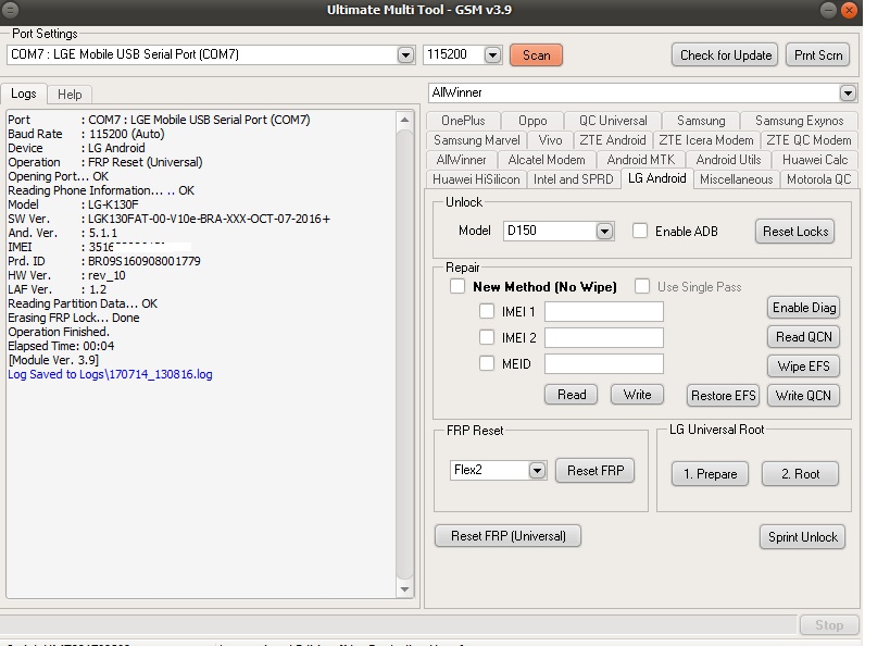

Reginaldo almeida Postado Julho 14, 2017 Compartilhar Postado Julho 14, 2017 Reset FRP Lg K130f 5.1.1 Breno Rodrigues e Bruno Santana reagiu a isso 2 Citar Link para o comentário Compartilhar em outros sites More sharing options...

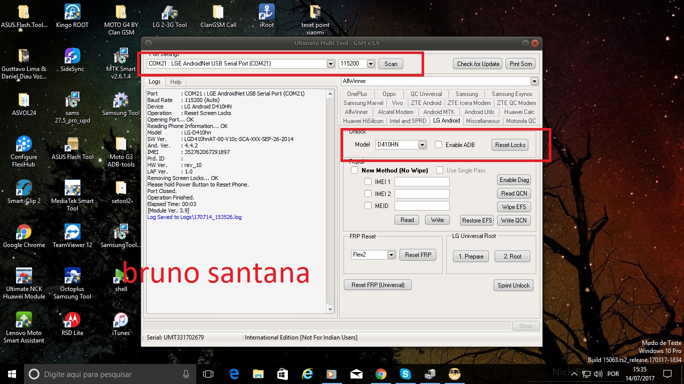

Bruno Santana Postado Julho 14, 2017 Autor Compartilhar Postado Julho 14, 2017 reset senha lg d410hn sem perde dados do cliente Reginaldo almeida e Ivan kern nunes reagiu a isso 2 Citar Link para o comentário Compartilhar em outros sites More sharing options...

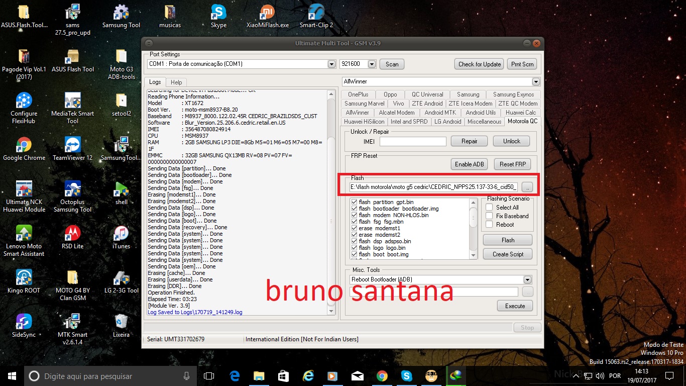

Bruno Santana Postado Julho 19, 2017 Autor Compartilhar Postado Julho 19, 2017 flash xt1672 moto g5 100% arquivo https://www.clansoft.net/dl/index.php?a=browse&b=file&id=2639 Reginaldo almeida e ToninhoSantos reagiu a isso 1 1 Citar Link para o comentário Compartilhar em outros sites More sharing options...

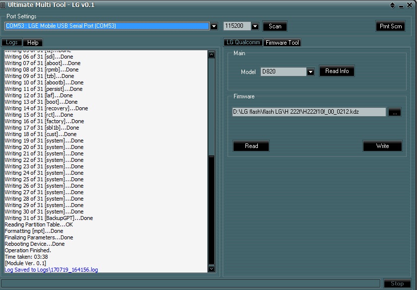

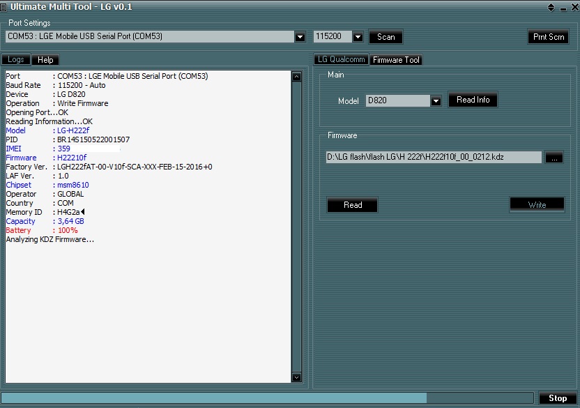

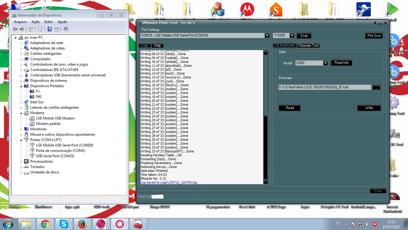

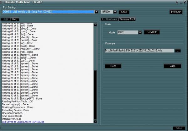

Reginaldo almeida Postado Julho 19, 2017 Compartilhar Postado Julho 19, 2017 flash feita LG H222f feita 100% UMT-BOX provando que funciona de verdade ..... 1...abra o programa LG V0.1 ( não mude o modelo deixe como está ) 2... Scan ( escolha a porta correspondente ao seu aparelho 3... Write Bruno Santana reagiu a isso 1 Citar Link para o comentário Compartilhar em outros sites More sharing options...

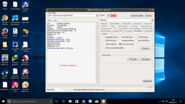

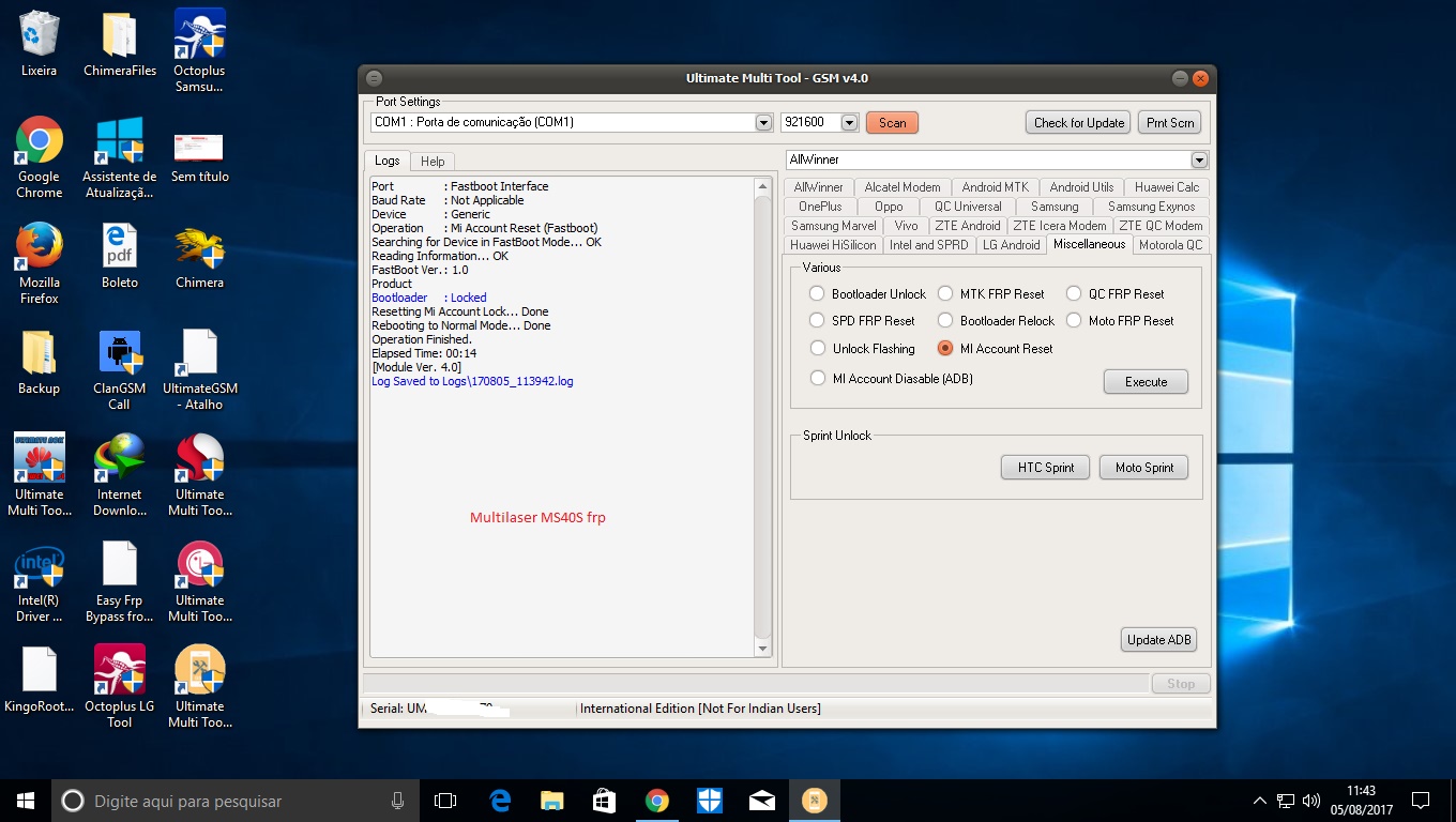

Este é um post popular. Breno Rodrigues Postado Agosto 5, 2017 Este é um post popular. Compartilhar Postado Agosto 5, 2017 multilaser MS40S FRP feito enctrar em recovery mode - depois seleciona a opção reboot bootloader, ai o mesmo entra no fastboot mode valmorinfo, Reginaldo almeida, MARCIO LUIS e 2 outros reagiu a isso 5 Citar Link para o comentário Compartilhar em outros sites More sharing options...

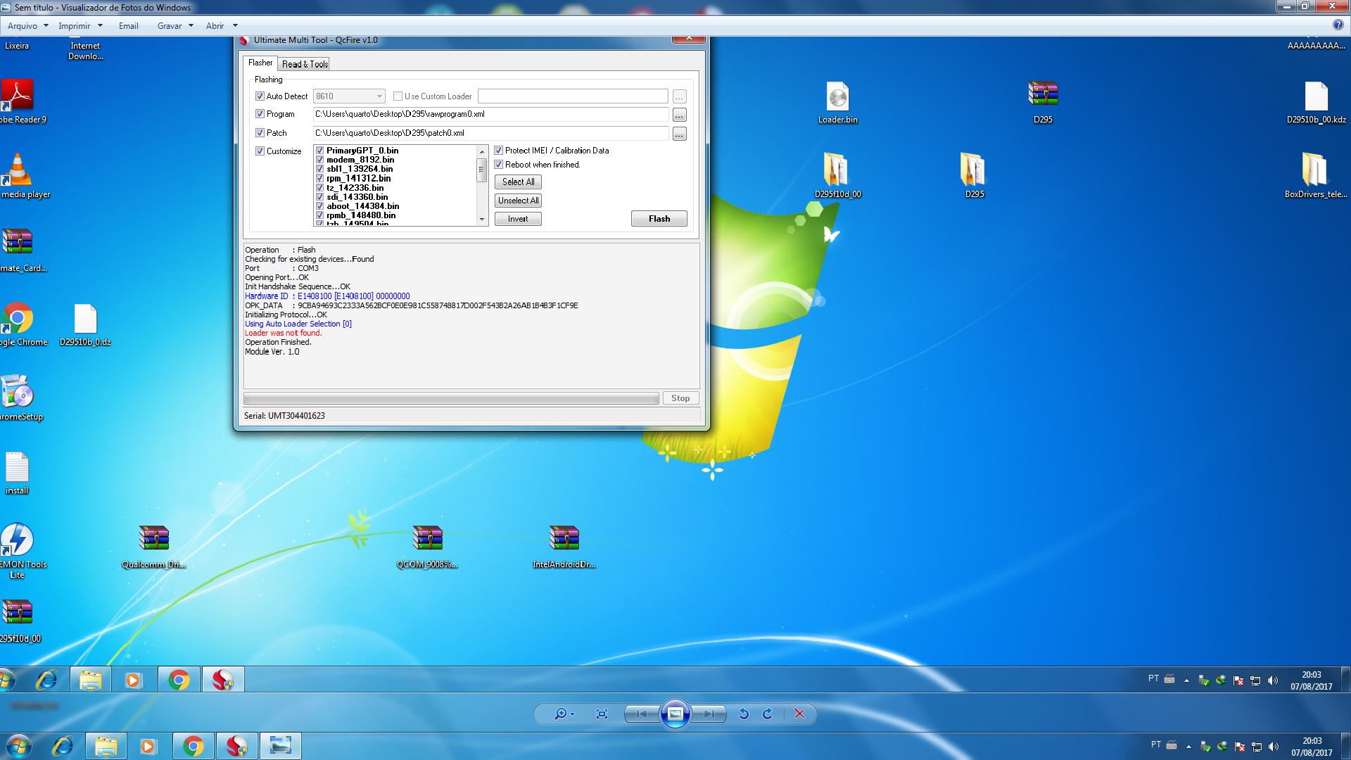

nivaldo martins da silva Postado Agosto 7, 2017 Compartilhar Postado Agosto 7, 2017 Em 22/06/2017 em 17:32, Bruno Santana disse: D295 e D295F Dead boot repair (no modo qsdload) 100% Operation : Flash Checking for existing devices... Not Found Turn Off phone, hold Vol UP + Vol DOWN and insert USB cable. Found Port : Qualcomm HS-USB QDLoader 9008 (COM21) Driver Info : Qualcomm Incorporated, qcusbser.sys, 2.1.2.2 Connecting to phone... OK Waiting for response... OK Init Handshake Sequence... OK Hardware ID : E1408100 [8610] 00000000 Initializing Protocol... OK Using Auto Selection Preparing Firehose Loader... Done Sending Loader [8610.ufl]... Done Executing Loader... OK Hardware : 8x26, eMMC, 2 GB Warning! High Speed Driver not installed. Please install driver from QcFire\Drivers folder. Payload Info : In: 65536 [4096], Out: 49152, Sector Size: 512 Writing [PrimaryGPT_0.bin] -> [PrimaryGPT] ... Done Writing [modem_8192.bin] -> [modem] ... Done Writing [sbl1_139264.bin] -> [sbl1] ... Done Writing [rpm_141312.bin] -> [rpm] ... Done Writing [tz_142336.bin] -> [tz] ... Done Writing [sdi_143360.bin] -> [sdi] ... Done Writing [aboot_144384.bin] -> [aboot] ... Done Writing [rpmb_148480.bin] -> [rpmb] ... Done Writing [tzb_149504.bin] -> [tzb] ... Done Writing [abootb_150528.bin] -> [abootb] ... Done Writing [persist_204800.bin] -> [persist] ... Done Writing [laf_270336.bin] -> [laf] ... Done Writing [boot_319488.bin] -> [boot] ... Done Writing [recovery_364544.bin] -> [recovery] ... Done Writing [factory_475136.bin] -> [factory] ... Done Writing [sbl1b_581632.bin] -> [sbl1b] ... Done Writing [cust_655360.bin] -> [cust] ... Done Writing [BackupGPT_7633920.bin] -> [BackupGPT] ... Done Applying Patches... Done Resetting device... Done Operation Finished. D295f10d_00.rar D295.rar no meu nao deu certo em nenhum aparelho pois dar um erro Citar Link para o comentário Compartilhar em outros sites More sharing options...
nivaldo martins da silva Postado Agosto 8, 2017 Compartilhar Postado Agosto 8, 2017 Em 22/06/2017 em 17:32, Bruno Santana disse: D295 e D295F Dead boot repair (no modo qsdload) 100% Operation : Flash Checking for existing devices... Not Found Turn Off phone, hold Vol UP + Vol DOWN and insert USB cable. Found Port : Qualcomm HS-USB QDLoader 9008 (COM21) Driver Info : Qualcomm Incorporated, qcusbser.sys, 2.1.2.2 Connecting to phone... OK Waiting for response... OK Init Handshake Sequence... OK Hardware ID : E1408100 [8610] 00000000 Initializing Protocol... OK Using Auto Selection Preparing Firehose Loader... Done Sending Loader [8610.ufl]... Done Executing Loader... OK Hardware : 8x26, eMMC, 2 GB Warning! High Speed Driver not installed. Please install driver from QcFire\Drivers folder. Payload Info : In: 65536 [4096], Out: 49152, Sector Size: 512 Writing [PrimaryGPT_0.bin] -> [PrimaryGPT] ... Done Writing [modem_8192.bin] -> [modem] ... Done Writing [sbl1_139264.bin] -> [sbl1] ... Done Writing [rpm_141312.bin] -> [rpm] ... Done Writing [tz_142336.bin] -> [tz] ... Done Writing [sdi_143360.bin] -> [sdi] ... Done Writing [aboot_144384.bin] -> [aboot] ... Done Writing [rpmb_148480.bin] -> [rpmb] ... Done Writing [tzb_149504.bin] -> [tzb] ... Done Writing [abootb_150528.bin] -> [abootb] ... Done Writing [persist_204800.bin] -> [persist] ... Done Writing [laf_270336.bin] -> [laf] ... Done Writing [boot_319488.bin] -> [boot] ... Done Writing [recovery_364544.bin] -> [recovery] ... Done Writing [factory_475136.bin] -> [factory] ... Done Writing [sbl1b_581632.bin] -> [sbl1b] ... Done Writing [cust_655360.bin] -> [cust] ... Done Writing [BackupGPT_7633920.bin] -> [BackupGPT] ... Done Applying Patches... Done Resetting device... Done Operation Finished. D295f10d_00.rar D295.rar Esse erro em todas as placas que tenho mesmo usando o cabo p999 Citar Link para o comentário Compartilhar em outros sites More sharing options...
