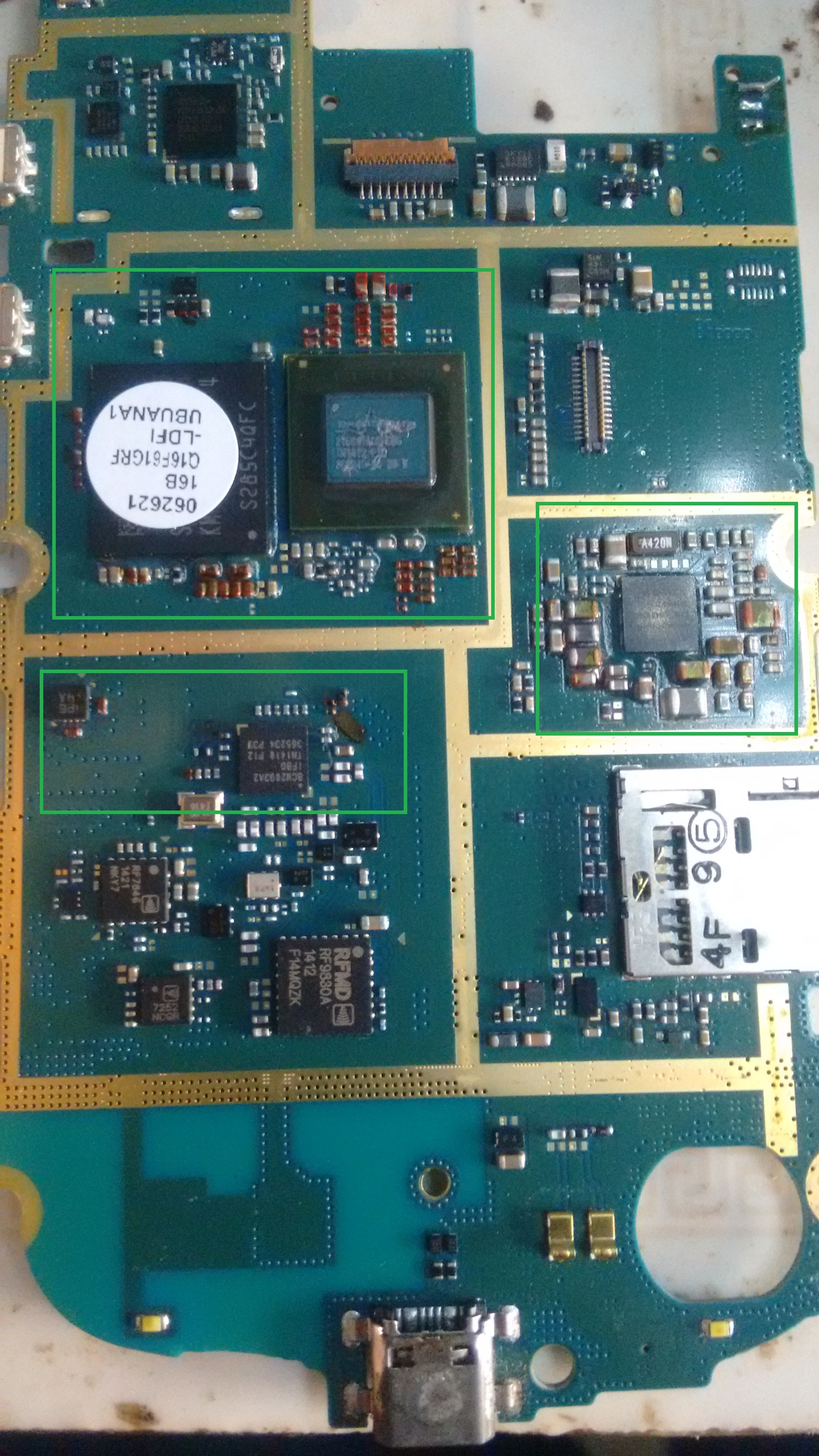

Alisson Tigre Postado Abril 1, 2017 Compartilhar Postado Abril 1, 2017 alguém tem alguma dica do que ta causando o curto? Citar Link para o comentário Compartilhar em outros sites More sharing options...
Alisson Tigre Postado Abril 1, 2017 Autor Compartilhar Postado Abril 1, 2017 5 minutos atrás, Alisson Tigre disse: alguém tem alguma dica do que ta causando o curto? não foi molhado e é um celular muito bem conservado. Citar Link para o comentário Compartilhar em outros sites More sharing options...
Andre Bordonalli Postado Abril 1, 2017 Compartilhar Postado Abril 1, 2017 bom dia retire o conector de carga algum componente esquenta??? na fonte,como ta o consumo?? usa o spray congelante,muito util para localizar componente aquecendo Citar Link para o comentário Compartilhar em outros sites More sharing options...
Alisson Tigre Postado Abril 1, 2017 Autor Compartilhar Postado Abril 1, 2017 22 minutos atrás, Andre Bordonalli disse: bom dia retire o conector de carga algum componente esquenta??? na fonte,como ta o consumo?? usa o spray congelante,muito util para localizar componente aquecendo vou realizar testes e posto resultados Andre Bordonalli reagiu a isso 1 Citar Link para o comentário Compartilhar em outros sites More sharing options...
matheus_mazone Postado Abril 1, 2017 Compartilhar Postado Abril 1, 2017 24 minutos atrás, Andre Bordonalli disse: bom dia retire o conector de carga algum componente esquenta??? na fonte,como ta o consumo?? usa o spray congelante,muito util para localizar componente aquecendo peço licença ao ao amigo Andre Bordonalli. ja peguei uns atc aqui na bancada com esses curtos. uns eram conector de carga como o amigo citou. outros eram o slot do cartao de memoria, e teve um que me lembro que era o um dos resistores que estao apos os o com de carga. mais ja pegue um que era somente solda fria. boa sorte Andre Bordonalli e Alisson Tigre reagiu a isso 2 Citar Link para o comentário Compartilhar em outros sites More sharing options...
Alisson Tigre Postado Abril 1, 2017 Autor Compartilhar Postado Abril 1, 2017 20 minutos atrás, matheus_mazone disse: peço licença ao ao amigo Andre Bordonalli. ja peguei uns atc aqui na bancada com esses curtos. uns eram conector de carga como o amigo citou. outros eram o slot do cartao de memoria, e teve um que me lembro que era o um dos resistores que estao apos os o com de carga. mais ja pegue um que era somente solda fria. boa sorte agradeço as dicas, removi os conectores citados mais não resolveu o problema, e a placa ta fria como picolé, o jeito vai ser testar os componentes um a um, se eu conseguir posto a solução. Andre Bordonalli reagiu a isso 1 Citar Link para o comentário Compartilhar em outros sites More sharing options...
