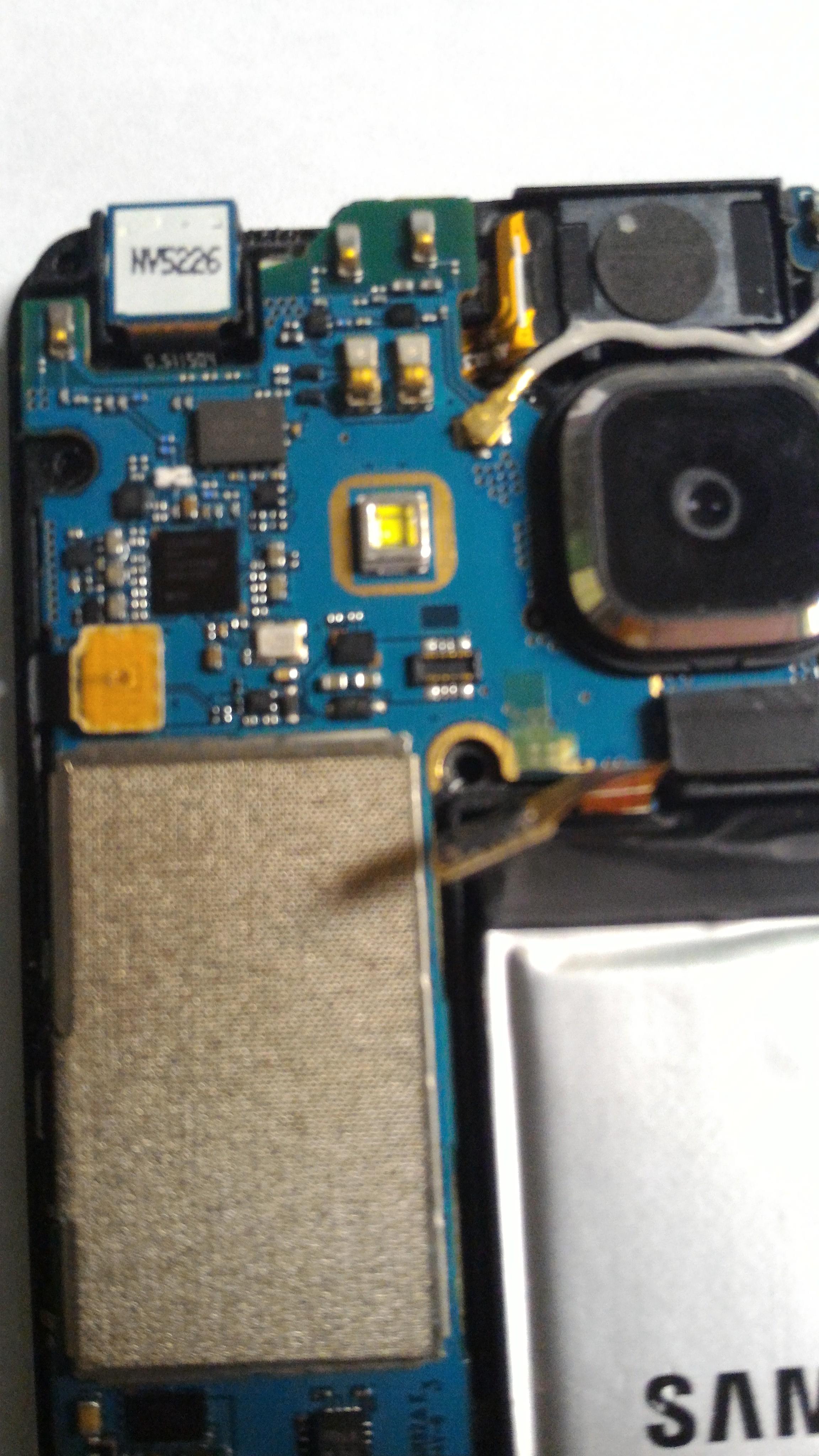

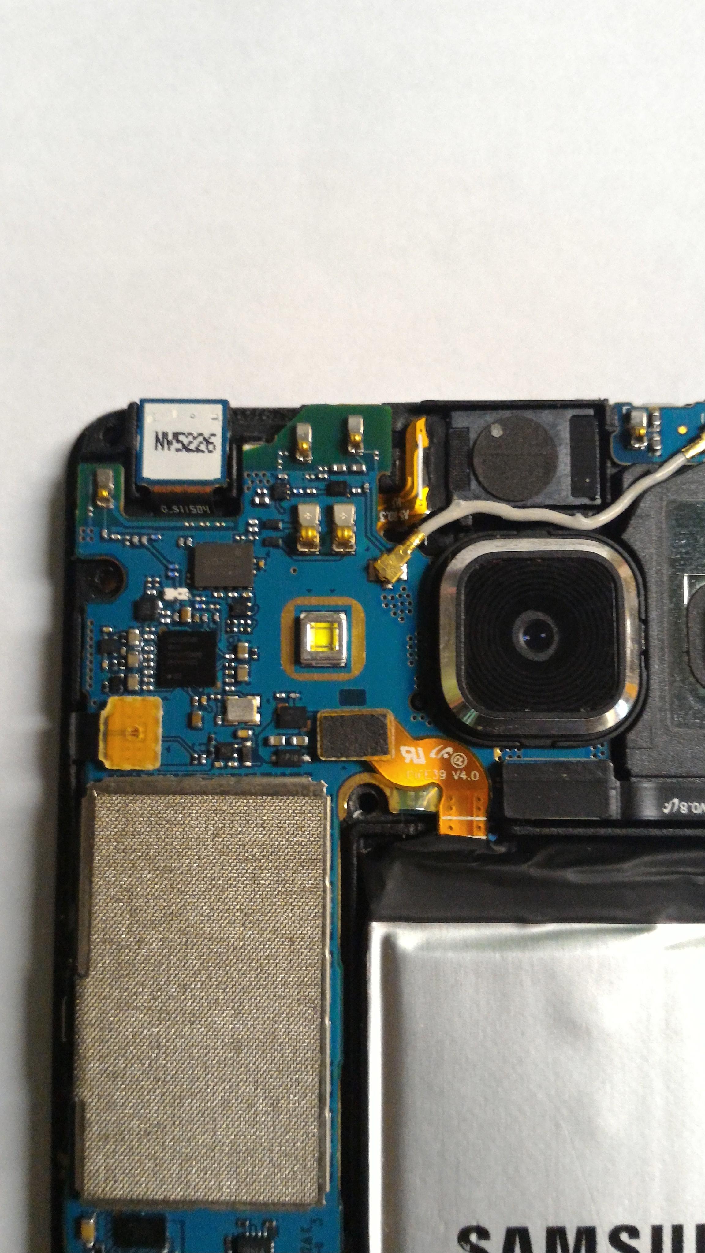

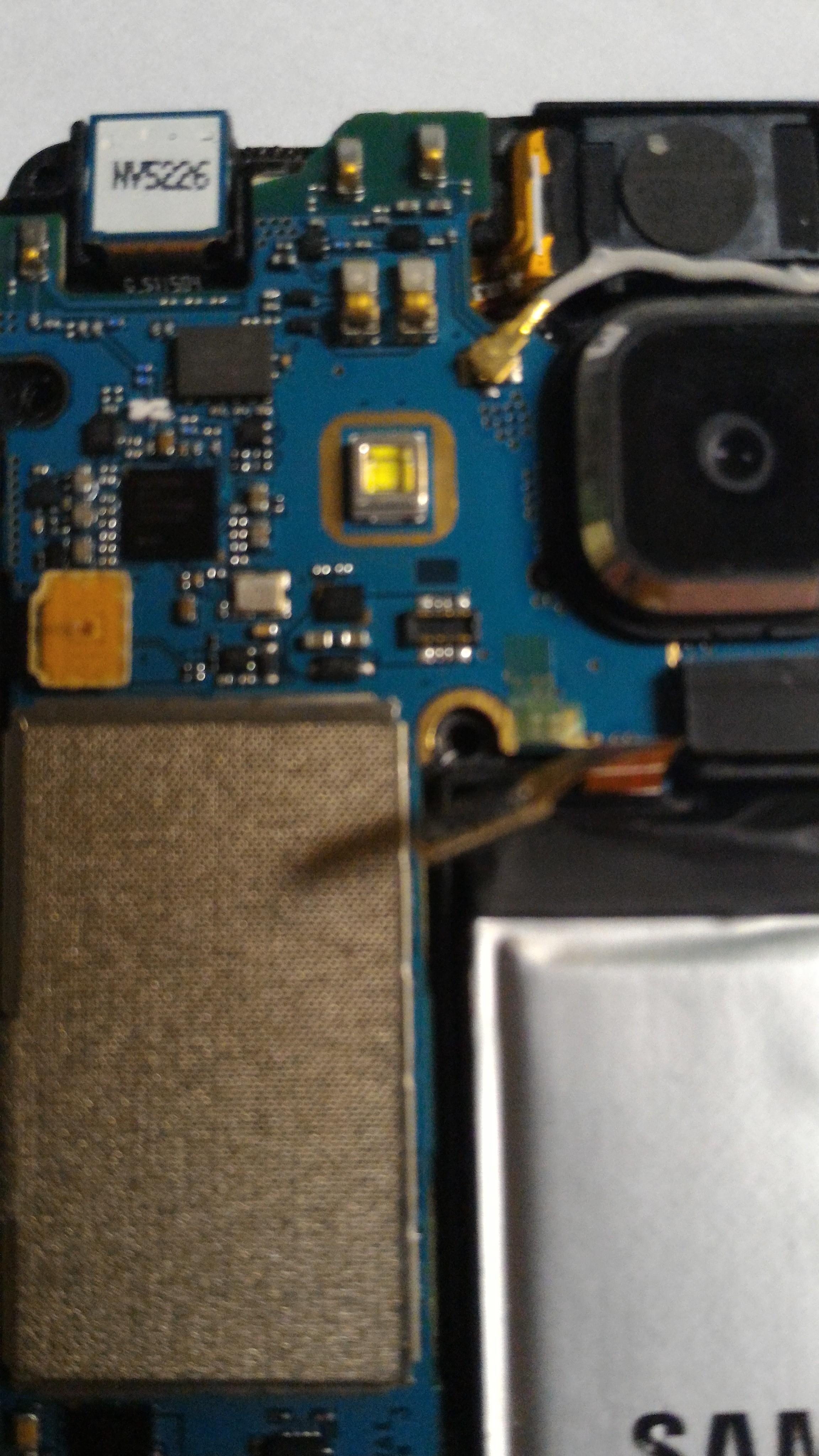

gsassistencia Postado Abril 4, 2017 Compartilhar Postado Abril 4, 2017 (editado) Alguém poderia me dar uma dica uma idéia de como faço para ligar a placa mãe do samsung A5 na fonte assimetrica. Vou deixar umas fotos em anexo. Editado Abril 4, 2017 por Wellington Maciel™ Titulo tópico Citar Link para o comentário Compartilhar em outros sites More sharing options...
guialves Postado Abril 4, 2017 Compartilhar Postado Abril 4, 2017 amigo use pontinhas finas, segure com uma mão na placa e a outra da o start no power (muita atenção para não fechar curto ou relar em outros componentes). Citar Link para o comentário Compartilhar em outros sites More sharing options...
Guilherme Alcântara Postado Abril 4, 2017 Compartilhar Postado Abril 4, 2017 Se vc tiver uma bateria velha dele da pra fazer um adaptador pra ligar na fonte. É só vc tirar o flex da bateria. Anderson Vieira reagiu a isso 1 Citar Link para o comentário Compartilhar em outros sites More sharing options...
