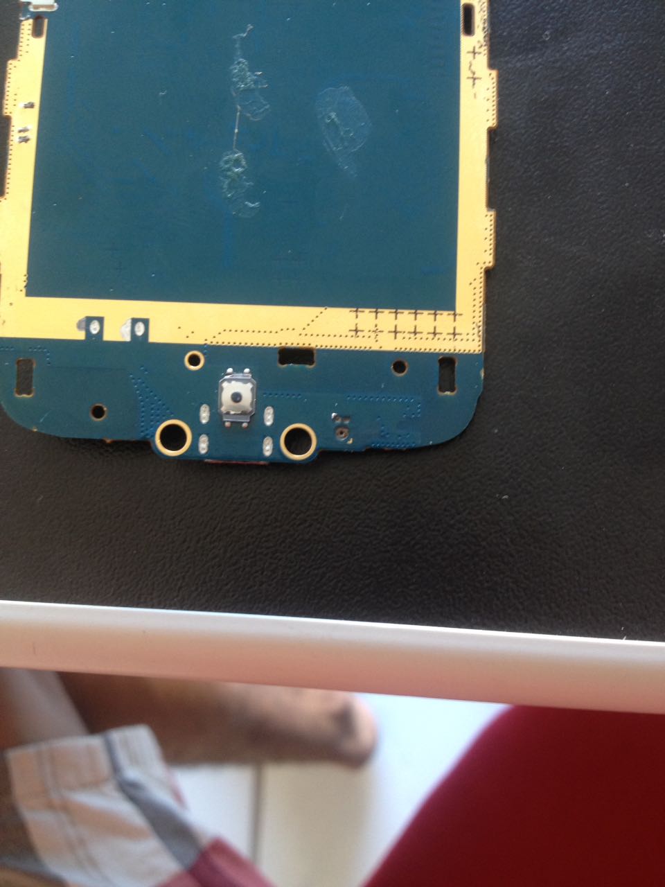

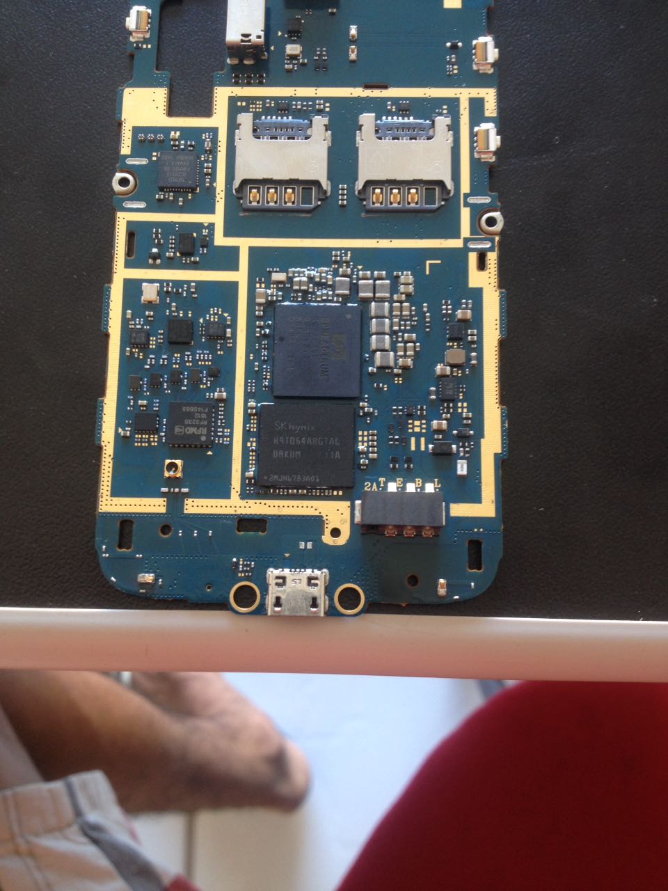

saviopaz Postado Abril 6, 2017 Compartilhar Postado Abril 6, 2017 Amigos checou um "Samsung J1mini SM-J105B/DL" com as trilhas do microfone rompidas, e gostaria muito da ajudas de vocês para fazer o jumper. obrigado desde já... Citar Link para o comentário Compartilhar em outros sites More sharing options...

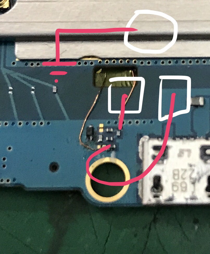

Anderson Alves Postado Julho 17, 2017 Compartilhar Postado Julho 17, 2017 Me basie no j120 tenta esse procedimento mano. Se caso não der certo tente esse jumper "AZUL" em outros capacitor próximo a esse que marquei. Pq o do meio e GND.e o positivo vai no doido !! android reagiu a isso 1 Citar Link para o comentário Compartilhar em outros sites More sharing options...
jonas bauru Postado Setembro 4, 2017 Compartilhar Postado Setembro 4, 2017 SM-J105, jumper microfone, testado 100% Cássio Corrêa e Afonso Lopes reagiu a isso 1 1 Citar Link para o comentário Compartilhar em outros sites More sharing options...
Gualber Almeida Souza Postado Setembro 6, 2017 Compartilhar Postado Setembro 6, 2017 Nao entendir pode mim esplicar melhor os tracos vermelho e branco Citar Link para o comentário Compartilhar em outros sites More sharing options...
Cristiano de Moraes Postado Setembro 6, 2017 Compartilhar Postado Setembro 6, 2017 27 minutos atrás, Gualber Almeida Souza disse: Nao entendir pode mim esplicar melhor os tracos vermelho e branco Simples, os traços vermelhos são os fios que tem que soldar e levar até o microfone. Os traços brancos representam ao microfone. Veja essa outra imagem: http://www.clangsm.com.br/topic/111070-sm-j105bdl-trilha-do-microfone-rompidas/?do=findComment&comment=396417 Citar Link para o comentário Compartilhar em outros sites More sharing options...
Leicnarf Postado Outubro 3, 2017 Compartilhar Postado Outubro 3, 2017 Em 04/09/2017 em 16:02, jonas bauru disse: SM-J105, jumper microfone, testado 100% Testado! Só tem uma leve mudança no J105B. Fonerj e Eder dos Santos Westemaier reagiu a isso 2 Citar Link para o comentário Compartilhar em outros sites More sharing options...
Fonerj Postado Maio 30, 2018 Compartilhar Postado Maio 30, 2018 Fiz de acordo com a foto, usando um microfone de iPhone 5s e está funcionando muito bem. Obrigado AssistenciaBrasil reagiu a isso 1 Citar Link para o comentário Compartilhar em outros sites More sharing options...
