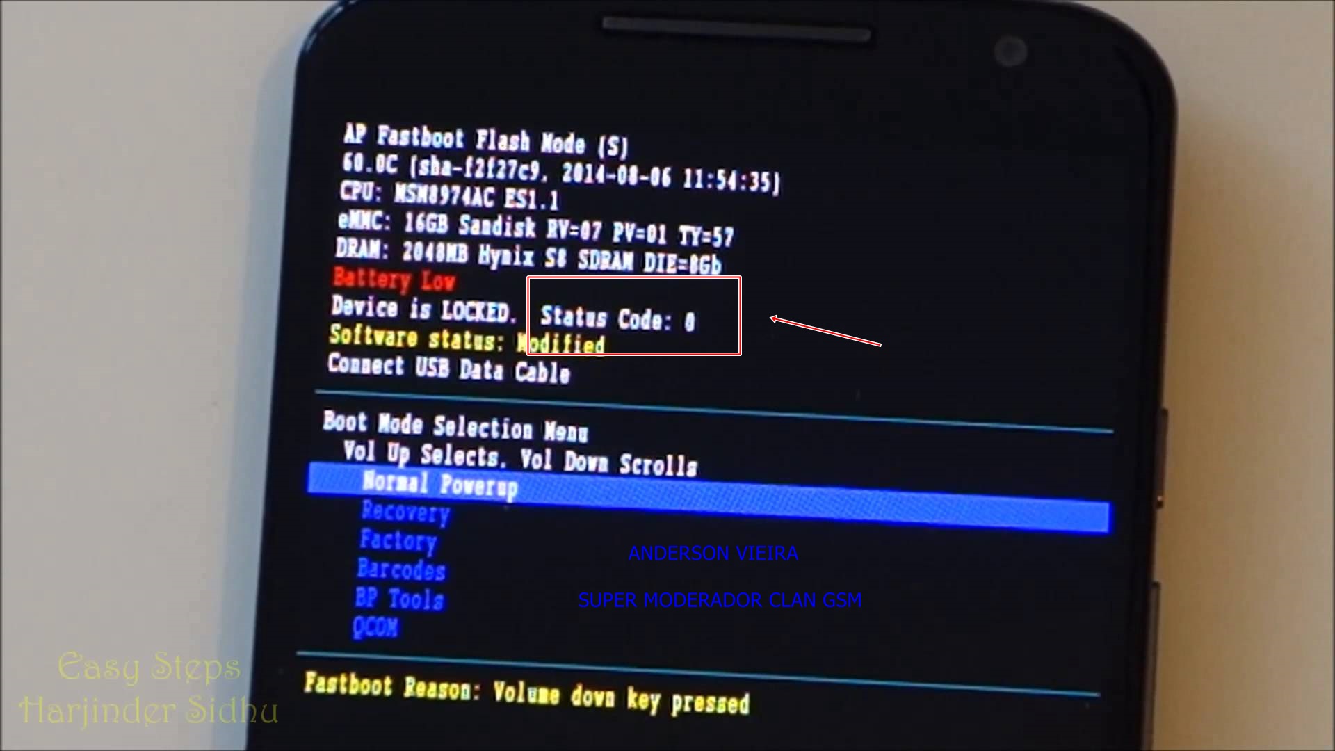

Anderson Vieira Postado Abril 7, 2017 Postado Abril 7, 2017 (editado) Em 07/04/2017 em 19:34, Jailson Oliiveira disse: nao realizei desbloqueio do bootloader, como fasso pra saber se o mesmo esta bloqueado? Expand Se ele estiver desbloqueado na tela de fastboot ele tara o numero 3 ao invés do 0 Assim Outra coisa os Motorolas sempre depois da flash leva alguns minutos pra iniciar tipo de 10 a 15 minutos Editado Abril 7, 2017 por Anderson Vieira Jailson Oliiveira reagiu a isso 1 Citar
Jailson Oliiveira Postado Abril 7, 2017 Autor Postado Abril 7, 2017 Em 07/04/2017 em 19:41, Anderson Vieira disse: Se ele estiver desbloqueado na tela de fastboot ele tara o numero 3 Assim Expand no meu esta status cod: 0 isso significa que esta bloqueado? Citar
Anderson Vieira Postado Abril 7, 2017 Postado Abril 7, 2017 Sim significa que esta bloqueado,mas veja bem na resposta acima no próprio tutorial já tem explicando como se faz o desbloqueio do bootloader Veja:http://www.clangsm.com.br/topic/60910-como-desbloquear-o-bootloader-do-moto-g/ Faça o desbloqueio e rode a flash de novo.. Jailson Oliiveira reagiu a isso 1 Citar
