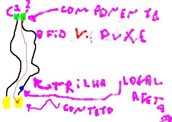

joão paulo jp Postado Novembro 10, 2010 Compartilhar Postado Novembro 10, 2010 amigo!! voçe ja localizou a peça destinaria da trilha? puxe um fio um exemplo Citar Link para o comentário Compartilhar em outros sites More sharing options...
Vinicius Naibert Postado Novembro 11, 2010 Compartilhar Postado Novembro 11, 2010 amigo!! voçe ja localizou a peça destinaria da trilha? puxe um fio um exemplo[ATTACH=CONFIG]14597[/ATTACH] Boa Noite! Bem vindo ao fórum, peço que antes de postar leia o tópico na integra pois já postei a solução para nosso amigo! Assim evita post desnecessário. Obrigado pela ajuda, mas se possível nos envie um conteúdo um pouco mais técnico, veja como foi postado a mesma solução: http://www.clangsm.com.br/vb/lg/71-guia-de-reparo-para-lg-13.html#post69704 Espero que nos entenda, sei que fez com o intuito de ajudar, se você tem essa idade que está no seu perfil já está bastante avançado.Mas lembre-se manutenção é um serviço técnico e terás que fazer e aprender da maneira mais correta possível. Sucesso a você e aguardamos sua compreensão! ClanGSM® União dos Melhores em telefonia móvel! Citar Link para o comentário Compartilhar em outros sites More sharing options...
