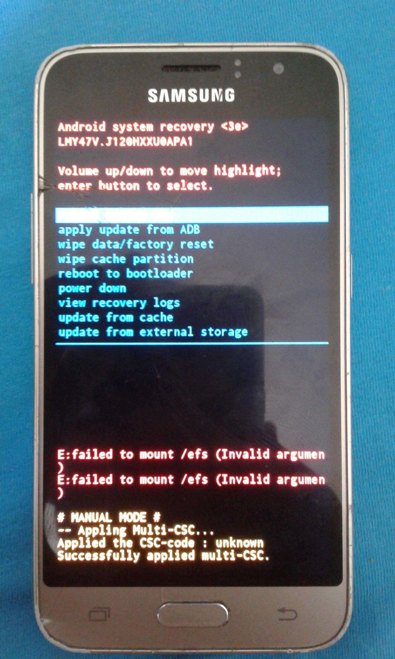

Boa tarde, estou com esse J1 2016, apresentando esse erro
 E:failed to mount /efs (Invalid argument)
Ja passei a rom pelo Odin, passei outra rom particionada, e mesmo assim continua com esse mesmo erro,
achei os comandos necessários para tirar esse erro, mas infelizmente o frp esta bloqueado e não tenho como desbloquear.
alguma solução?
Não tenho box.
Link para o comentário
12 minutos atrás, uti do celular disse:
Se vc não tem box, procure um colega do ramo que possua. Na z3x o desbloqueio de frp nesse aparelho é bem rápido. Peça desconto pra lojista.
Amanhã irei procurar alguém que tenha esse box, obrigado
Como os colegas informaram acima, esse erro é quando o aparelho está com conta FRP, o mesmo é feito por Box, vou te deixar um link que pode te ajudar se em tua cidade não tiver alguém perto. Obrigado pelo retorno.
http://www.clangsm.com.br/topic/110331-remover-conta-google-de-todos-os-samsung-qualcomm-e-exynos-via-odin/
Qualquer duvidas estaremos sempre por aqui.
