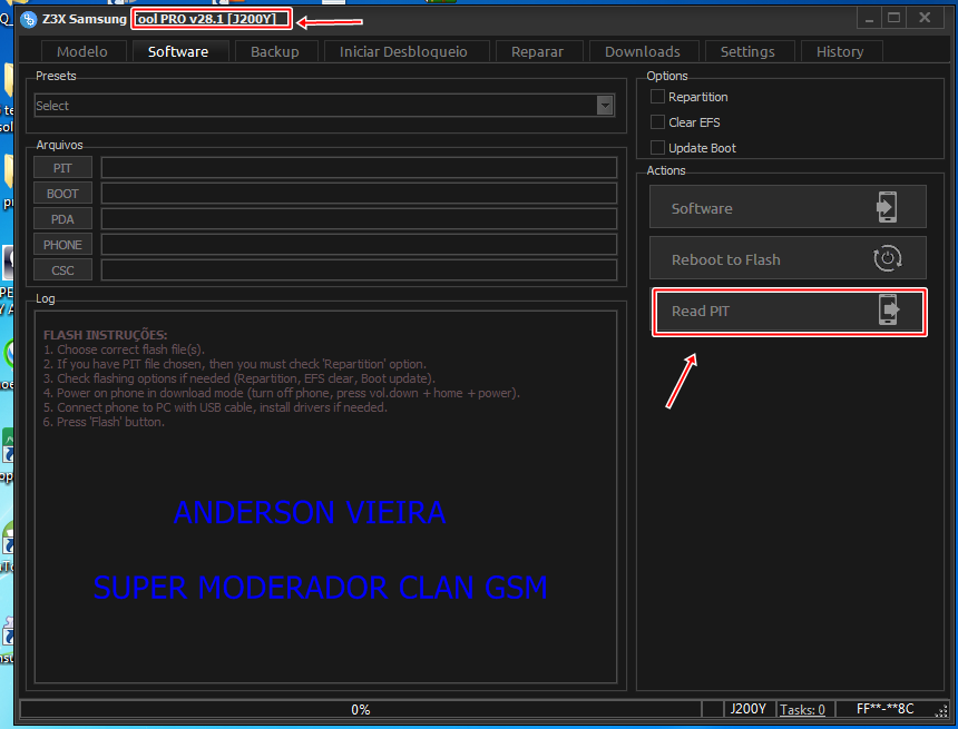

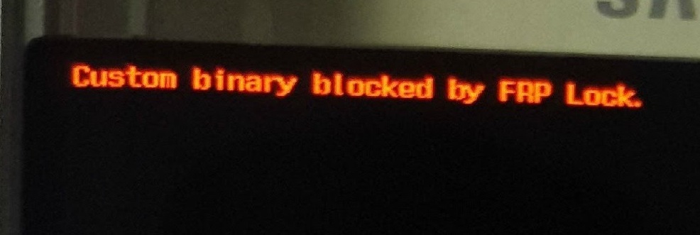

Este é um post popular. Anderson Vieira Postado Abril 13, 2017 Este é um post popular. Compartilhar Postado Abril 13, 2017 A maneira mais fácil Vamos precisar Da Z3X Abra a interface SamsungToolPRO E escolhe o modelo certo do dispositivo E depois clique em Read Pit E pronto aparelho volta a iniciar Wellington Maciel™, 123adilson, Aldinei Jose e 6 outros reagiu a isso 9 Citar Link para o comentário Compartilhar em outros sites More sharing options...
jsan Postado Abril 14, 2017 Compartilhar Postado Abril 14, 2017 no caso faremos a leitura do arquivo pit e passamos junto a flash? Citar Link para o comentário Compartilhar em outros sites More sharing options...
Anderson Vieira Postado Abril 15, 2017 Autor Compartilhar Postado Abril 15, 2017 Em 13/04/2017 at 23:12, jsan disse: no caso faremos a leitura do arquivo pit e passamos junto a flash? Só fazer a leitura já resolve ele já sai daquela tela amigo... Citar Link para o comentário Compartilhar em outros sites More sharing options...
123adilson Postado Abril 15, 2017 Compartilhar Postado Abril 15, 2017 Coloca em modo download ou pode passar nessa tela do binário?? Citar Link para o comentário Compartilhar em outros sites More sharing options...
Anderson Vieira Postado Abril 15, 2017 Autor Compartilhar Postado Abril 15, 2017 Coloca em modo domwload e aperta PIT 123adilson reagiu a isso 1 Citar Link para o comentário Compartilhar em outros sites More sharing options...
