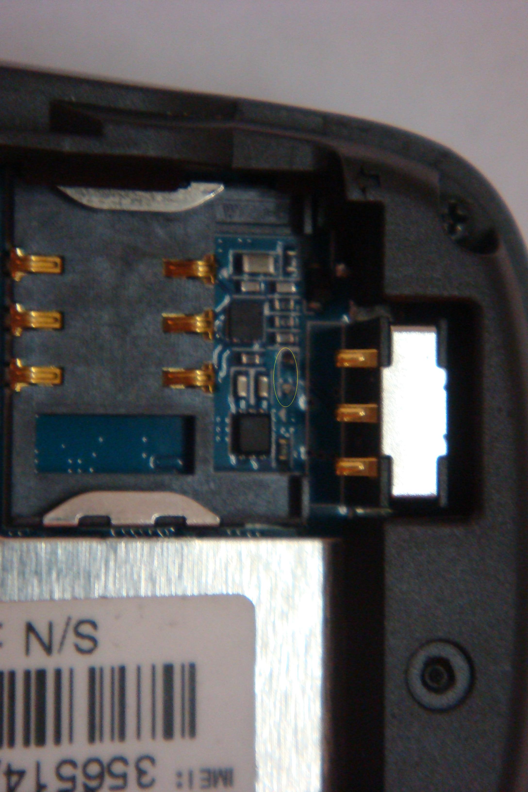

Renan de oliveira Almeida Postado Novembro 10, 2010 Compartilhar Postado Novembro 10, 2010 Boa tarde galera!!! estou com um samsung e746 que ao liga-lo esta reiniciando o que posso fazer para que esse problema seja sanado?tenho ufs hwk!!!grato! Link para o comentário Compartilhar em outros sites More sharing options...
Reginaldo SanTana™ Postado Novembro 10, 2010 Compartilhar Postado Novembro 10, 2010 Boa tarde galera!!! estou com um samsung e746 que ao liga-lo esta reiniciando o que posso fazer para que esse problema seja sanado?tenho ufs hwk!!!grato! Amigo aplique um software no mesmo. Link para o comentário Compartilhar em outros sites More sharing options...
rochater Postado Novembro 10, 2010 Compartilhar Postado Novembro 10, 2010 Boa tarde galera!!! estou com um samsung e746 que ao liga-lo esta reiniciando o que posso fazer para que esse problema seja sanado?tenho ufs hwk!!!grato! proximo ao conector da bateria tem um componente retangular preto, pequeno, esse componente quebra com facilidade e se estiver quebrado o aparelho fica reiniciando, verifique o mesmo e poste o resultado. Link para o comentário Compartilhar em outros sites More sharing options...
Breno Rodrigues Postado Novembro 10, 2010 Compartilhar Postado Novembro 10, 2010 esta circulada! Link para o comentário Compartilhar em outros sites More sharing options...
Renan de oliveira Almeida Postado Novembro 10, 2010 Autor Compartilhar Postado Novembro 10, 2010 não amigo o componente que vc falou esta tudo em ordem,farei a flash como o amigo falou e posto resultado!!!grato! Link para o comentário Compartilhar em outros sites More sharing options...
