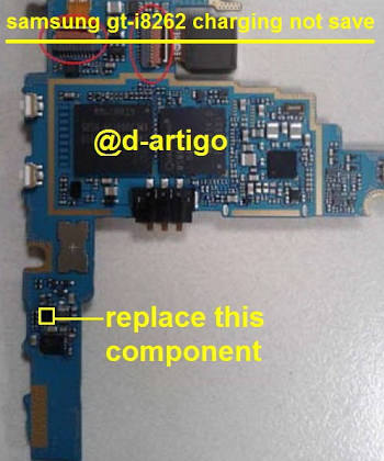

Eduardo Lana Postado Abril 19, 2017 Compartilhar Postado Abril 19, 2017 Estou com um samsung 8262 que foi molhado fiz a limpeza da placa e coloco para carregar ele da o raio e em vez de aumentar a carga ele diminui a carga, Já troquei o carregador, e fiz a limpeza do conector de carga e nada mesma coisa, se alguém já pegou um desse jeito poderia me ajudar?? Desde já agradeço a ajuda de todos?? Citar Link para o comentário Compartilhar em outros sites More sharing options...
Paulo Yih Postado Abril 19, 2017 Compartilhar Postado Abril 19, 2017 você testou outro flex do conector de carga? Citar Link para o comentário Compartilhar em outros sites More sharing options...
Humberto martins Postado Abril 19, 2017 Compartilhar Postado Abril 19, 2017 verifique o c.c e depois olhe tambem o c.b e se persistirem os sintomas troque o regulador de voltagen Citar Link para o comentário Compartilhar em outros sites More sharing options...
Rafael Vasconcelos Postado Abril 20, 2017 Compartilhar Postado Abril 20, 2017 Resolde essa área e terá êxito https://encrypted-tbn3.gstatic.com/images?q=tbn:ANd9GcQb76-pY4VopdjRf0PwrMn8ZyZtzbfugoJF8RMo-bLt9X1KMM_6rbxA0hsd Citar Link para o comentário Compartilhar em outros sites More sharing options...
