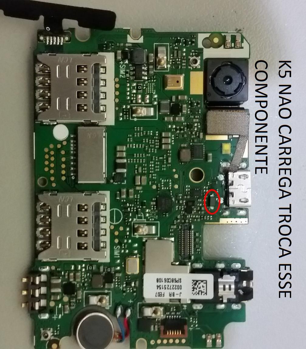

Este é um post popular. heliofeer Postado Junho 6, 2017 Este é um post popular. Postado Junho 6, 2017 Lenovo nao carrega mesmo trocando conector jefferson cristian da silv, Ivan kern nunes, Jeffeson e 3 outros reagiu a isso 6 Citar

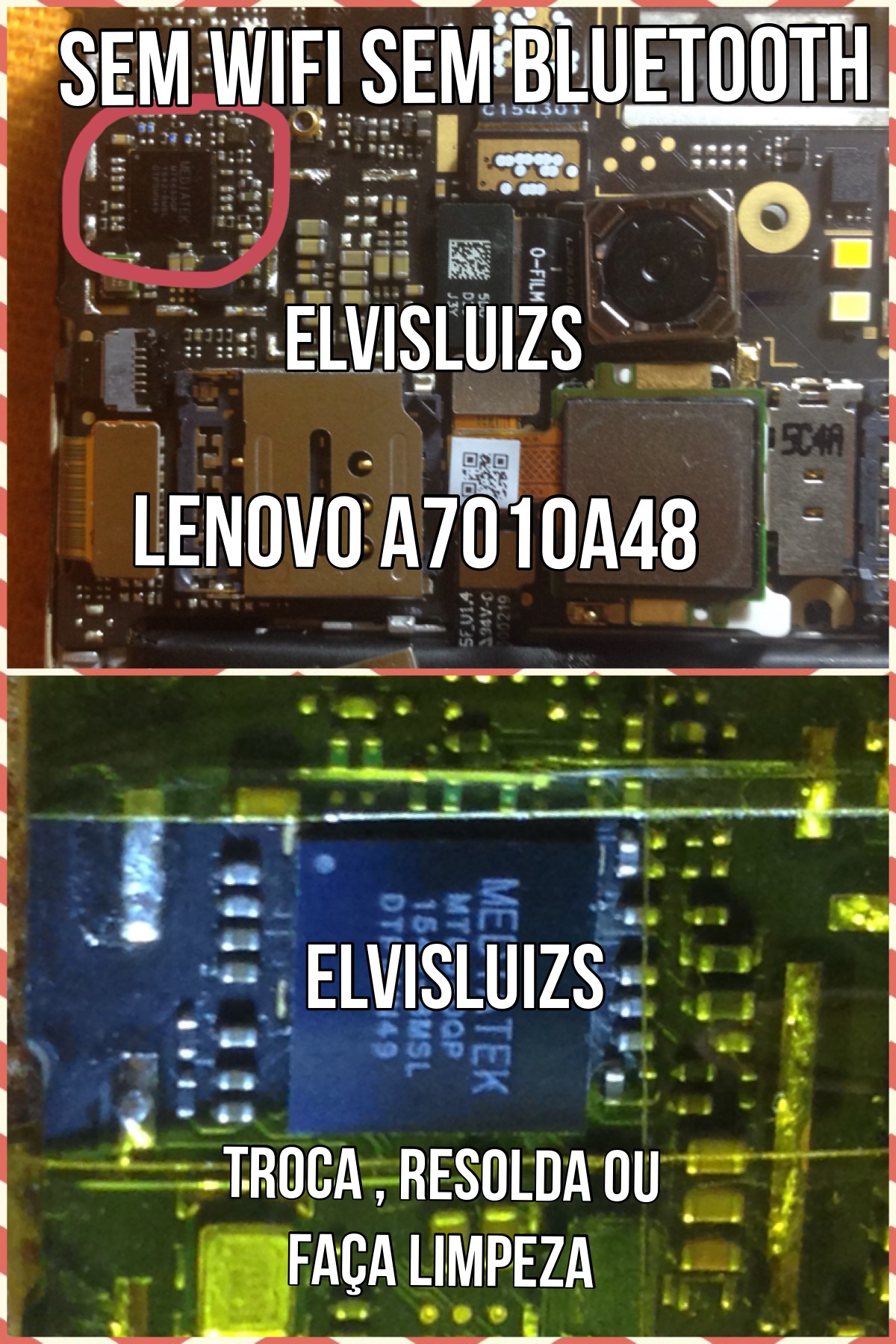

ElvisLuizS Postado Junho 27, 2017 Postado Junho 27, 2017 Lenovo A7010a48 Não funciona WIFI / Bluetooth Reginaldo almeida reagiu a isso 1 Citar
