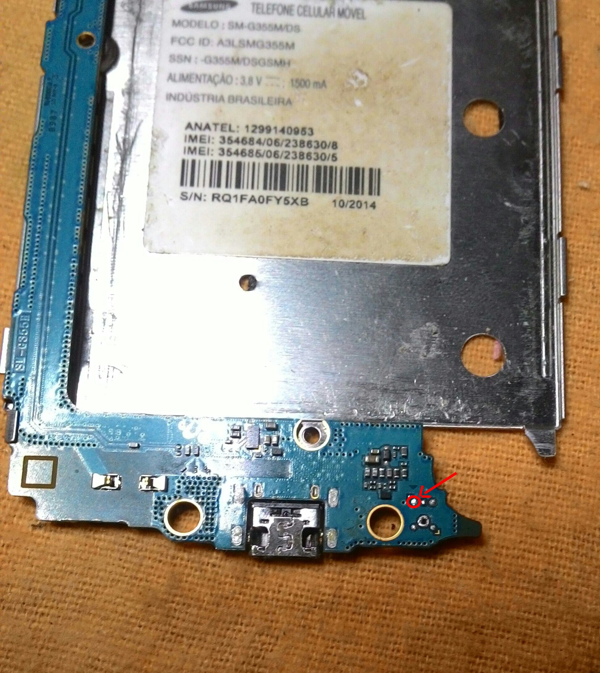

jump no microfone do samsung G355M/DS
Vou te dar um norte complementando o post do amigo acima, use sempre essa regra pra jumper de microfone e terá êxito sem esquema.
coloque o multímetro na escala de continuidade e coloque uma das pontas de prova em qualquer aterramento da placa (Blindagem, sobre o slim do sim, nas bordas etc...) e com a outra ponta identifique os terras do microfone ( sempre são 2 ou 3), quando souber quem são os - o que sobra lógico são os do resistor (SMD de 102 até 472 terminando em "2" qualquer um da certo, mas dou preferência ao "2k2" ou "222" como queira, aí já sabe, solde o negativo do microfone em um dos terra que encontrou, e a outra em uma das pontas do resistor! Se ficar baixinho o envio ou não funcionar, só troca pela outra extremidade do resistir e paaaaá, vc faz qualquer adaptação de mic sem precisar de esquema! Espero ter ajudado!!!
