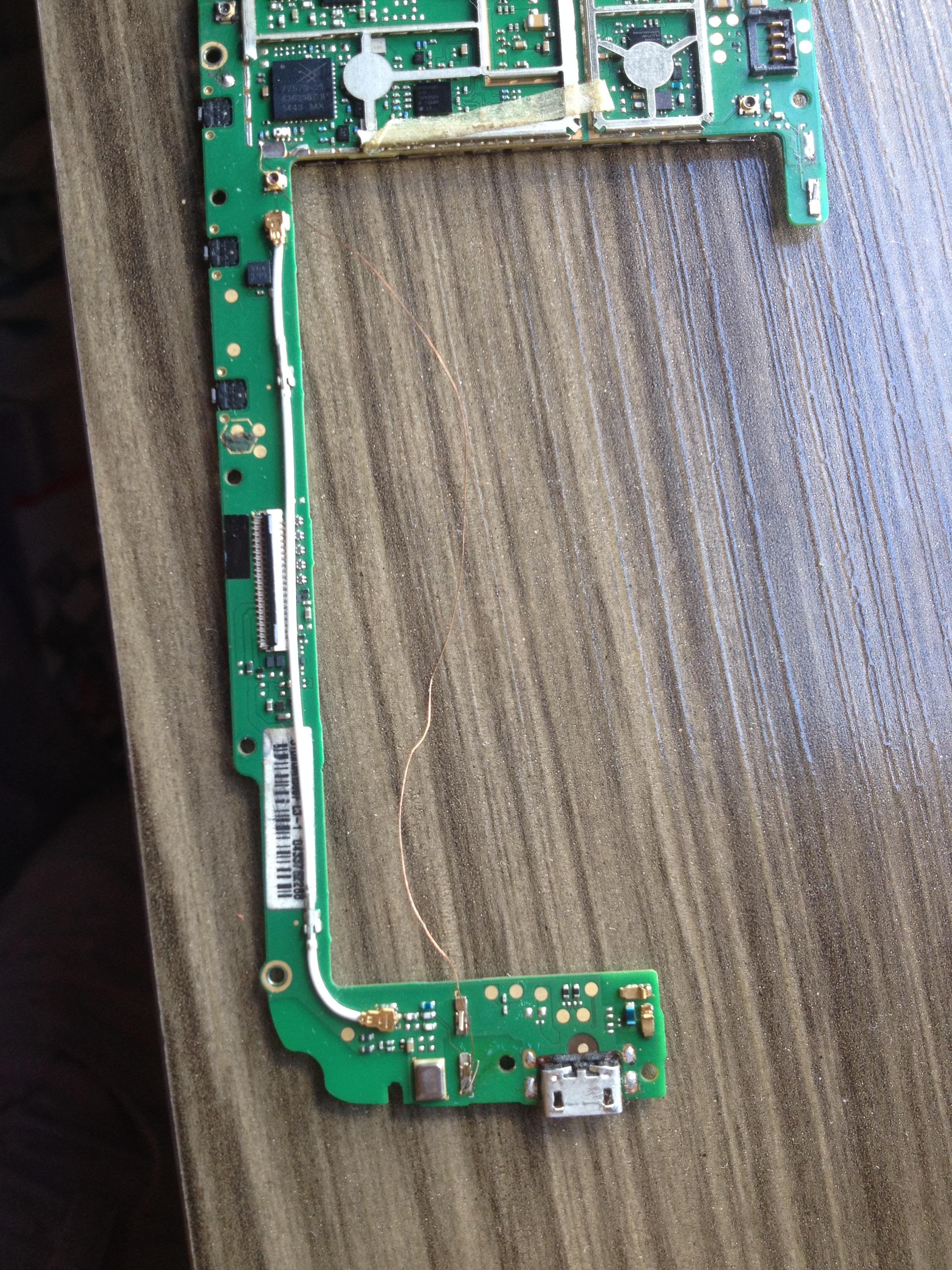

Bom dia, gente chegou qui para mim, um moto g2 com o seguinte problema, ele não esta pegando sinal da operadoras e o sinal do wifi esta muito fraco, tipo só pega o sinal do wifi próximo ao roteador, quando abri ele me deparei com tal situação, segue a imagem abaixo quero a ajuda de vcs para ver se consigo recupera pelo menos o sinal da operador. OBRIGADO DESDE JÁ!

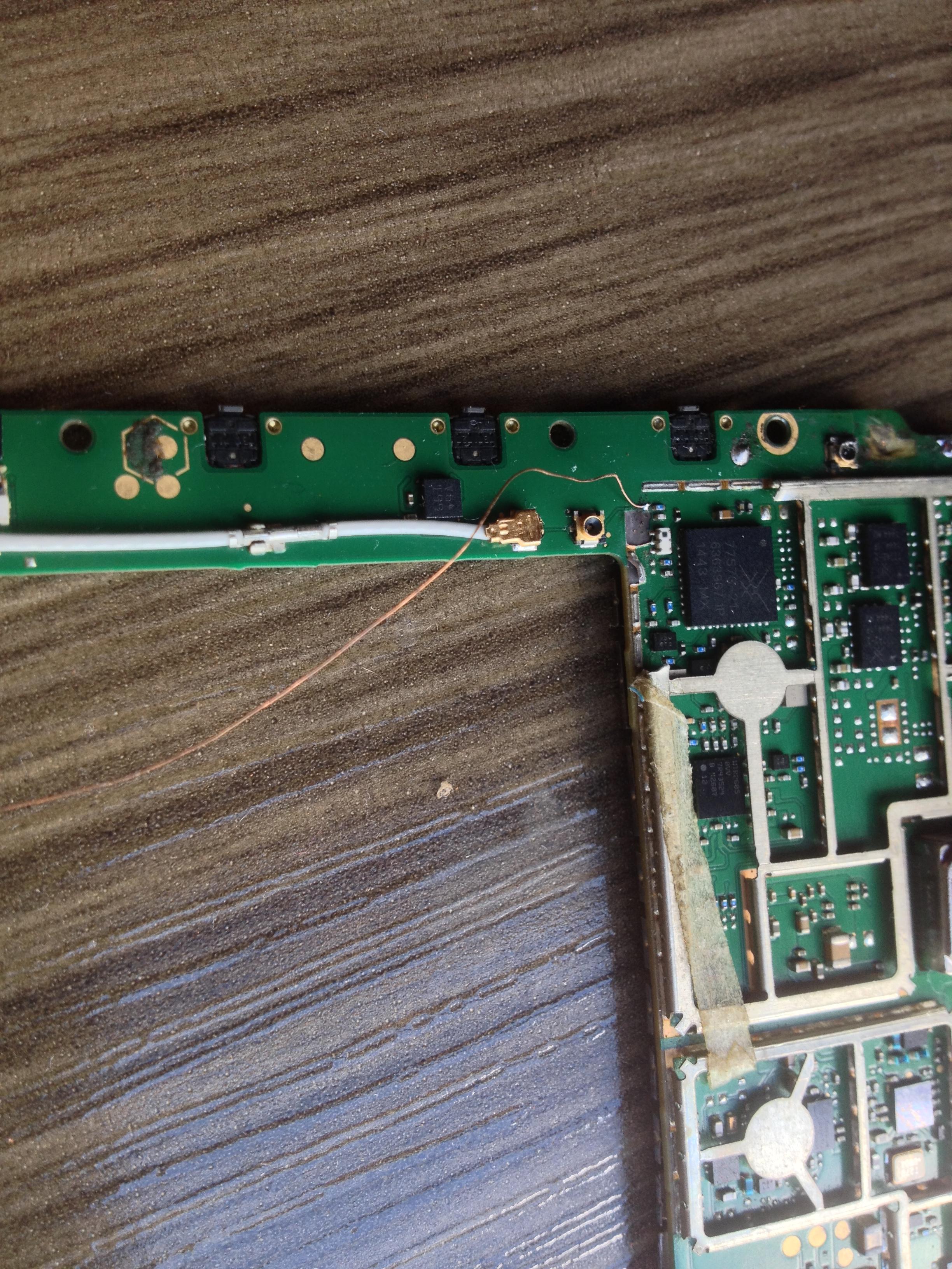

ola amigo! no caso ai, tentaram fazer um jumper, para melhor lhe ajudar, mande uma imagem da parte de baixo aonde o jumper termina,.
aqui esta a imagem
nossa mãe rsrs, isto esta longe de um jumper ,mas voltando ao caso, amigo sugiro ao senhor se tiver conhecimento básico em eletrônica analisar os componentes responsáveis pelo setor de sinal do aparelho ex: PA, você pode fazer os teste com auxilio de multimetro e o manual técnico do aparelho para identificar os componentes responsáveis pelo setor a ser reparado.
pode fazer jumper ? sim claro que pode , mas em muitos casos alguns seres fazem essa bizarrice , por falta de conhecimento ou por preguiça mesmo,

ok amigo, vou verificar... estou com medo das trilhas do "coupler" estarem rompida.
ok amigo , caso estiverem rompidas ,vamos trabalhar aqui na casa para um solução o mais rápido possivel , sobre jumper uma dica que deixo ao amigo no caso do fio para tal processo eu aqui venho utilizando o mesmo fio revestido para desbloqueio de play ,muito bom por sinal, bem fino e revestido , aguardamos seu retorno ,abraço boa sorte ai

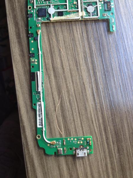

3 horas atrás, saviopaz disse:
aqui esta a imagem
kkkkk, como nossa amigo Maikon santos disse, ta longe de um jumper bom o certo msm e usar o manual técnico dele para fazer as medições com multímetro, para se ter melhor um diagnostico de tal problema, esse problema esta facil amigo de se resolver baixe e estude o manual técnico do aparelho amigo, e tenha um bom serviço...
Realmente esta pessimo esse jumper, primeiro checa a parta de trazeira(onde vai os parafusos)(nela estao as antenas)
principamente a parte de rede, ja peguei varios casos que a pessoa rasga a antena, assim perdendo todo sinal. verifique primeiro isso. o wifi é na parte de cima, talvez esteja rasgado tambem.
