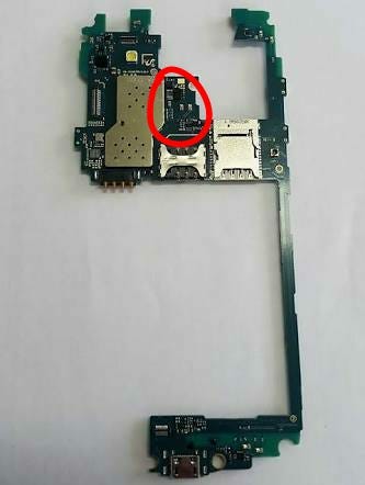

6 minutos atrás, herbao disse:
Tentei todas... qual o setor responsável? vc sabe me dizer??
Este aqui, dependendo do problema uma ressolda de leve resolve, nesse caso não saía som apenas na campainha, microfone e autofalante estavam ok
Em ‎25‎/‎11‎/‎2017 em 21:28, Paulo de Deus disse:
Resolvi um essa semana com uma ressolda nessa região
