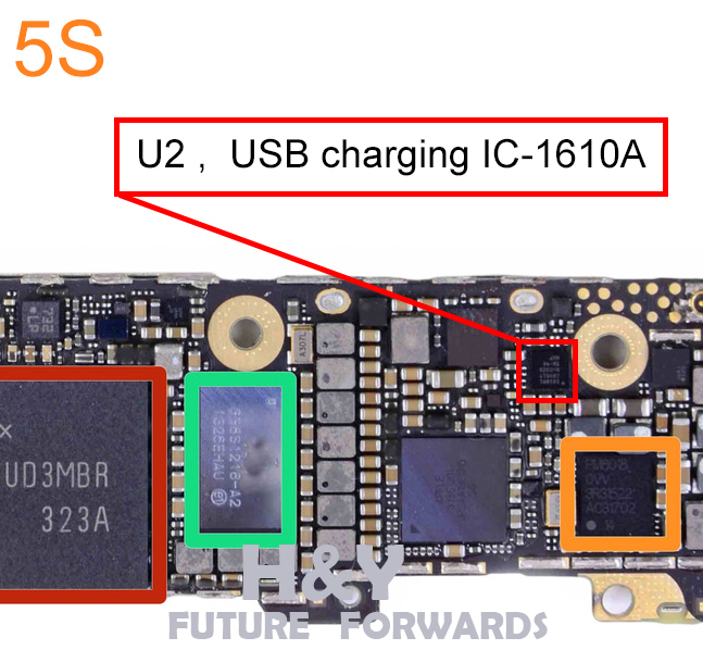

Guilherme Postado Maio 4, 2017 Compartilhar Postado Maio 4, 2017 Em 02/05/2017 at 08:47, thalys disse: Bom dia amigos! Meu iphone morreu depois que conectei ele no carregador veicular! Não saiu fumaça e nem tem cheiro de queimado, apenas morreu e nem liga nem esquenta quando boto no carregador de parede! Alguém já passou por isso e sabe a solução (fora a troca da placa) Agradeço a quem puder me ajudar! Troca o U2 que resolve! Citar Link para o comentário Compartilhar em outros sites More sharing options...
thalys Postado Maio 4, 2017 Autor Compartilhar Postado Maio 4, 2017 4 horas atrás, Guilherme disse: Troca o U2 que resolve! Tem alguma foto desse "U2" amigo? Citar Link para o comentário Compartilhar em outros sites More sharing options...
Ivan kern nunes Postado Maio 4, 2017 Compartilhar Postado Maio 4, 2017 11 minutos atrás, thalys disse: Tem alguma foto desse "U2" amigo? boa tarde amigo,e acrescentado a respostas dos colegas,segue imagem do mesmo e sua localização na pci: Citar Link para o comentário Compartilhar em outros sites More sharing options...
Anderson Alves Postado Maio 5, 2017 Compartilhar Postado Maio 5, 2017 Amigo faça o teste para ter a certeza que é o U2. Seguinte: com o multímetro vai na escala V-- coloca 20v " desconecta a bateria. com a ponta negativa coloca em qual quer parafuso do conector de carga. E a ponta positiva vai no primeiro pino do conector da bateria.. "isso com o carregador conectado no aparelho" ele tem que dar 5,19 a 5,22 se ele não der essa voltagem é o U2. Boa Sorte !! MicroSoldagem, Ivan kern nunes e Anderson Vieira reagiu a isso 3 Citar Link para o comentário Compartilhar em outros sites More sharing options...
