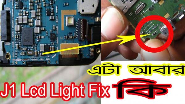

ola boa tarde tem um samsung j1 min SM j105 com a luz do lcd fraca ja testei outro lcd e instalei um aplicativo pra ver se voltava a acender normal mas nao resolveu ...
alguem ja resolveu esse B.O ou pode ajudar ..... obrigado..

Com as características do case, primeiro substituímos o passo LCD. Se você substituiu o LCD e não há alterações, vamos para a próxima etapa. Veja a foto abaixo.
samsung J1 Mini SM-J105 Solução de Tela Branca
1> Verifique o conector do LCD, pode haver corrosão.
2> Verifique também C no círculo da coluna número 2, talvez haja um C que seja curto, apenas ative o C. curto
3> Verifique os três componentes no número 3. Remova os três componentes e os jumpers de acordo com a figura.
