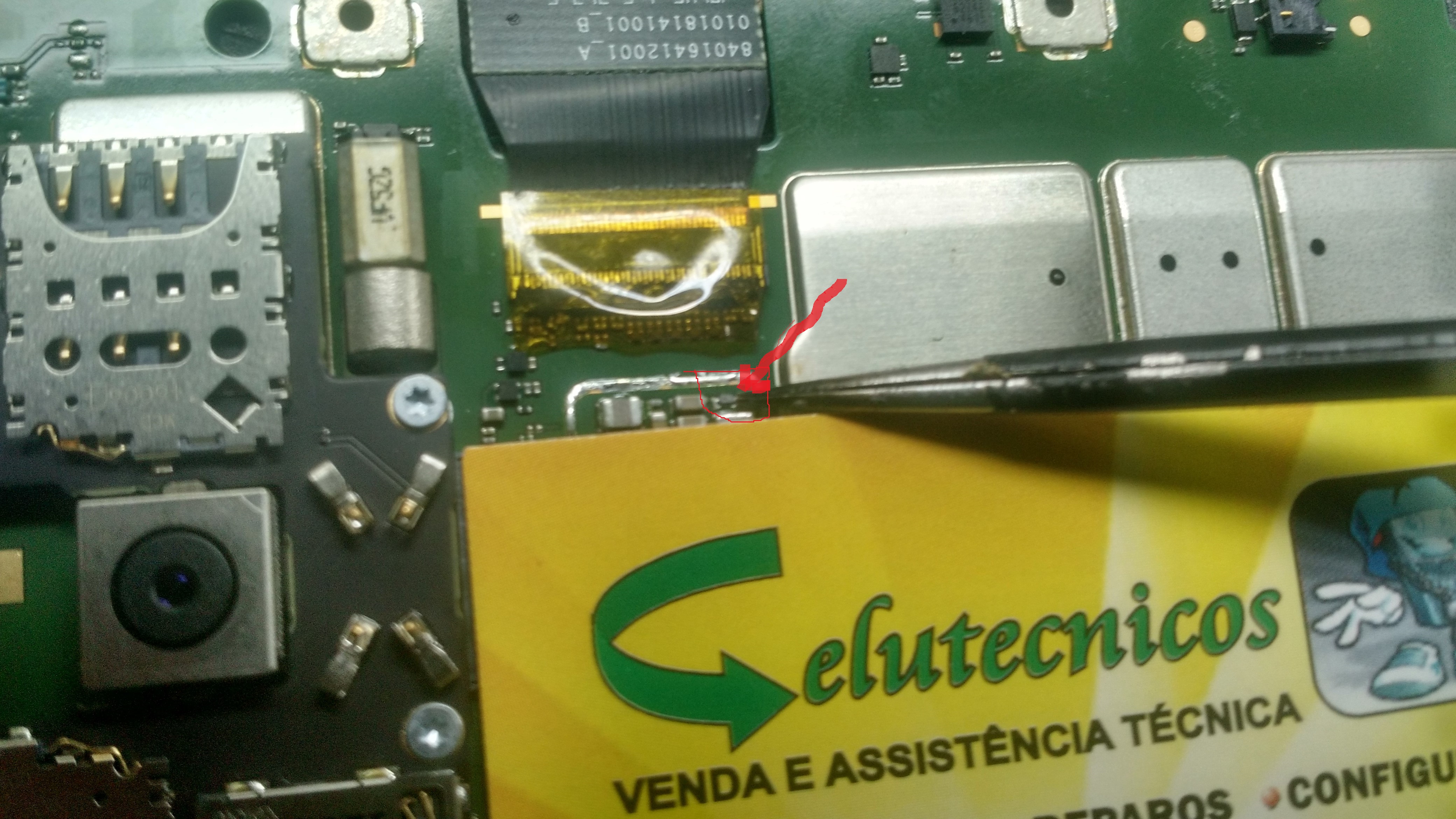

Andre Bordonalli Postado Maio 8, 2017 Postado Maio 8, 2017 Em 2017-5-6 at 10:57, Iuri Donada disse: bom dia clan, estou com um xt1543 aqui na loja que não liga, o led acende quando conecto a bateria, foi trocado o conjunto frontal, placa foi revisada e não há oxidações, foi trocado o ci do display e testado na fonte, o led fica aceso mas o aparelho não liga, o cliente citou na reclamação que o atc tava esquentando depois da quebra do display, alguém tem aquela dica valiosa pra esse problema? bom dia o amigo citou q trocou o CI do display,troque o diodo conforme foto bom trabalho matheus_mazone e Iuri Donada reagiu a isso 2 Citar

MicroSoldagem Postado Maio 9, 2017 Postado Maio 9, 2017 Bom dia, Fez a troca do diodo citado acima? Neste post dá pra ver melhor o componente que precisa ser trocado. http://www.clangsm.com.br/topic/105240-guia-de-reparo-motorola/?do=findComment&comment=369543 Dê atenção ao fato de o diodo ter polaridade, isso faz com que funcione apenas na posição correta. Citar
