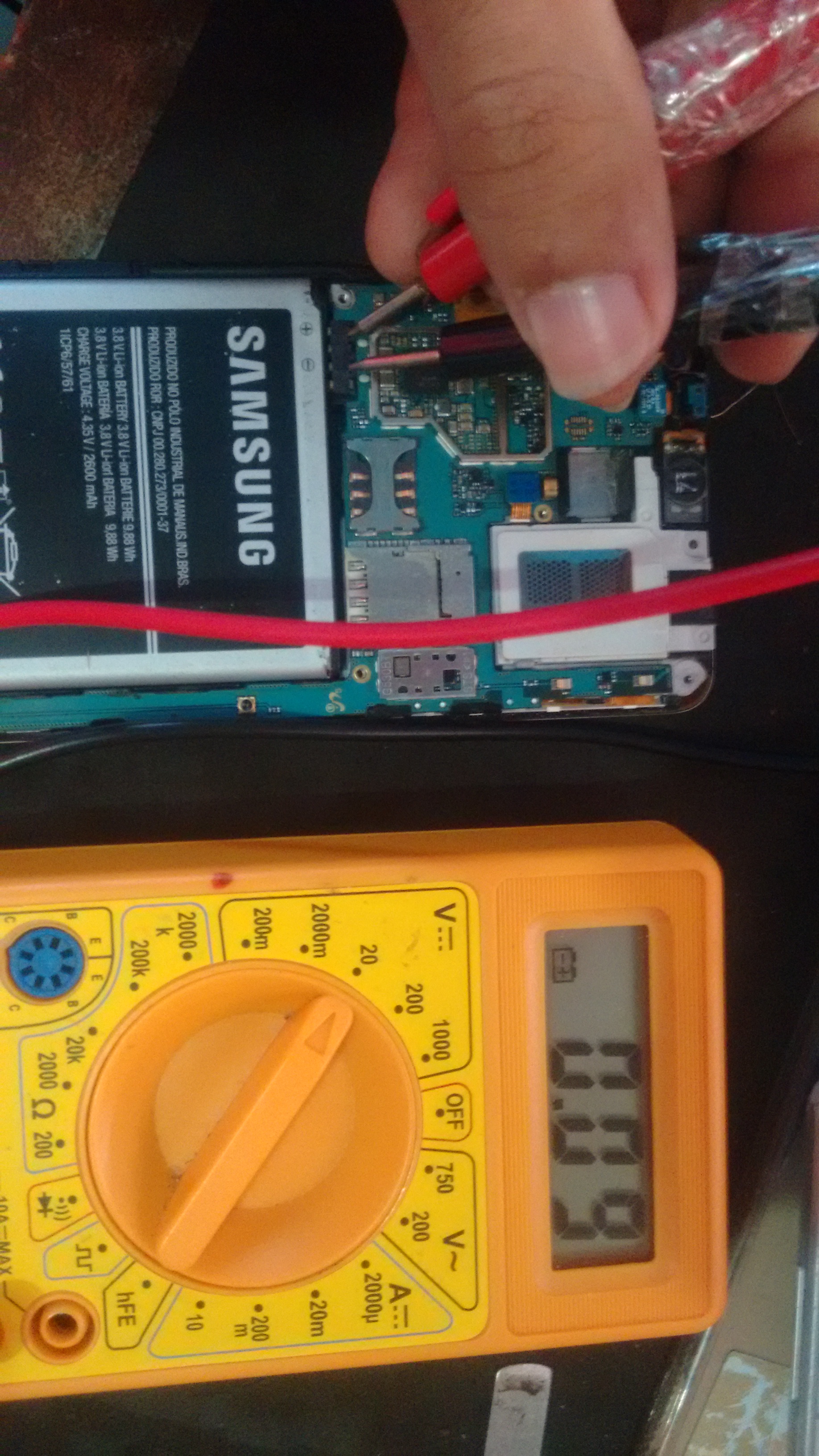

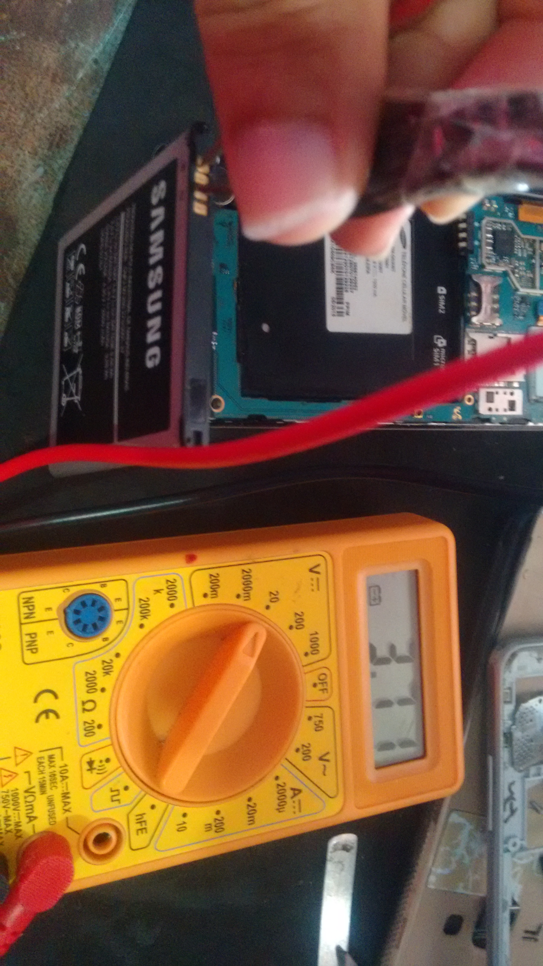

Alisson Tigre Postado Maio 9, 2017 Postado Maio 9, 2017 peço ajuda aos amigos para o seguinte problema, esse celular estava funcionado corretamente ate que derre pente parou de ligar sem cair ou molhar, ele é dá minha sogra então é caso de vida ou morte rsrs, ele chegou a esquentar, abri pra olhar oque aconteceu e encontrei um pouco de oxidação na placa provavelmente já estava funcionando a algum tempo com essa oxidação, coloquei na ultrassom e fiz limpeza, não esquentou mais, mesmo assim não está ligando, percebi algo estranho ao medir a carga da bateria com ela ligada no celular e fica como se estivesse descarregada, e quando faço a medição fora do celular ela consta que tem carga, já testei outra bateira e dá no mesmo, problema está na placa, alguém pode me ajudar, desde já agradeço possíveis soluções. Citar

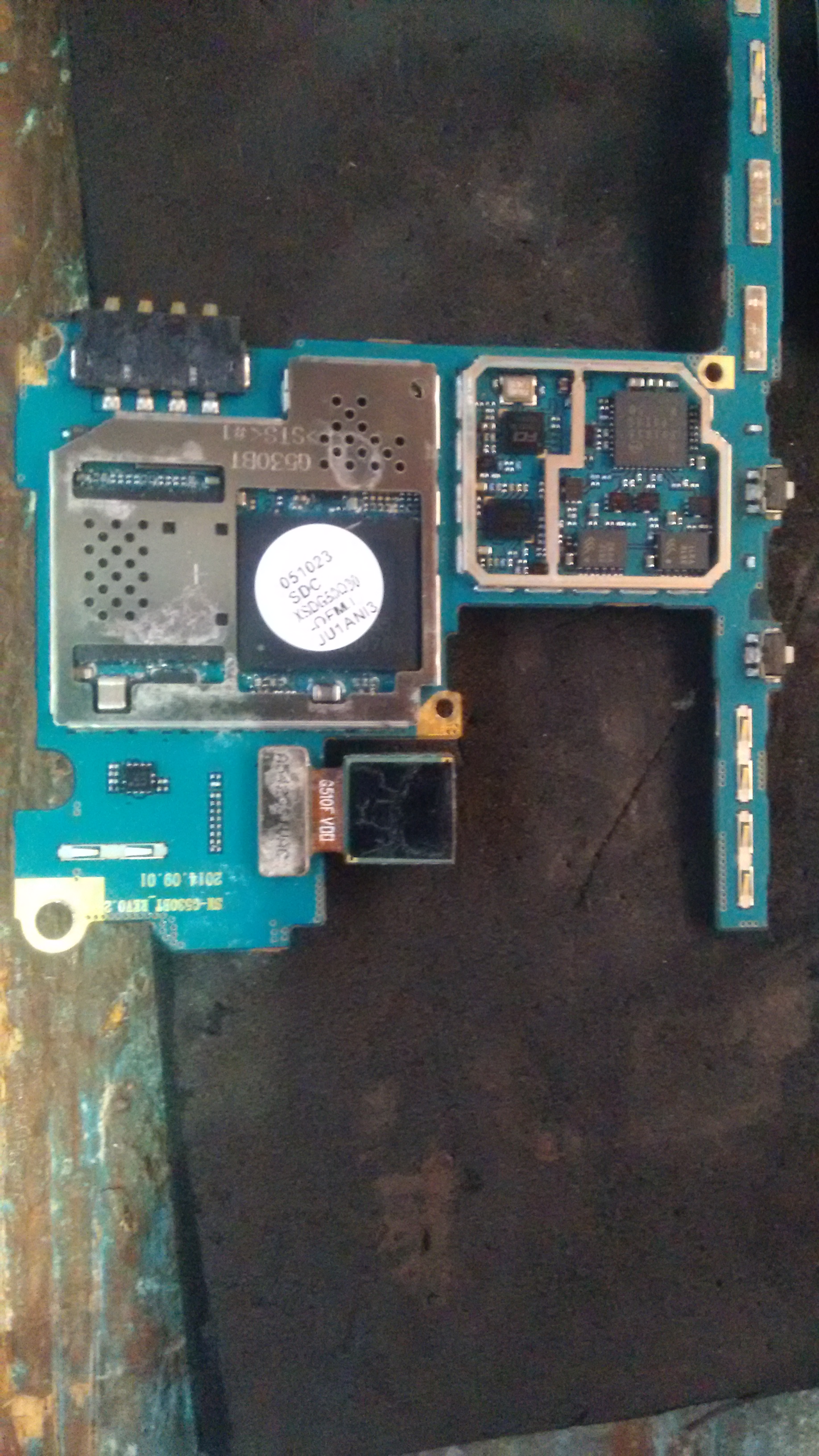

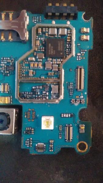

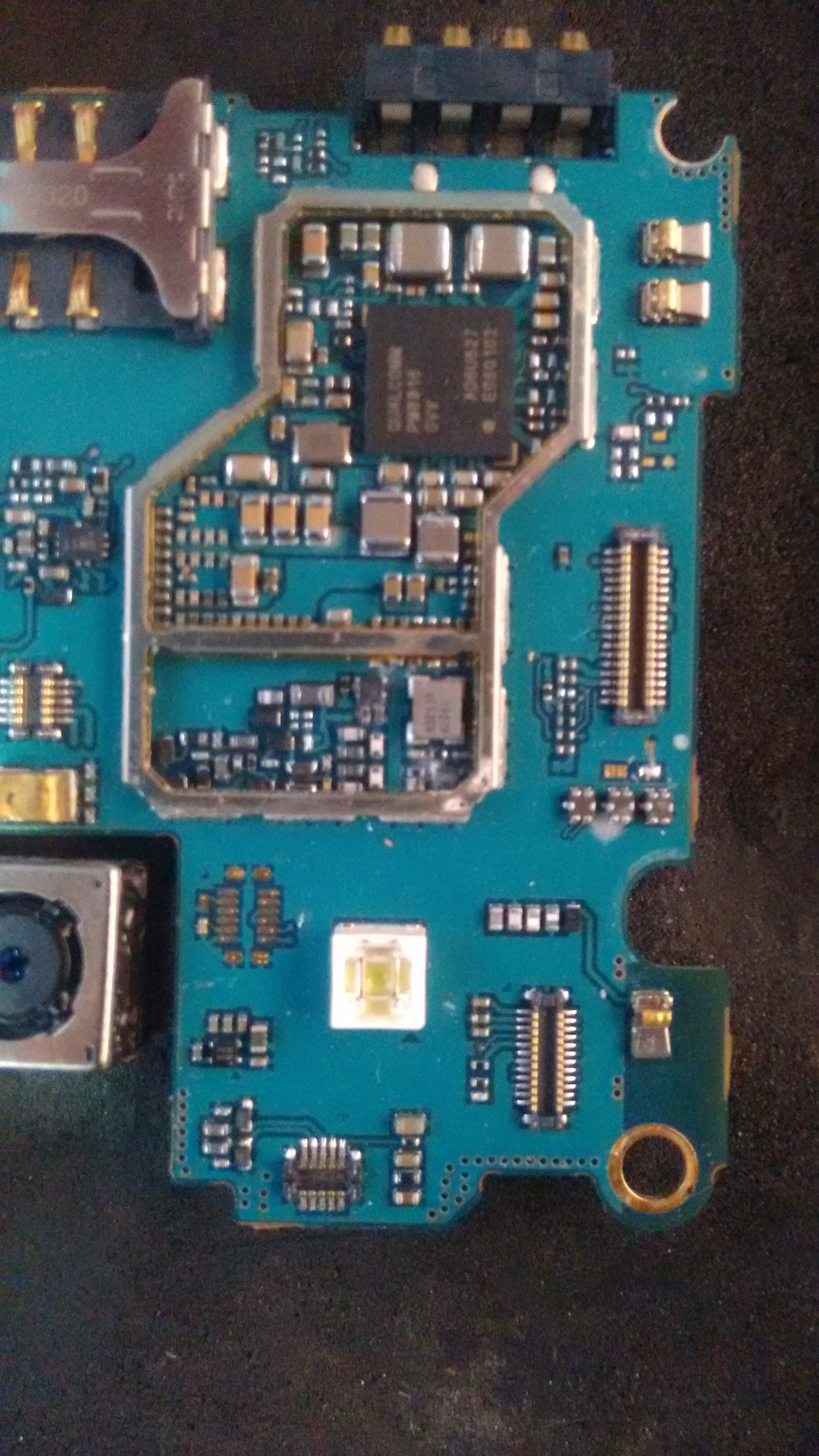

Alisson Tigre Postado Maio 9, 2017 Autor Postado Maio 9, 2017 essas duas fotos da placa tirei antes de passar a placa na ultrassom e dar limpeza. Citar

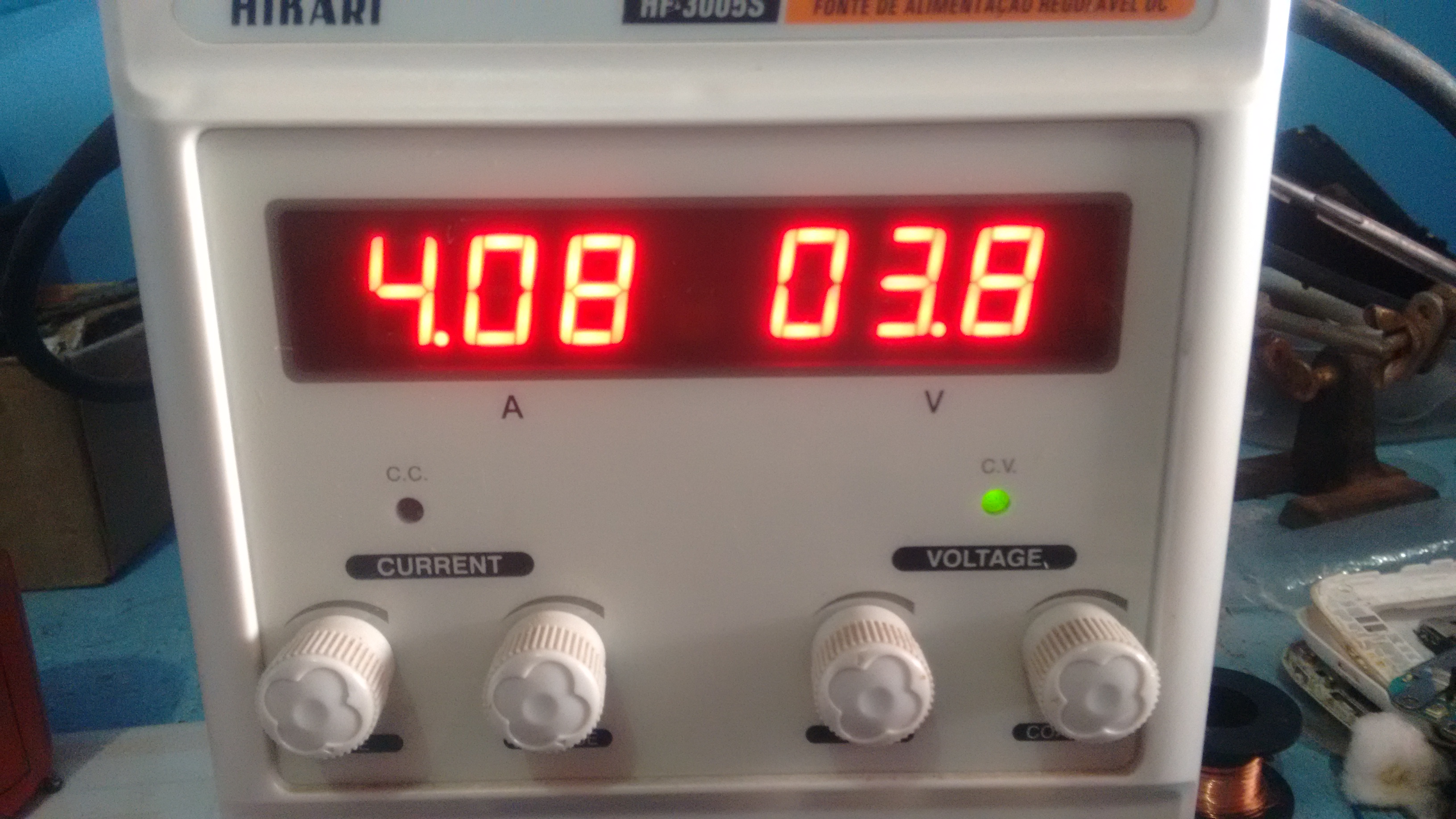

Alisson Tigre Postado Maio 9, 2017 Autor Postado Maio 9, 2017 só de encostar na fonte sem pressionar power Citar

Cassiojr Postado Maio 9, 2017 Postado Maio 9, 2017 A placa esta em curto, verifique coloque na fonte e verifique quais os componentes que esquenta e faz a troca Citar
Alisson Tigre Postado Maio 9, 2017 Autor Postado Maio 9, 2017 Em 09/05/2017 em 17:18, Cassiojr disse: A placa esta em curto, verifique coloque na fonte e verifique quais os componentes que esquenta e faz a troca Expand aconteceu o seguinte, identifiquei um capacitor que estava esquentando, troquei ele e o curto parou, tentei ligar o celular, quando ele estava ligando antes de ligar totalmente ele desligou, e agora esta apresentando curto em vários componentes, antes eu media no multímetro e tava ok, agora vários capacitores e bobinas dão continuidade (curto) no multímetro. Citar
Alisson Tigre Postado Maio 9, 2017 Autor Postado Maio 9, 2017 Em 09/05/2017 em 18:03, Alisson Tigre disse: aconteceu o seguinte, identifiquei um capacitor que estava esquentando, troquei ele e o curto parou, tentei ligar o celular, quando ele estava ligando antes de ligar totalmente ele desligou, e agora esta apresentando curto em vários componentes, antes eu media no multímetro e tava ok, agora vários capacitores e bobinas dão continuidade (curto) no multímetro. Expand e a placa esquenta bem pouco, mais nenhum componente está esquentando mais do que o outro. Citar
