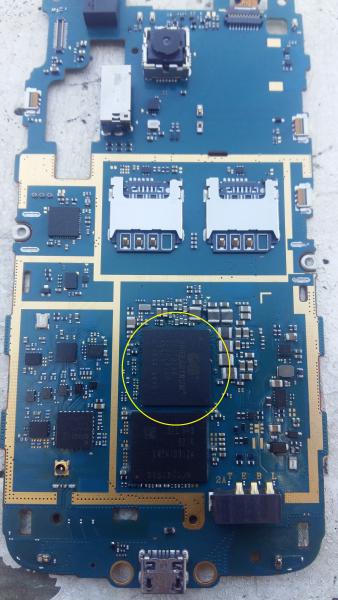

 chegou um j1 mini aqui na bancada que quando coloco pra carregar aparece a seguinte mensagem
"Carregamento em Pausa - Temperatura da bateria muito baixa"
ja desoxidei, troquei conector de carga,  troquei algum capacitores e resistores da linha do meio do conector de bateria mais sem sucesso,ja resolvi outros modelos mais esse ta dando trabalho,ja verifiquei o esquema tecnico mais nao tem nada a respeito sobre essa linha que faz o reconhecimento de bateria e de temperatura, alguem tem alguma dica?

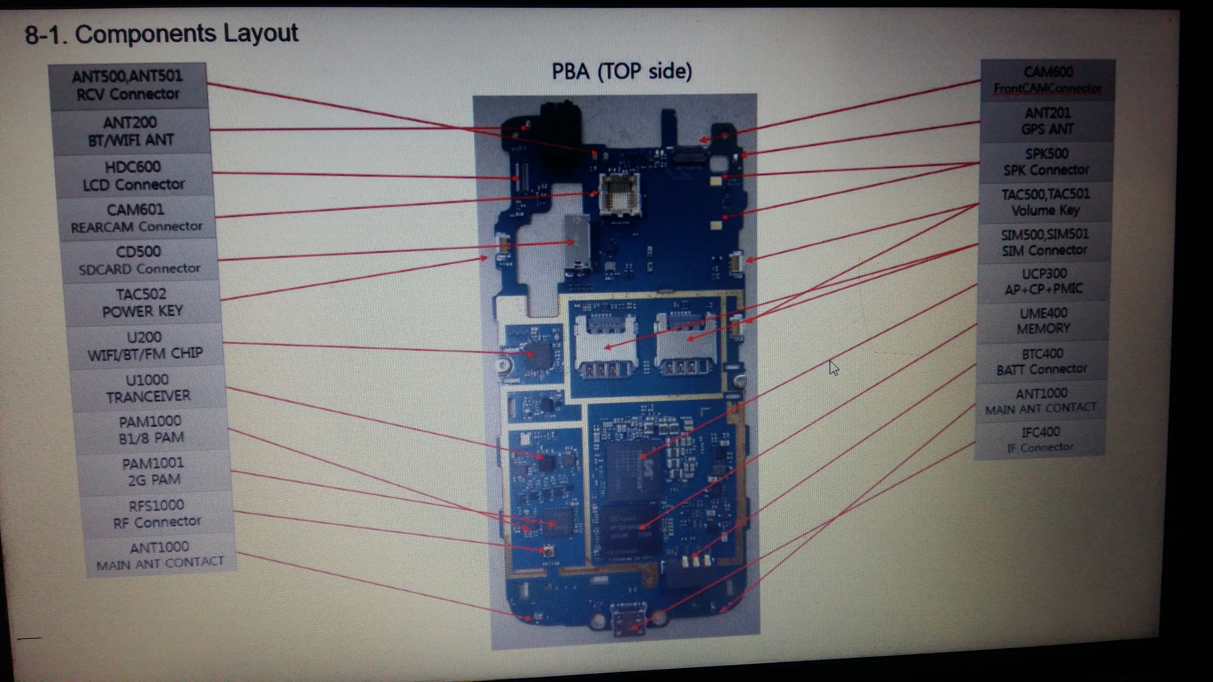

ola amigao! no conetor de bateria chega 4v mais fica oscilando pra 3.2 mais isso ja é o suficiente para carregar normal, mais analisando o manual tecnico tem que chegar 3.3v em um capacitor mais nao esta chegando e terei que executar uma resolda na UCP300 AP+CP+APMIC, vou farei essa resolda e postarei resultados
