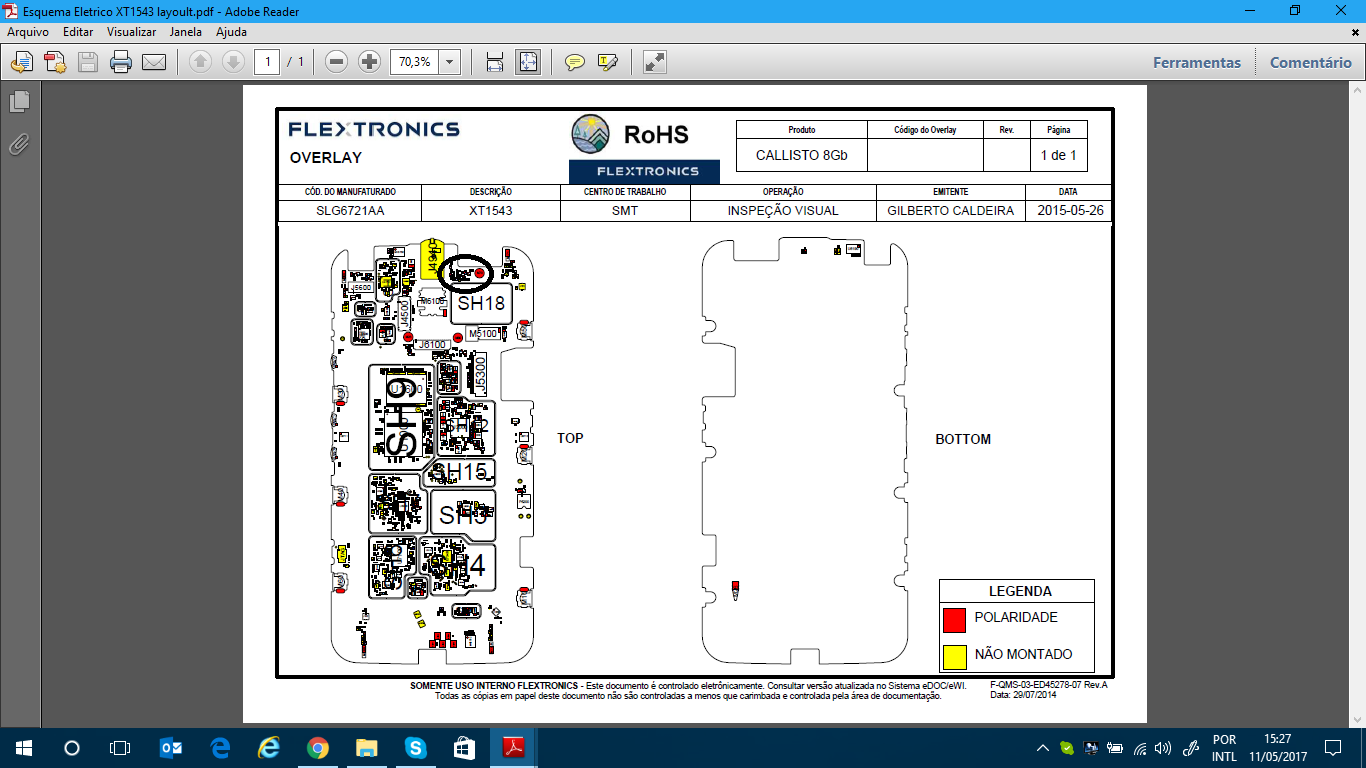

se no fone de ouvido esta normal,provavelmente o transistor fet Q4920 esta ferrado.
esse transistor esta marcado o local onde esta na placa
estou enviando junto o esquema para facilitar o entendimento do circuito
post resultados
