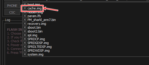

carlosmagno5555 Postado Maio 15, 2017 Autor Compartilhar Postado Maio 15, 2017 fiz aki mais td vai ate Sending cache.img... Ok depois disso td q eu tiro nao vai hidden etc Citar Link para o comentário Compartilhar em outros sites More sharing options...
Anderson Vieira Postado Maio 15, 2017 Compartilhar Postado Maio 15, 2017 16 minutos atrás, carlosmagno5555 disse: fiz aki mais td vai ate Sending cache.img... Ok depois disso td q eu tiro nao vai hidden etc Amigo desmarque esta opção e refaça o procedimento Citar Link para o comentário Compartilhar em outros sites More sharing options...
