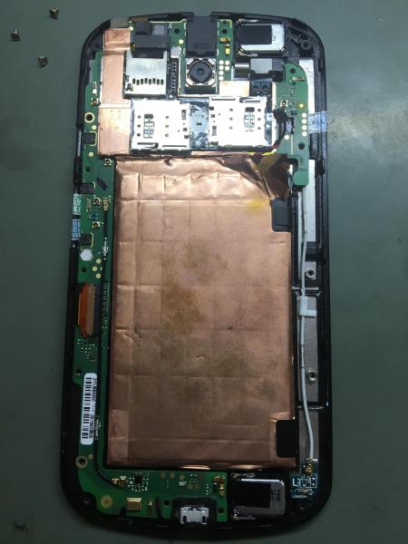

KleGuimaraes1 Postado Outubro 21, 2017 Compartilhar Postado Outubro 21, 2017 Citar Link para o comentário Compartilhar em outros sites More sharing options...

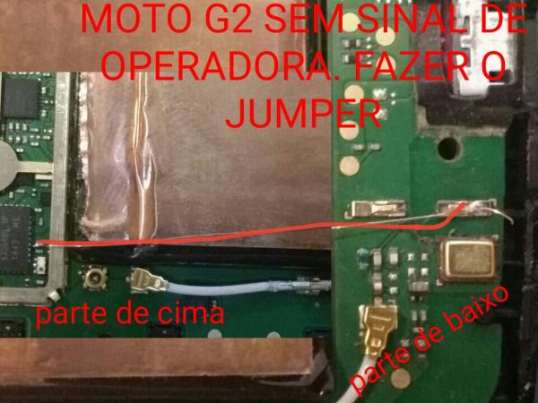

carmoua Postado Outubro 21, 2017 Compartilhar Postado Outubro 21, 2017 siga este procedimento que serve pro xt1078 tambem Citar Link para o comentário Compartilhar em outros sites More sharing options...
Will Celulares 144 Postado Outubro 24, 2017 Compartilhar Postado Outubro 24, 2017 Posso estar enganado mas ja resolvi um somente trocando a carcaça traseira, ja em alguns casos só fazendo o jumper mesmo Citar Link para o comentário Compartilhar em outros sites More sharing options...
Sensey Postado Março 2, 2019 Compartilhar Postado Março 2, 2019 O moto g2 4G e diferente a posição do componente,mas dar pra identificar onde soldar,no meu caso nao resolver ,pode ser a tampa Citar Link para o comentário Compartilhar em outros sites More sharing options...
Cleyton Moreira Postado Março 2, 2019 Compartilhar Postado Março 2, 2019 se com esse jump nao resolver, faça uma boa resolda no P.A e poste resultado! Citar Link para o comentário Compartilhar em outros sites More sharing options...
