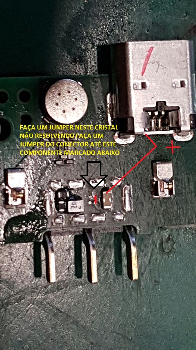

Bom dia amigos!! Estou com um Microsoft sem carregar já troquei o conector de carga e não deu certo....alguém tem alguma solução?? Agradeço desde já!!

bom dia amigo,se possivel post uma foto com boa resolução dos 2 lados do conector de carga,assim lhe mostro onde efetuar o jumper para o devido reparo.
Deu certo amigão!!! Soldei do outro lado e pegou .....foi Porq na sua imagem vc colocou o positivo do lado direto ....mais eu soldei no outro terminal e deu certo amigo....muito obg mesmo....só uma pergunta o cristal eu não coloquei de volta tem algum problema??

o cristal não precisa amigo,e que bom que deu certo.
problema solucionado e que servira de base para futuras pesquisas sobre o mesmo defeito.
