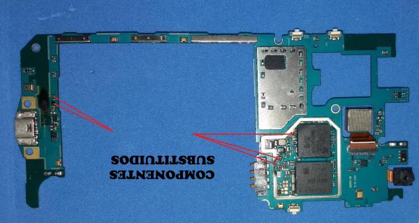

MBtec Postado Novembro 10, 2017 Compartilhar Postado Novembro 10, 2017 boa tarde, estou com um aparelho assim em bancada. abaixo uma foto dos componentes ja trocados. Alguem tem uma dica? Citar Link para o comentário Compartilhar em outros sites More sharing options...
MBtec Postado Novembro 10, 2017 Compartilhar Postado Novembro 10, 2017 2 minutos atrás, MBtec disse: boa tarde, estou com um aparelho assim em bancada. abaixo uma foto dos componentes ja trocados. Alguem tem uma dica? Lembrando que não tem oxidação, ja troquei 2 vzs o conector de carga, e fiz uma leve ressolda na parte inferior da placa. cristian-teles reagiu a isso 1 Citar Link para o comentário Compartilhar em outros sites More sharing options...

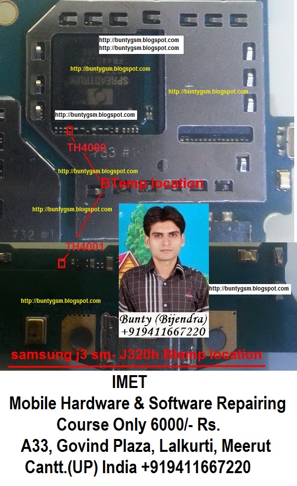

Este é um post popular. Rafael Vasconcelos Postado Fevereiro 15, 2018 Este é um post popular. Compartilhar Postado Fevereiro 15, 2018 O problema tá nesses componentes marcado de vermelho , pode ter certeza q eles estão soldado só de um lado, causado por oxidação, troque esses circulados de vermelho, e análise toda área marcada de verde. keiroz junior, kayro henrique costa, megacell_jha e 3 outros reagiu a isso 3 3 Citar Link para o comentário Compartilhar em outros sites More sharing options...
cristian-teles Postado Fevereiro 15, 2018 Compartilhar Postado Fevereiro 15, 2018 O problema tá nesses componentes marcado de vermelho , pode ter certeza q eles estão soldado só de um lado, causado por oxidação, troque esses circulados de vermelho, e análise toda área marcada de verde. issu dai e responsavel pela antena amigo kayro henrique costa e jullyo reagiu a isso 2 Citar Link para o comentário Compartilhar em outros sites More sharing options...
Este é um post popular. Rafael Vasconcelos Postado Fevereiro 15, 2018 Este é um post popular. Compartilhar Postado Fevereiro 15, 2018 Eu nao ia fala uma coisa que eu ja nao fiz, e foi testado, eu fiz isso e deu certo em 2 aparelho q molhou. kayro henrique costa, William Ferreira, adriano.tech1 e 2 outros reagiu a isso 3 2 Citar Link para o comentário Compartilhar em outros sites More sharing options...
Guilherme Alcântara Postado Fevereiro 16, 2018 Autor Compartilhar Postado Fevereiro 16, 2018 @cristian-teles Mesmo que o circuito seja responsável pela antena, existem grandes possibilidades do mesmo fazer o aparelho apresentar outros defeitos, é um circuito eletrônico e o mesmo pode apresentar falhas anormais ao ser submetido a líquidos. cristian-teles reagiu a isso 1 Citar Link para o comentário Compartilhar em outros sites More sharing options...
Este é um post popular. Pastor Ernane Postado Fevereiro 16, 2018 Este é um post popular. Compartilhar Postado Fevereiro 16, 2018 issu dai e responsavel pela antena amigo O problema tá nesses componentes marcado de vermelho , pode ter certeza q eles estão soldado só de um lado, causado por oxidação, troque esses circulados de vermelho, e análise toda área marcada de verde. pegue uma pinça e arranque o capacitor de baixo,só isso Wellington Maciel™, kayro henrique costa, Rafael Tavares e 6 outros reagiu a isso 7 2 Citar Link para o comentário Compartilhar em outros sites More sharing options...
Alisson Tigre Postado Fevereiro 20, 2018 Compartilhar Postado Fevereiro 20, 2018 pegue uma pinça e arranque o capacitor de baixo,só isso nossa parece magica, funcionou aqui haha vle irmão. adriano.tech1, Pastor Ernane e cristian-teles reagiu a isso 1 2 Citar Link para o comentário Compartilhar em outros sites More sharing options...
Alisson Tigre Postado Fevereiro 20, 2018 Compartilhar Postado Fevereiro 20, 2018 issu dai e responsavel pela antena amigo essa imagem ta mostrando exatamente onde está o problema, testei aqui deu certo. cristian-teles reagiu a isso 1 Citar Link para o comentário Compartilhar em outros sites More sharing options...
