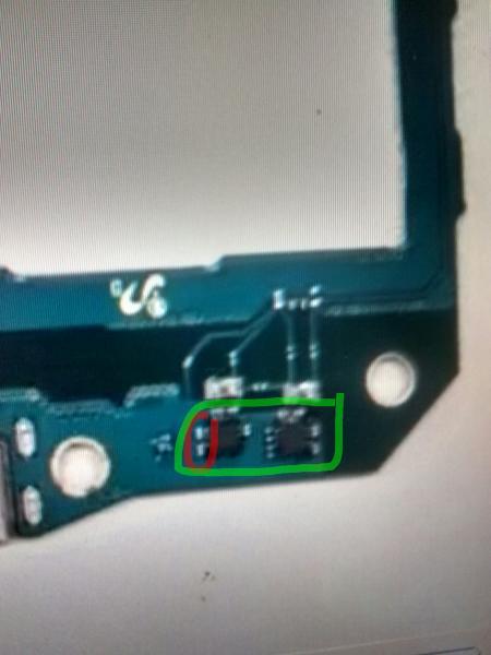

Em 15/02/2018 em 12:20, Rafael Vasconcelos disse:
O problema tá nesses componentes marcado de vermelho , pode ter certeza q eles estão soldado só de um lado, causado por oxidação, troque esses circulados de vermelho, e análise toda área marcada de verde.
valew brother , deu certo aqui ! abraço
