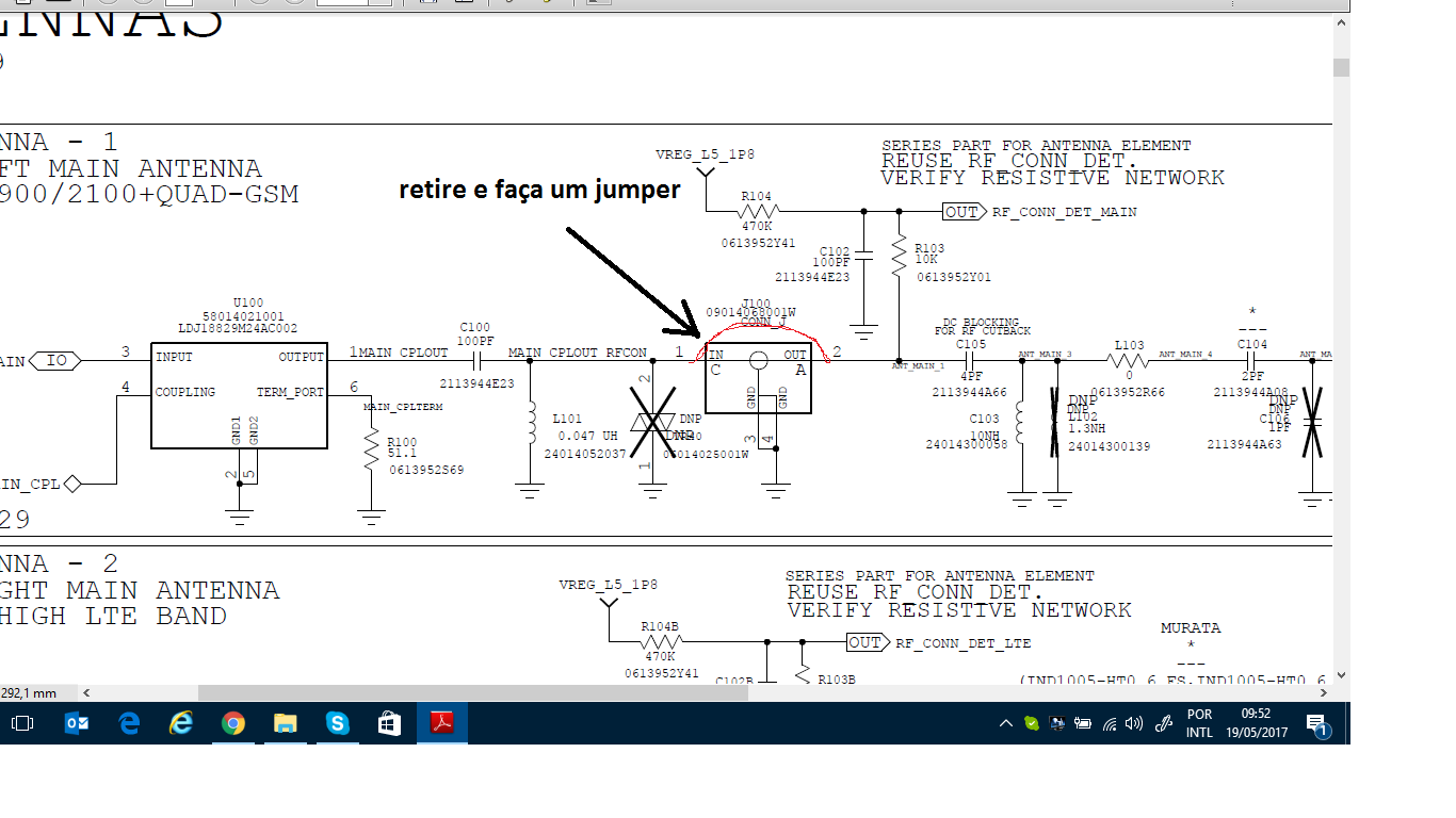

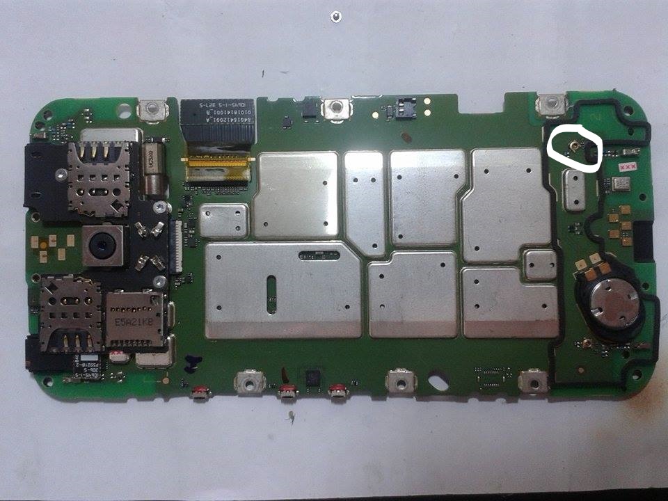

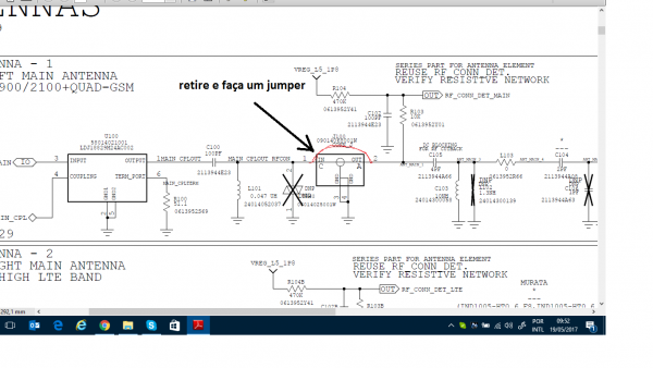

Andre Bordonalli Postado Maio 19, 2017 Compartilhar Postado Maio 19, 2017 bom dia estou te enviando 2 fotos,faça comforme as fotos e verifique os componentes nessa linha principalmente bobinas se estao abertas. bom trabalho e post resultado OBS:a foto da placa é o conector q marquei no esquema. esse conector de antena externa,é usado na linha de produçao para testar rede nos ATCs, pode retirar e fazer um jumper. Anderson Vieira reagiu a isso 1 Citar Link para o comentário Compartilhar em outros sites More sharing options...

pandaosjc Postado Maio 25, 2017 Autor Compartilhar Postado Maio 25, 2017 Caros Boa tarde Ten Em 2017-5-19 at 10:00, Andre Bordonalli disse: bom dia estou te enviando 2 fotos,faça comforme as fotos e verifique os componentes nessa linha principalmente bobinas se estao abertas. bom trabalho e post resultado OBS:a foto da placa é o conector q marquei no esquema. esse conector de antena externa,é usado na linha de produçao para testar rede nos ATCs, pode retirar e fazer um jumper. Puxa vida Anderson nao deu certo man, removi fiz o jumper, e nao satisfeito joguei direto no pino da antena e mesmo assim nada Citar Link para o comentário Compartilhar em outros sites More sharing options...
