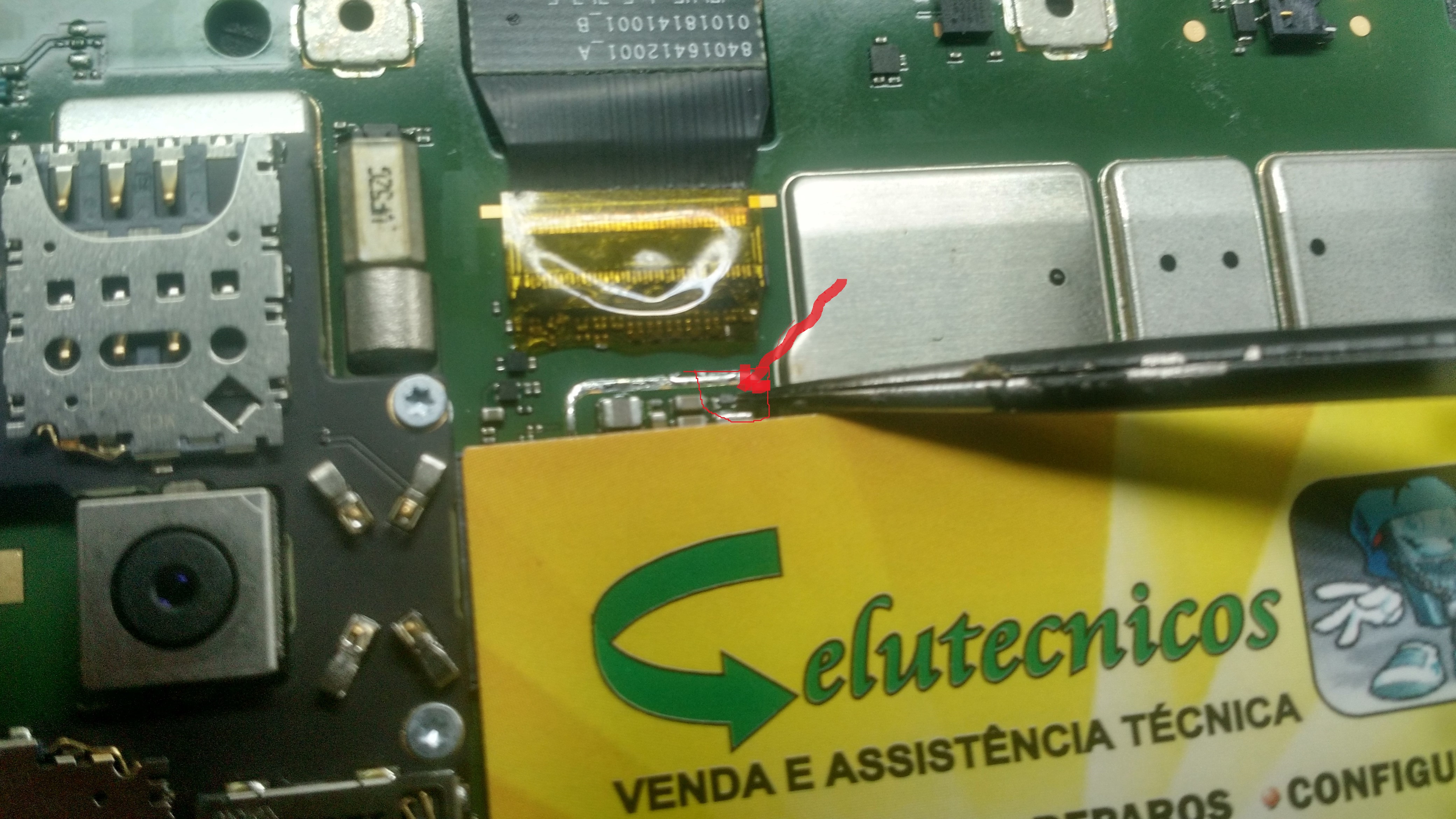

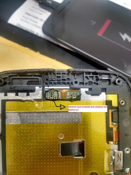

Andre Bordonalli Postado Maio 24, 2017 Compartilhar Postado Maio 24, 2017 bom dia troca esse diodo retira de frontal de moto g2 aguardo retorno bom trabalho Leonardo Bier, matheus_mazone e Guilherme Alcântara reagiu a isso 3 Citar Link para o comentário Compartilhar em outros sites More sharing options...

Anderson Vieira Postado Maio 24, 2017 Compartilhar Postado Maio 24, 2017 19 minutos atrás, JOSEDO EGITO disse: ola eu tenho certa dificuldade para tirar a proteção de metal que fica sobre os componentes tem alguma dica, sou novo na manutenção de celular Amigo a unica dica isole os conectores ao lado com fita e aqueça sempre em todas as partes da blindagem onde ira remover,e com muito cuidado use a pinça para erguer a proteção.. Andre Bordonalli e Anderson Alves reagiu a isso 2 Citar Link para o comentário Compartilhar em outros sites More sharing options...

Anderson Alves Postado Maio 24, 2017 Compartilhar Postado Maio 24, 2017 Mano antes de tudo faça o que o amigo André citou. Geralmente quando ele vem a fazer isso é só o C.I lá. Aguardamos seu retorno ! Anderson Vieira reagiu a isso 1 Citar Link para o comentário Compartilhar em outros sites More sharing options...

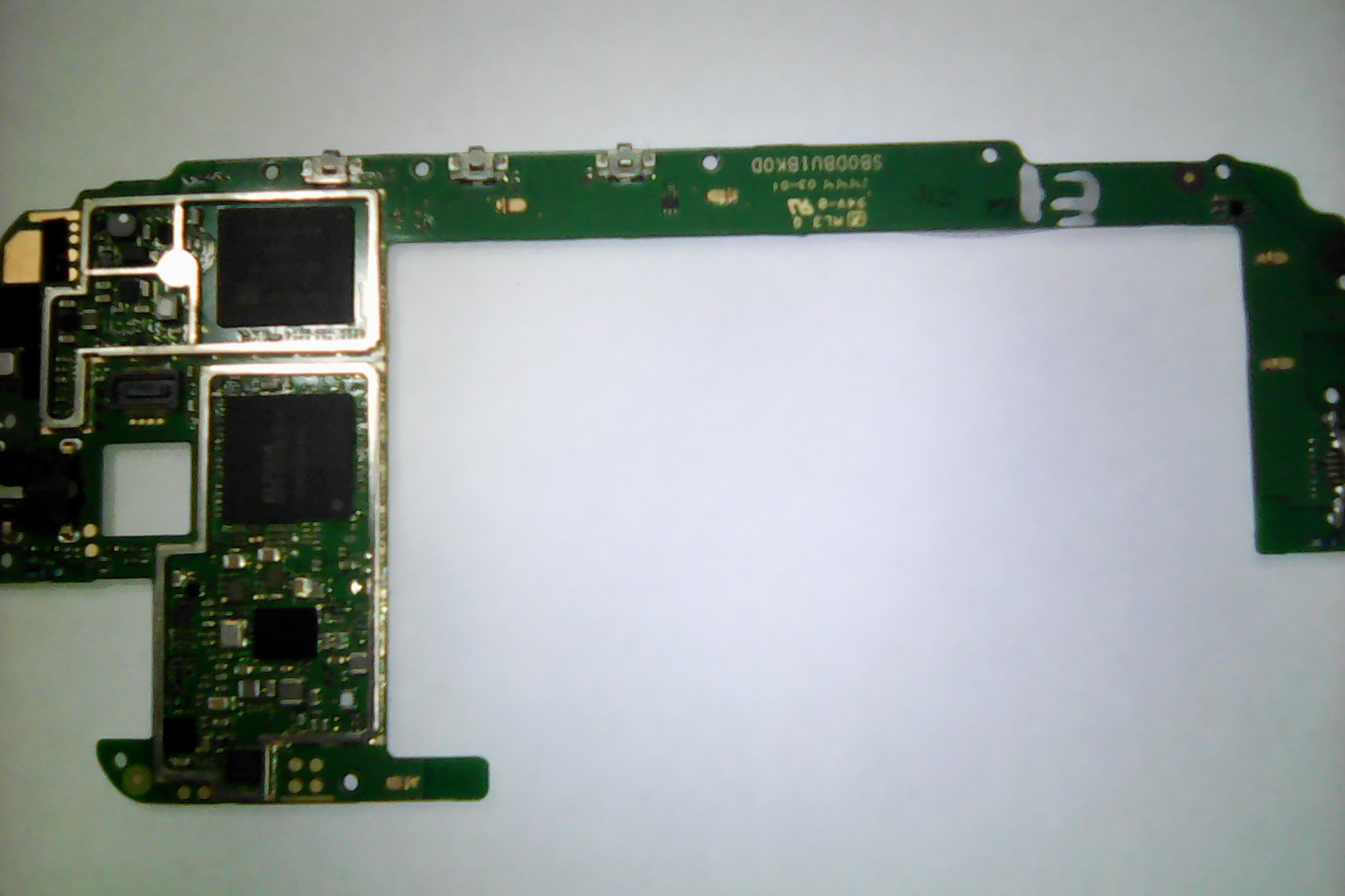

JOSEDO EGITO Postado Maio 25, 2017 Autor Compartilhar Postado Maio 25, 2017 amigo andre eu tirei a proteção e localizei o diodo,onde na frontal do motog2 tem o mesmo diodo,eu também medi ele parece esta bom Citar Link para o comentário Compartilhar em outros sites More sharing options...
Anderson Vieira Postado Maio 25, 2017 Compartilhar Postado Maio 25, 2017 23 minutos atrás, JOSEDO EGITO disse: amigo andre eu tirei a proteção e localizei o diodo,onde na frontal do motog2 tem o mesmo diodo,eu também medi ele parece esta bom Amigo tem na placa do moto G1 E2 G2 poste a foto da placa que marcamos pro senhor onde se localiza.. Citar Link para o comentário Compartilhar em outros sites More sharing options...
JOSEDO EGITO Postado Maio 25, 2017 Autor Compartilhar Postado Maio 25, 2017 essa foto é do motog2 Citar Link para o comentário Compartilhar em outros sites More sharing options...

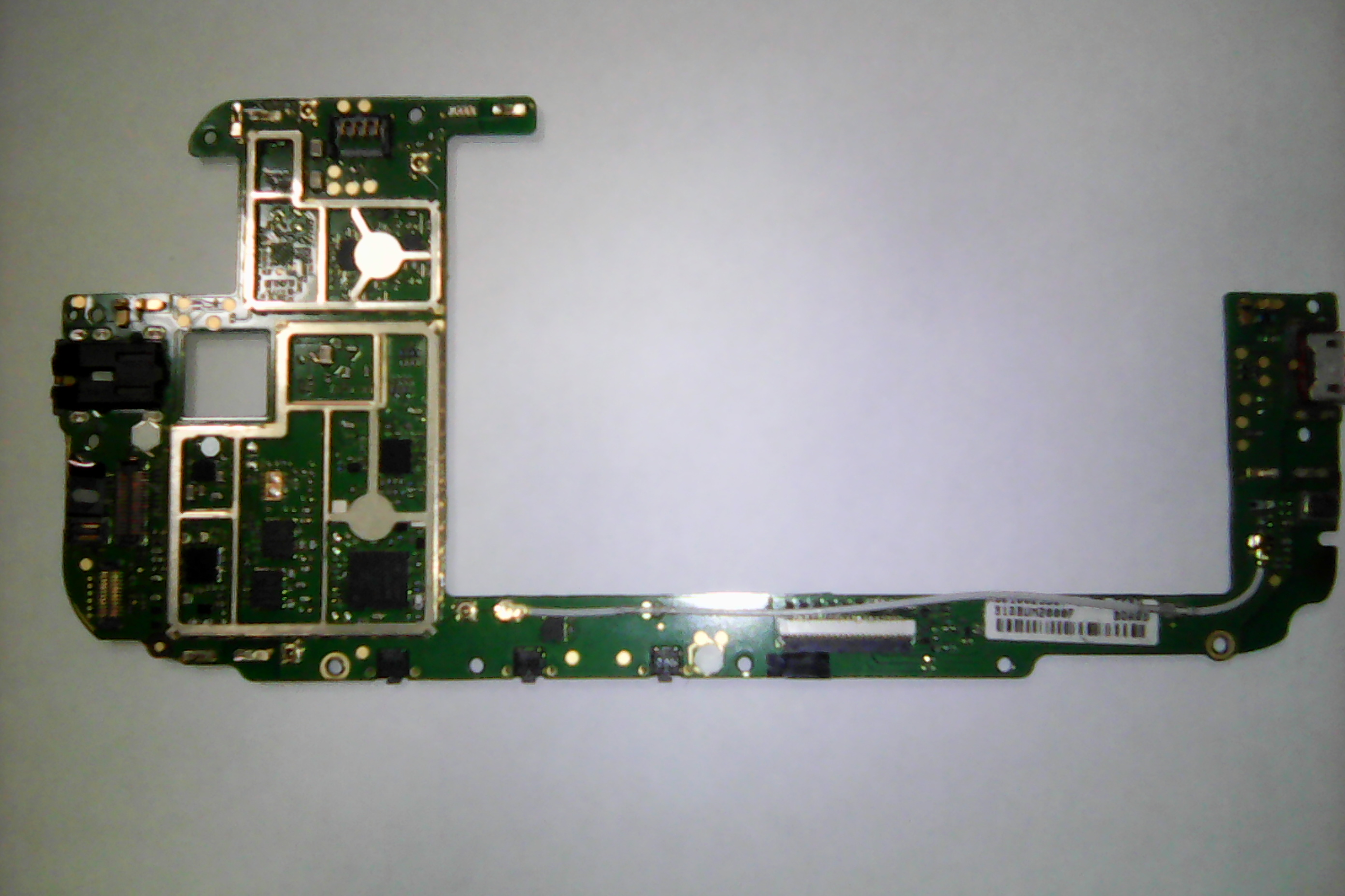

JOSEDO EGITO Postado Maio 25, 2017 Autor Compartilhar Postado Maio 25, 2017 olá eu tirei a outra brindagem a maior ,que tem dois ci encontrei mais de cinco capacitores em curto que estão ligado no ci u1000 lenvantei os cinco capacitores eles estão ok, o curto continua estou desconfiando do ci u1000 tem outros capacitores mas são minusculos sera que estou errado Citar Link para o comentário Compartilhar em outros sites More sharing options...
Andre Bordonalli Postado Maio 25, 2017 Compartilhar Postado Maio 25, 2017 boa tarde na frontal tem segue foto mas se o diodo ta bom,pq vc vai trocar? Anderson Alves reagiu a isso 1 Citar Link para o comentário Compartilhar em outros sites More sharing options...
JOSEDO EGITO Postado Maio 26, 2017 Autor Compartilhar Postado Maio 26, 2017 agradeço a todos pela ajuda,eu verifiquei que o defeito é no ci u1000,tinha alguns capacitores em curto em volta dele, lenvantei eles e curto continuo,removi o ci u1000, e o curto sumiu,mas eu não tenho como trocar esse ci,deichei essa placa para sucata,valeu a ajuda Anderson Alves reagiu a isso 1 Citar Link para o comentário Compartilhar em outros sites More sharing options...
