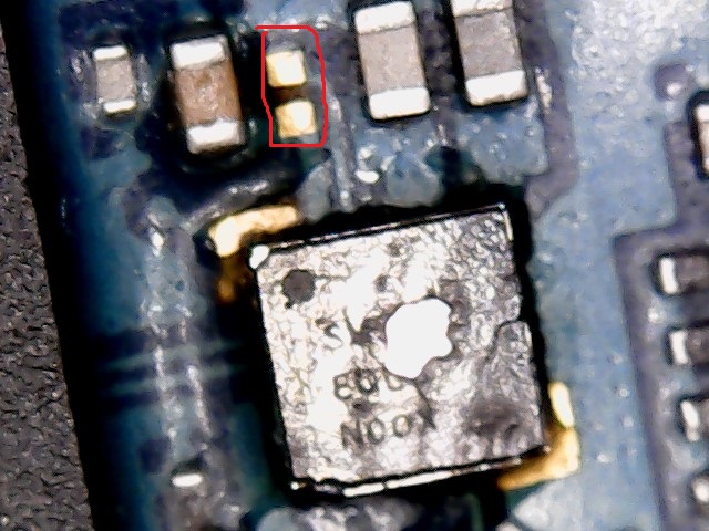

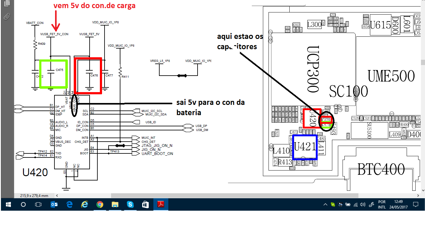

Andre Bordonalli Postado Maio 24, 2017 Compartilhar Postado Maio 24, 2017 bom dia OBS: uma sugestao do titulo é G530 nao carrega. primeiro passo troque o conector de carga segundo ressolde o IC U420 terceiro verifique se um desses capacitores esta em curto a terra se nao estou enganado a tensao q chega na bateria é pulsante,por isso a oscilaçao de tensao,se nao esta carregando pode nao estar chegando os 5vdc no IC U420 bom trabalho Anderson Alves e Anderson Vieira reagiu a isso 2 Citar Link para o comentário Compartilhar em outros sites More sharing options...
thiago32 Postado Maio 26, 2017 Autor Compartilhar Postado Maio 26, 2017 bom dia resoldei o u420 e parou de ocilar mais na saida da bateria ta dando 0.20v depois da resolda o q eu faço??obs medi os capacitor e tao bom e trokei o conector tbm Citar Link para o comentário Compartilhar em outros sites More sharing options...

Andre Bordonalli Postado Maio 26, 2017 Compartilhar Postado Maio 26, 2017 2 horas atrás, thiago32 disse: e o mesmo?? amigo antes de trocar veja se no C476 tem 5vdc se tiver essa tensao U420 ta bom vc abriu outro topico com mesmo assunto, leia as regras do forum amigo vamos manter organizado calma,estamos tentando t ajudar nao adianta vc ir trocando um monte de peças vai acabar matando o atc verifique a tensao q te pedi no capacitor e me fale aguardo retorno bom trabalho Ivan kern nunes, Anderson Alves e Anderson Vieira reagiu a isso 3 Citar Link para o comentário Compartilhar em outros sites More sharing options...

thiago32 Postado Maio 26, 2017 Autor Compartilhar Postado Maio 26, 2017 amigo viu tem tensano no capcitor c476 entre o 476 da uma olhada no c476 tem tensao so q nao chega na bateria Citar Link para o comentário Compartilhar em outros sites More sharing options...
thiago32 Postado Maio 26, 2017 Autor Compartilhar Postado Maio 26, 2017 quer dizer no c475 tem o 5v o c476 soh 0.40v Citar Link para o comentário Compartilhar em outros sites More sharing options...
thiago32 Postado Maio 26, 2017 Autor Compartilhar Postado Maio 26, 2017 e tenho outra placa q esta com curto no power mais no c476 tem 3.7v estoa boa o u420 desculpem por eu ser sarna q epresizo terminar pra amhan q o presente da minha esposa de aniversario Citar Link para o comentário Compartilhar em outros sites More sharing options...
