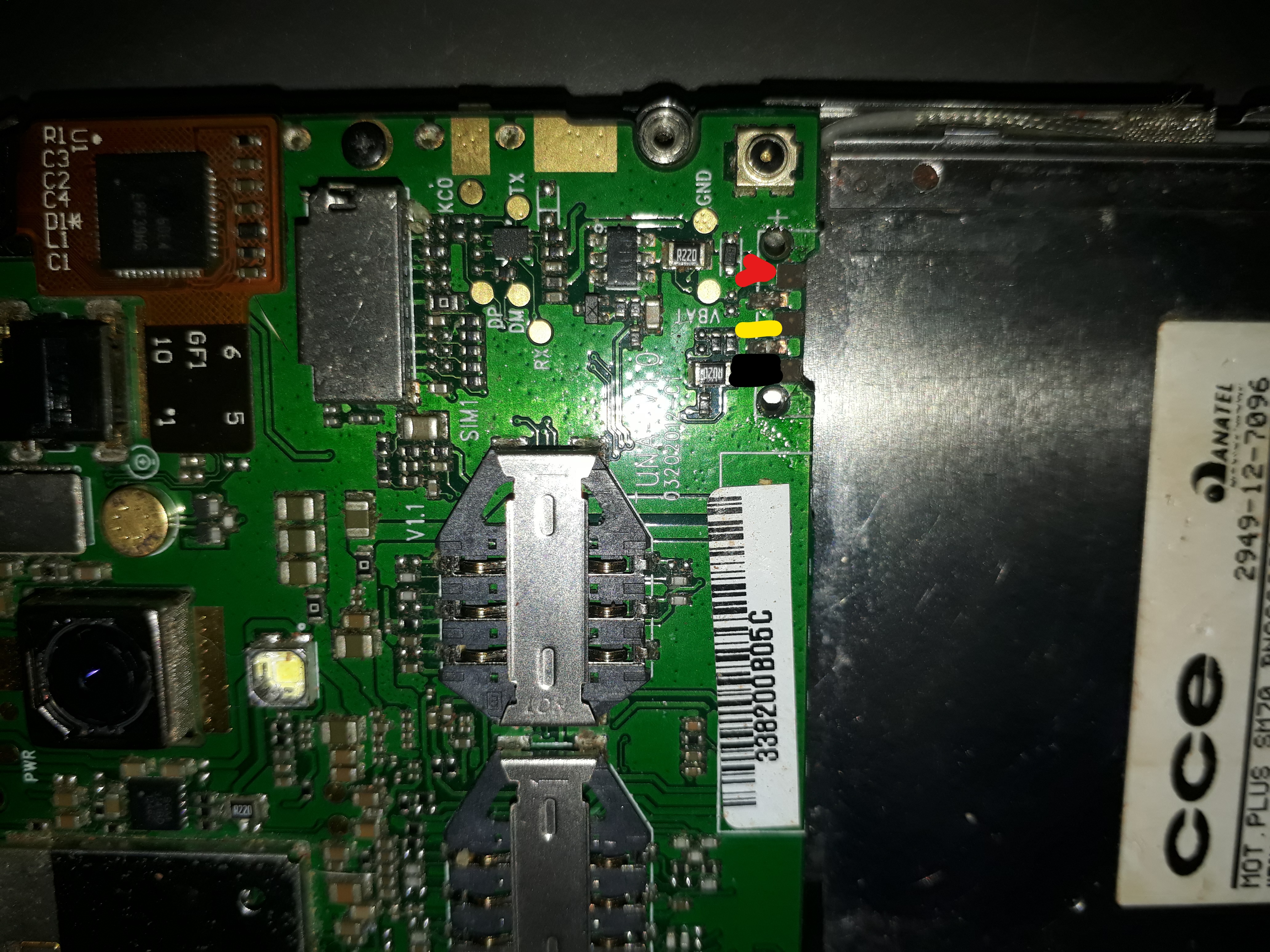

Humberto martins Postado Maio 24, 2017 Postado Maio 24, 2017 alguem sabe o jumper desse aparelho para conector de bateria com trilha rompida aguardo. Citar
Maikon Santos Postado Maio 24, 2017 Postado Maio 24, 2017 por favor Humberto podes confirmar se o conector esta solto ? se estiver por favor tire uma foto mais nítida da região afetada . no aguarde Citar
Humberto martins Postado Maio 24, 2017 Autor Postado Maio 24, 2017 19 minutos atrás, Maikon Santos disse: por favor Humberto podes confirmar se o conector esta solto ? se estiver por favor tire uma foto mais nítida da região afetada . no aguarde Citar
Maikon Santos Postado Maio 24, 2017 Postado Maio 24, 2017 vamos lá , com um estilete ou a um pinça fina raspe cuidadosamente as trilhas , tente estanhar logo após com um bom ferro e de preferência uma ponta fina , caso veja dificuldade você pode puxar um jumper até o conector com um fio fino esmaltado , mas antes vc pode ir conferindo com um multimetro na escala de continuidade se as trilhas estão acompanhado bem o trassado e emitindo um bip , caso sim prossiga com fixação do conector ,caso não raspe novamente com cuidado para não aprofundar de mais lembre-se: vc só precisa de continuidade pois no seu caso as trilhas foram rompidas Citar
