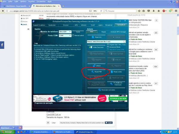

reulison Postado Maio 30, 2017 Compartilhar Postado Maio 30, 2017 estou com esse aparelho em minha assistência e não estou conseguindo remover o gmail, já tentei dar um reset frp pela octoplus e pela z3x pro mas as box não leem, pedem para ativar a depuração, mas com o bloqueio não consigo ativar. conhecem algum procedimento? Citar Link para o comentário Compartilhar em outros sites More sharing options...

reulison Postado Maio 30, 2017 Autor Compartilhar Postado Maio 30, 2017 23 minutos atrás, alex novaes disse: Boa tarde sempro faço pela octoplus , usando a plataforma Spreadteum tenta lá. pela octoplus não está dando certo, faço assim e não vai, vou tentar pelo realterm...obrigado Júnior mello reagiu a isso 1 Citar Link para o comentário Compartilhar em outros sites More sharing options...
Júnior mello Postado Maio 30, 2017 Compartilhar Postado Maio 30, 2017 12 minutos atrás, reulison disse: pela octoplus não está dando certo, faço assim e não vai, vou tentar pelo realterm...obrigado ele não está disponível nas box mesmo não pq a opção que remove FRP é a de baixo da que você está usando e esta indisponível... tenta pelo ClamGsm Call é melhor que o realterm http://www.clangsm.com.br/topic/109990-alternativa-ao-realterm-clan-gsm-call/ nesse link tem o procedimento como usa-lo... reulison reagiu a isso 1 Citar Link para o comentário Compartilhar em outros sites More sharing options...
Cristiano de Moraes Postado Maio 30, 2017 Compartilhar Postado Maio 30, 2017 Tente usando o modelo J200bt na octoplus ou z3x, com aparelho em modo download. Mas tem de clicar no botão Reset FRP / Reactivation / EE. mgscell, reulison e Anderson Alves reagiu a isso 3 Citar Link para o comentário Compartilhar em outros sites More sharing options...

Este é um post popular. reulison Postado Maio 30, 2017 Autor Este é um post popular. Compartilhar Postado Maio 30, 2017 2 horas atrás, Cristiano de Moraes disse: Tente usando o modelo J200bt na octoplus ou z3x, com aparelho em modo download. Mas tem de clicar no botão Reset FRP / Reactivation / EE. Perfeito, consegui efetuar o desbloqueio com o procedimento de nosso amigo @Cristiano de Moraes Muito bem citado por nosso amigo @Anderson Marinho, O clan sempre vem agregando conhecimento para mim e para todos os técnicos, agradeço a todos pela ajuda, Melhor site, sem duvida!!Bom trabalho para todos! Pode encerrar o tópico Reginaldo almeida, Anderson Marinho, Cristiano de Moraes e 2 outros reagiu a isso 5 Citar Link para o comentário Compartilhar em outros sites More sharing options...
