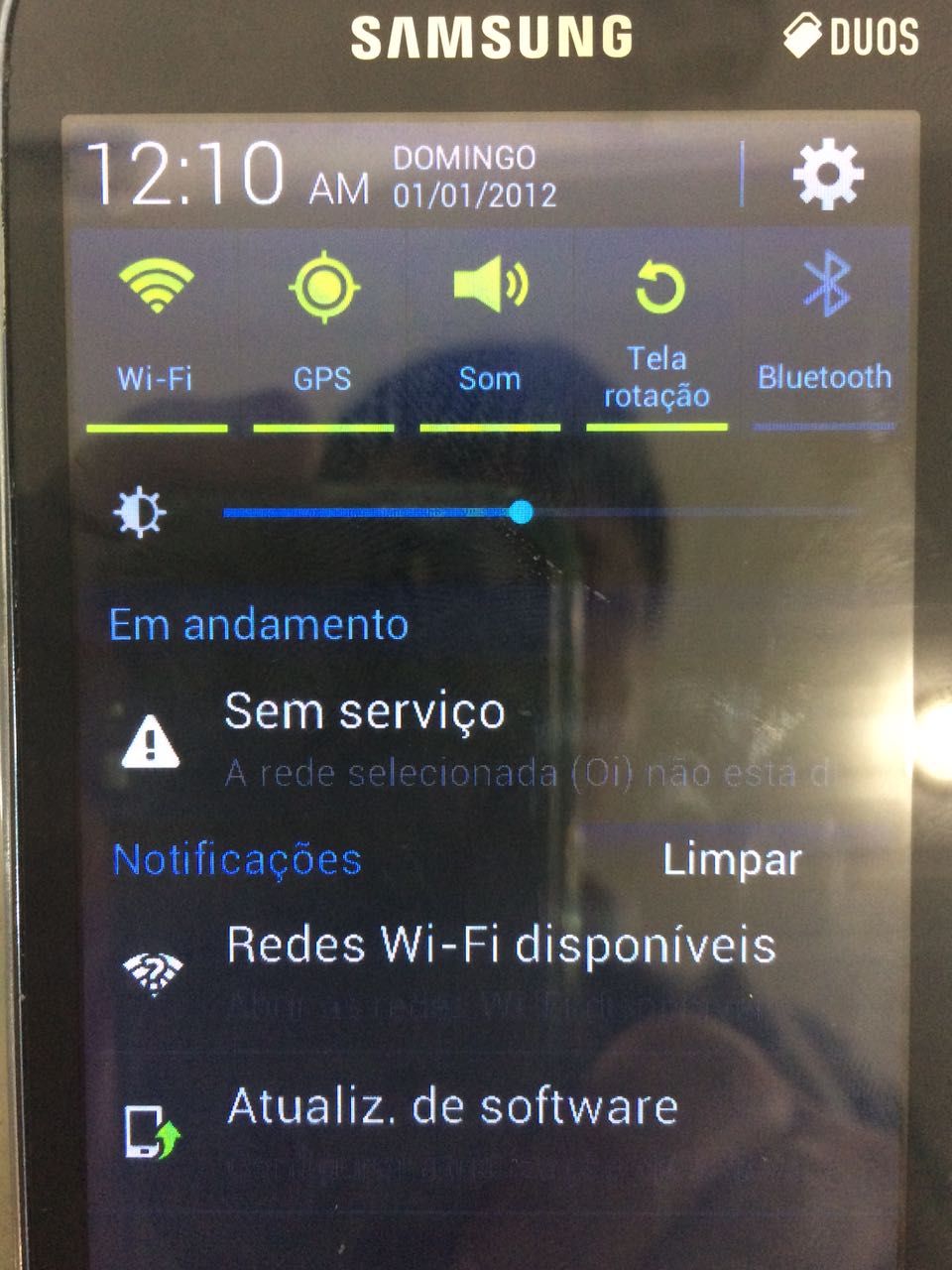

Paulo Yih Postado Maio 31, 2017 Compartilhar Postado Maio 31, 2017 Entrou I8262b para trocar lcd, cliente atirou o aparelho na parede. foi trocado lcd e campainha. aparece, sinal, reconhece o chip da operadora, na busca de operadora, aparece todas as operadoras. Escolhe a operadora e fica registrando e não conecta. Foi checado imei está correto com numero da etiqueta e não consta no black list. Passei 2 versão de software e nada. existe algum procedimento para tentar recuperar rede? Citar Link para o comentário Compartilhar em outros sites More sharing options...

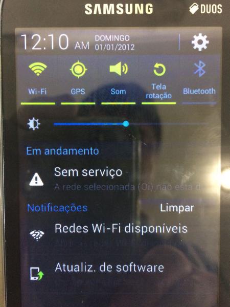

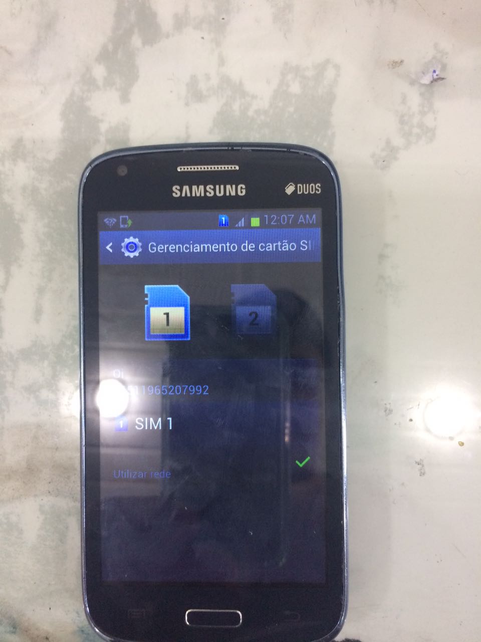

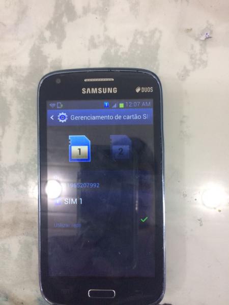

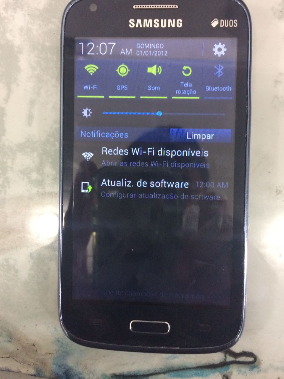

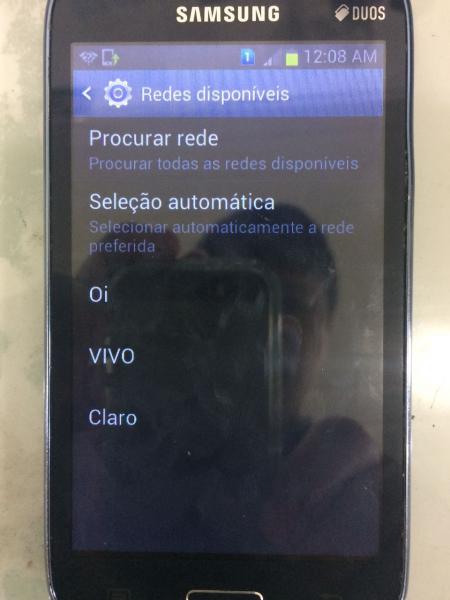

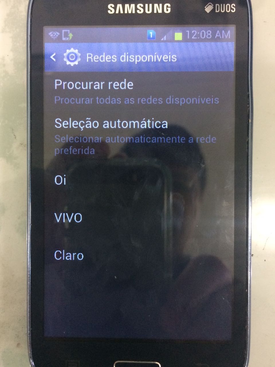

Paulo Yih Postado Junho 1, 2017 Autor Compartilhar Postado Junho 1, 2017 19 horas atrás, Anderson Vieira disse: Testa um jump na antena do mesmo.. mas o aparelho está subindo a torre, mas mesmo assim da mensagem que a rede não esta disponível. tentei recolocar o mesmo numero no octoplus para ver se restaurar a rede mas, não reconhece o atc. Segue algumas imagens: Citar Link para o comentário Compartilhar em outros sites More sharing options...
