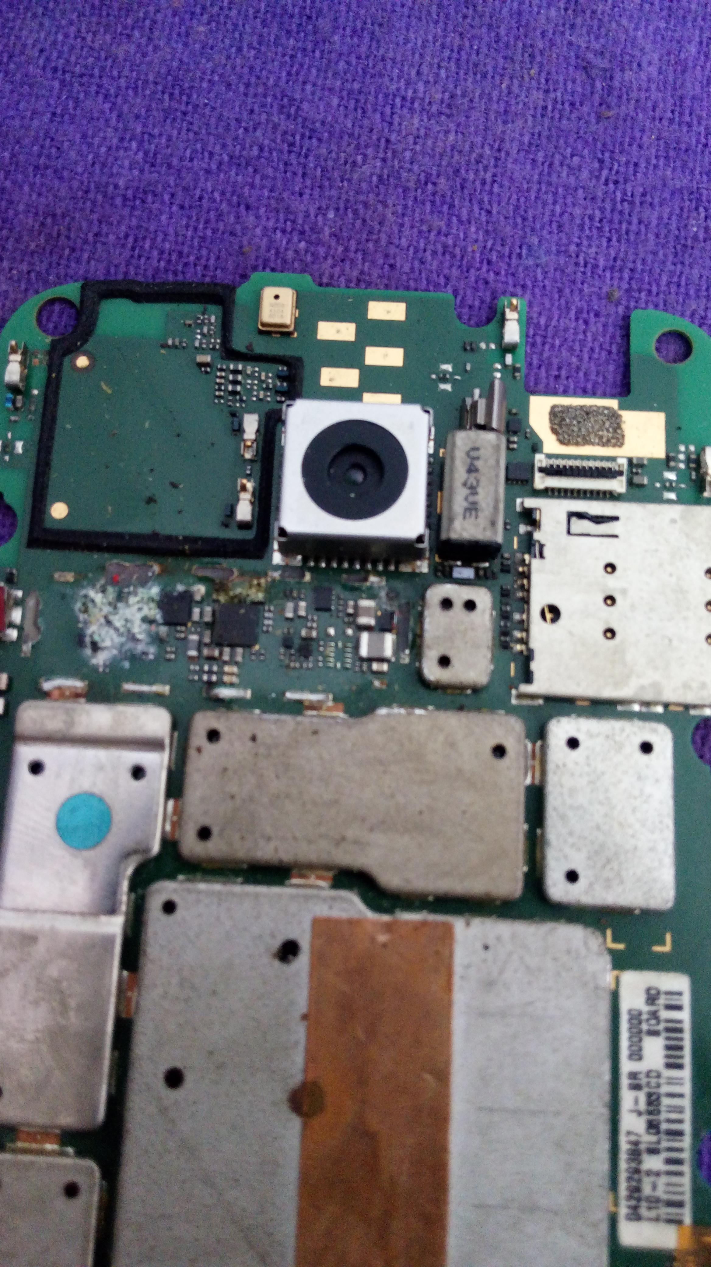

José Losse Postado Junho 10, 2017 Autor Postado Junho 10, 2017 Obrigado amigo . olha como tava fiz uma linpeza e resoldei a area . e deu certo
Andre Bordonalli Postado Junho 10, 2017 Postado Junho 10, 2017 25 minutos atrás, José Losse disse: Obrigado amigo . olha como tava fiz uma linpeza e resoldei a area . e deu certo bom dia obrigado pelo retorno abraço Reginaldo almeida reagiu a isso 1
