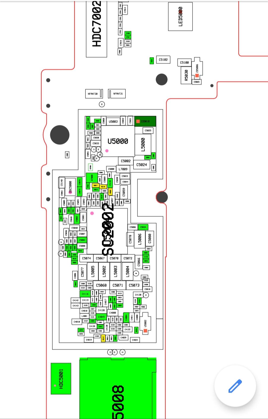

juninhoscp Postado Fevereiro 19, 2020 Compartilhar Postado Fevereiro 19, 2020 Vim aqui pra avisar que o meu j710 eu resolvi o problema fazendo a troca do controlador de carga, talvez fazendo só uma resolda resolva já no meu caso tive que fazer a troca mesmo. Na imagem do esquema eletrônico, o controlador de carga é o U5000 Citar Link para o comentário Compartilhar em outros sites More sharing options...
