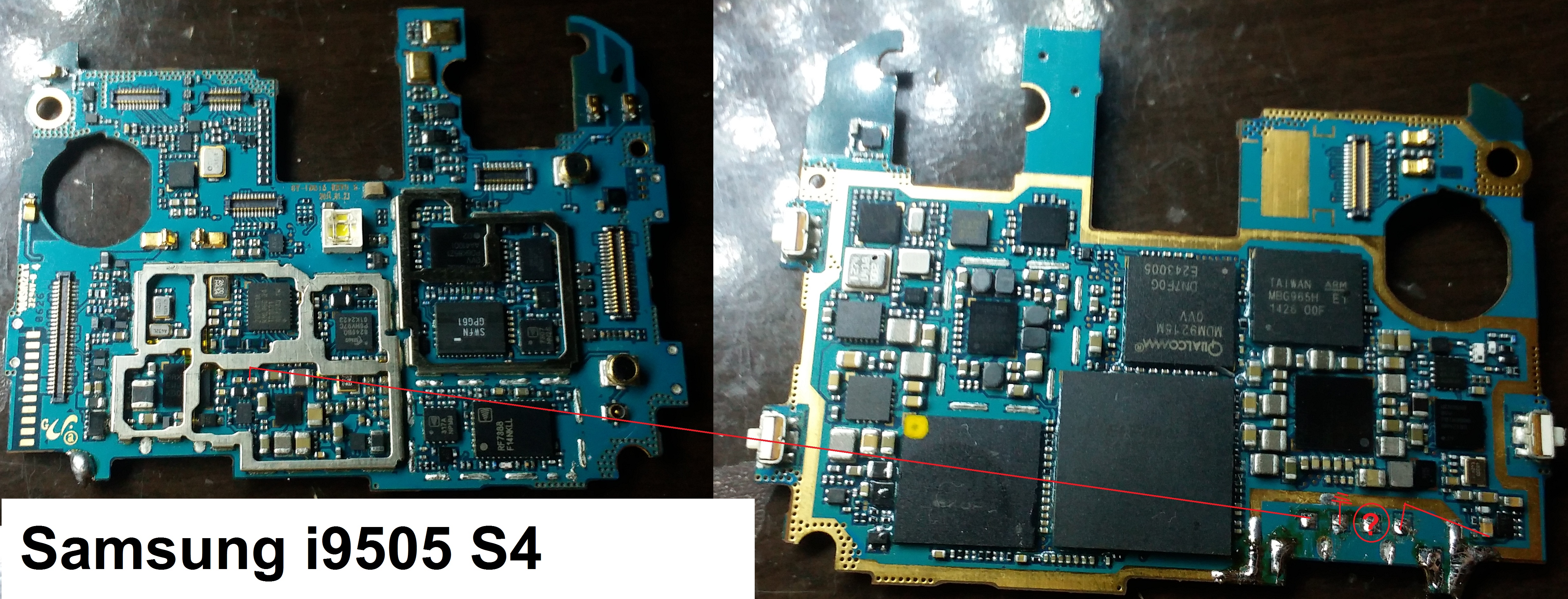

williamrobsondutra1 Postado Junho 14, 2017 Postado Junho 14, 2017 Bom dia, Preciso da ajuda para resolver esse problema com o s4 tenho uma placa igual a que ta com as trilhas boas por ela tirei foto e vou colocar aqui pois por essa placa que tirei foto consegui 3 trilhas para a placa que está com a trilha rompida mais somente uma não acho ja examinei muitos manuais e tudo já testei todos os componentes da outra placa e não acho onde ta essa trilha e o celular não carrega diz que a bateria e falsa ou o carregador e falso porque a trilha ta rompida, vai me ajudar e sei que vai ajudar a muitos outros pq to procurando a mais de 1 dia e não acho nada a esse respeito, Obrigado! Citar
Anderson Alves Postado Junho 14, 2017 Postado Junho 14, 2017 Amigo achei a do 9500 ver se pode lhe dar uma luz http://www.clangsm.com.br/uploads/monthly_2017_06/IMG_1387.JPG.517a2b75be25827a8127ee862fc35646.JPG Anderson Vieira reagiu a isso 1 Citar
Anderson Alves Postado Junho 14, 2017 Postado Junho 14, 2017 Pronto amigo coloquei na guia. "9505" consegui achar pra vc. Ver se lhe ajuda http://www.clangsm.com.br/uploads/monthly_2017_06/IMG_1390.JPG.32a3cbe289b1a318a1c77a7c16892156.JPG Anderson Vieira reagiu a isso 1 Citar
williamrobsondutra1 Postado Junho 14, 2017 Autor Postado Junho 14, 2017 Obrigado, ficou excelente, aqui fiz conforme essa foto, abaixo, Resolvido. Anderson Alves reagiu a isso 1 Citar
