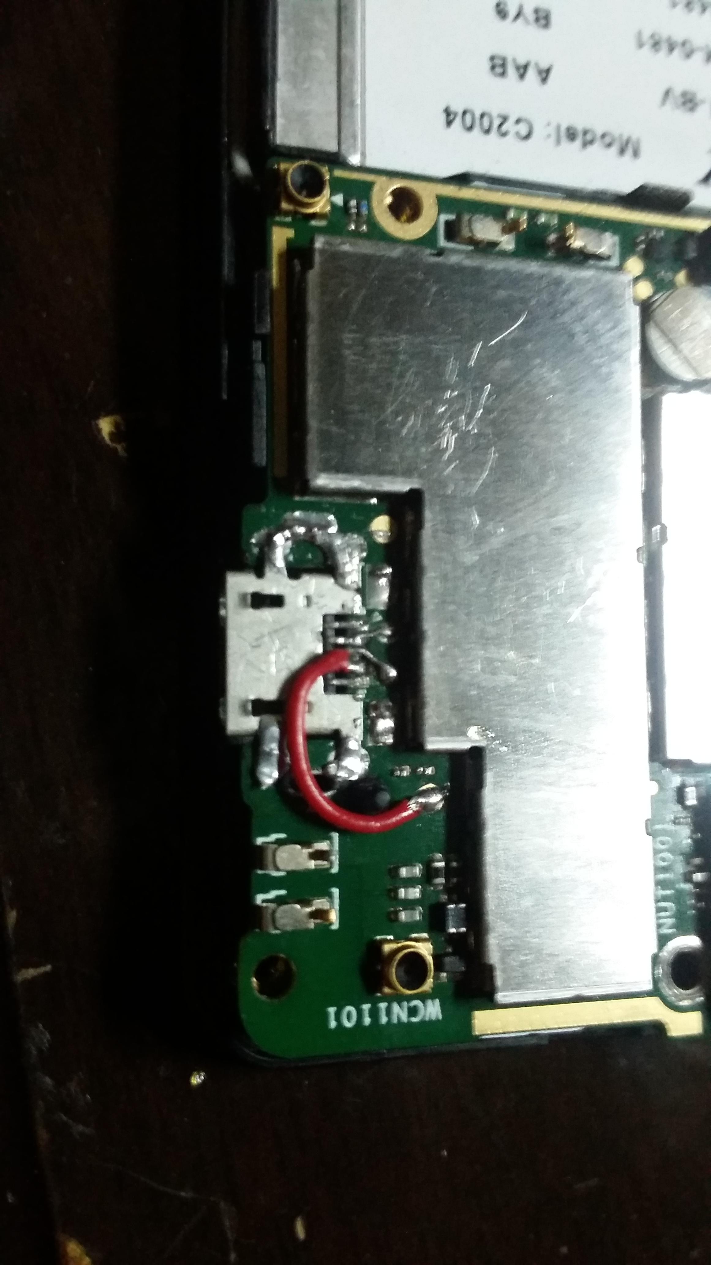

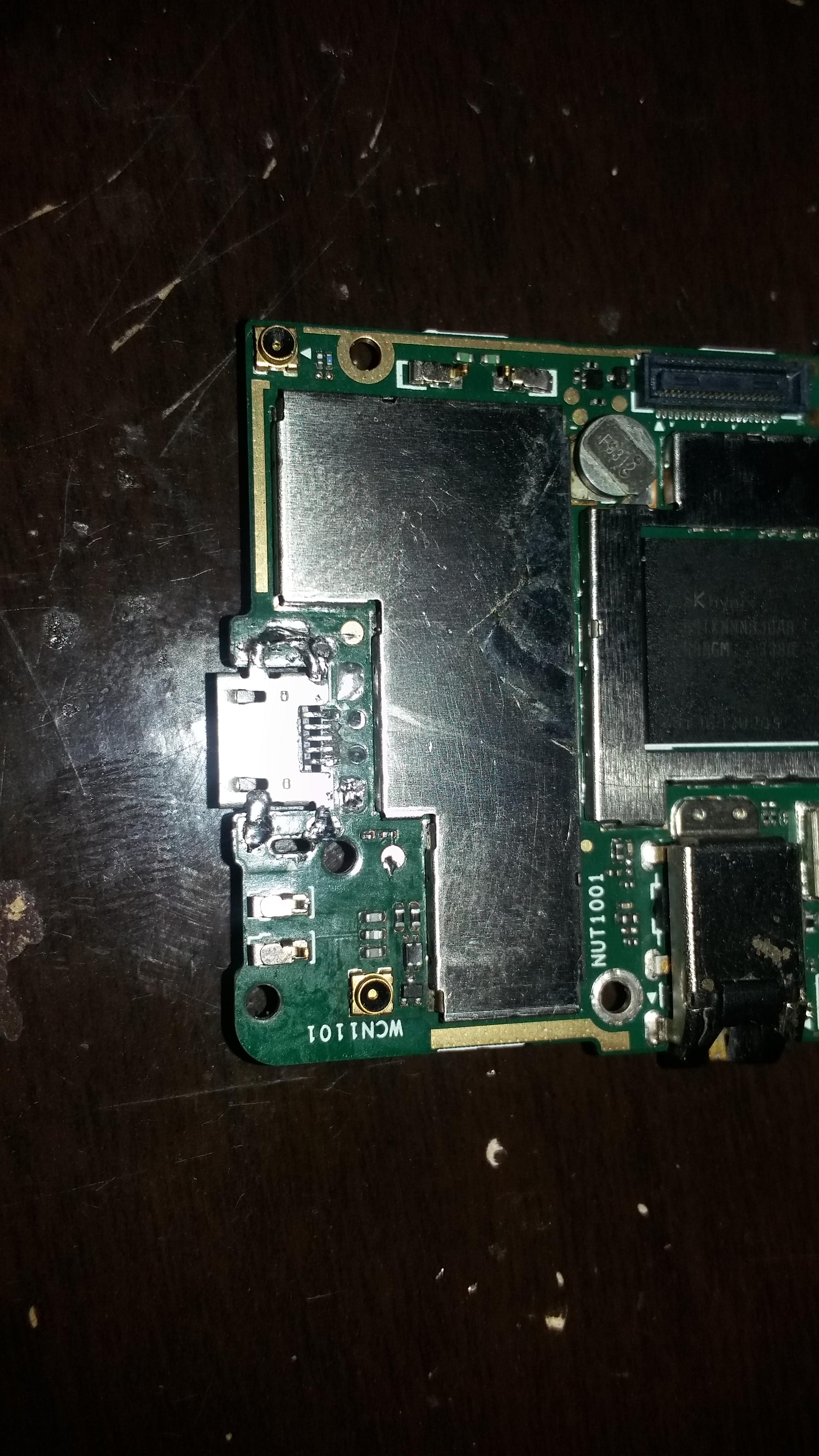

williamrobsondutra1 Postado Junho 15, 2017 Compartilhar Postado Junho 15, 2017 Boa noite, peço a ajuda para resolver esse problema, estou com um sony c2004, chegou pra mim com as trilhas rompidas vou colocar aqui a foto, já pesquisei em vários sites em vários manuais técnicos mais nenhum tem o esquema elétrico da placa para eu poder ver certo onde ligar, se alguém poder ajudar, agradeço muito, Obrigado! Citar Link para o comentário Compartilhar em outros sites More sharing options...

williamrobsondutra1 Postado Junho 16, 2017 Autor Compartilhar Postado Junho 16, 2017 O negativo e o da ponta q tá com trilha a outra ponta marca acho q 500 e poucos mas não carrega se pelo menos achasse só o positivo botava pra carregar, mas se num achar vo ligar direto no positivo da bateria fiz isso com um tablet e carrega direto. Citar Link para o comentário Compartilhar em outros sites More sharing options...

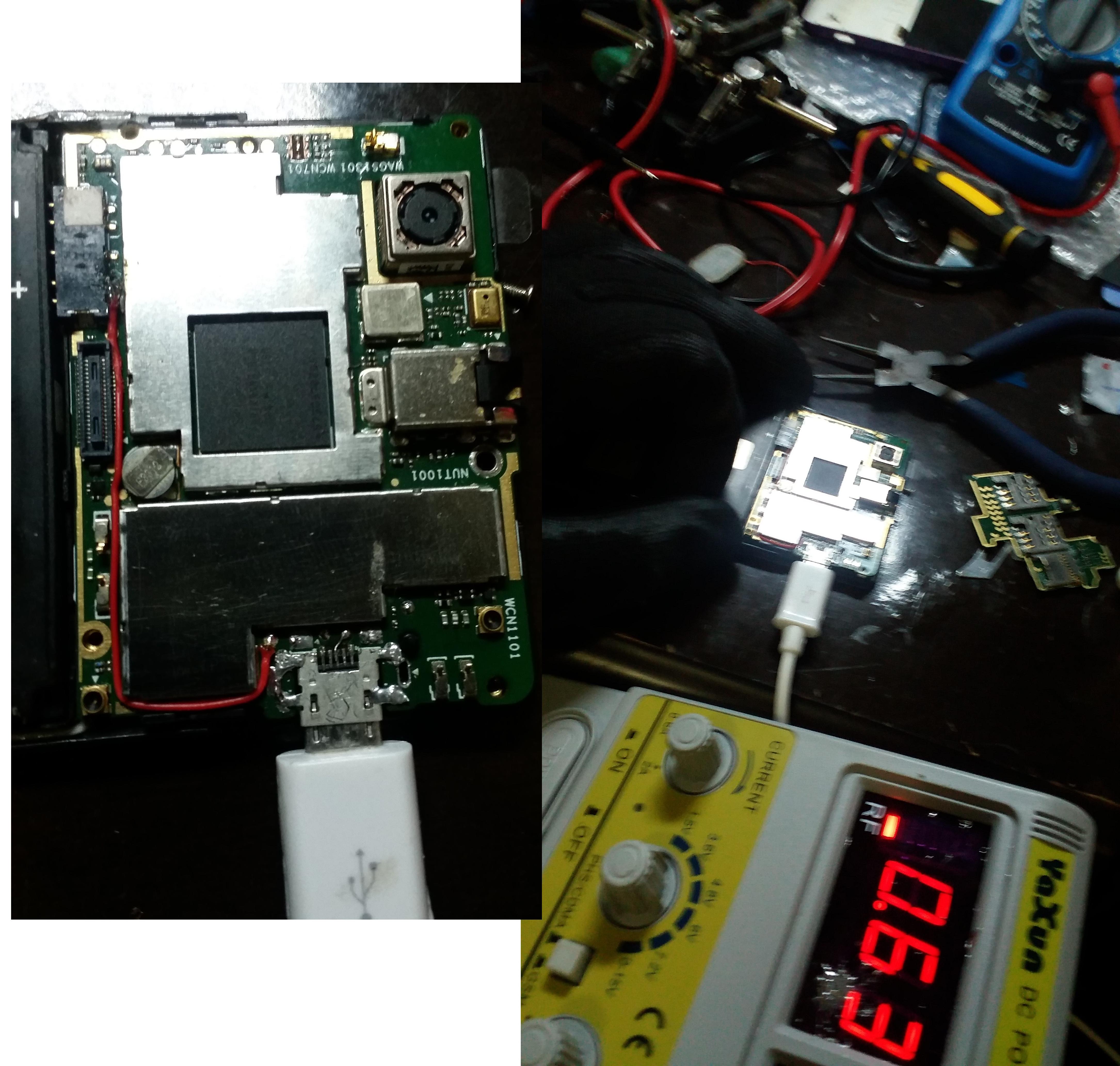

williamrobsondutra1 Postado Junho 16, 2017 Autor Compartilhar Postado Junho 16, 2017 Fiz aqui mas quando boto pra carregar reinicia já testei com o multímetro tá todos ligados sem escapar pra outro lado tá dando no azul 582, no verde não dá nenhum valor no laranja tbm não dá nada o vermelho da 585, tô testando naquela escala do beep Citar Link para o comentário Compartilhar em outros sites More sharing options...
williamrobsondutra1 Postado Junho 16, 2017 Autor Compartilhar Postado Junho 16, 2017 Não que não e a maneira mais certa mais liguei o positivo na bateria testei aqui ta dando certo, pois tentei em todos os lugares testei com multímetro mas nada resolveu ficou ate feia a solda de tanto mecher, nenhum manual mostra o esquema elétrico, caso alguém consiga mais pra frente corrijo pois e pra uma sobrinha minha, Obrigado! Citar Link para o comentário Compartilhar em outros sites More sharing options...
Rafael Vasconcelos Postado Junho 16, 2017 Compartilhar Postado Junho 16, 2017 Quando for fazer um jumper não use esse tipo de fio, use um fio esmaltado, pode ser de fone de ouvido, muito mais maleável e o serviço fica com aparência melhor, a maioria dos conectores tem 5 trilhas, as dá ponta, uma é positivo e outra negativa, os dois depois do positivo são os de dados, não necessariamente precisa dele, mas eles não só pra dados, ele ajuda a identificar quando o carregador e de parede e quando é USB, sem eles o celular vai identificar somente com USB mesmo sendo carregado de parede, ou seja vai demorar mais tempo pra carregar, isso pq quando o carregador é de parede os dois de dados sem unem. Agora o do lado do negativo é o id ele serve em alguns modelos pra colocar em modo download, ou entra em algum modo que normalmente não vai, isso como no LG que tem um cabo que tem uma resistência de 990k que está unindo o negativo e o id , fazendo então ele entra em modo download. E no seu caso, vc está unindo o "testpoint" positivo no positivo dá bateria, mas se a corrente ta chegando nesse ponto a trilha não ta rompida do positivo. Citar Link para o comentário Compartilhar em outros sites More sharing options...
williamrobsondutra1 Postado Junho 16, 2017 Autor Compartilhar Postado Junho 16, 2017 Sim a do positivo e a do negativo não tão rompidas mas não chega carga por não achar nenhum manual fiz a ligação direta, conecto o carregador ou a fonte mas não dá nenhum consum pelo positivo e negativo agora direto da certinho Citar Link para o comentário Compartilhar em outros sites More sharing options...

williamrobsondutra1 Postado Junho 16, 2017 Autor Compartilhar Postado Junho 16, 2017 e novo esse ta passando 5v cravado pelo multímetro conferi Citar Link para o comentário Compartilhar em outros sites More sharing options...
