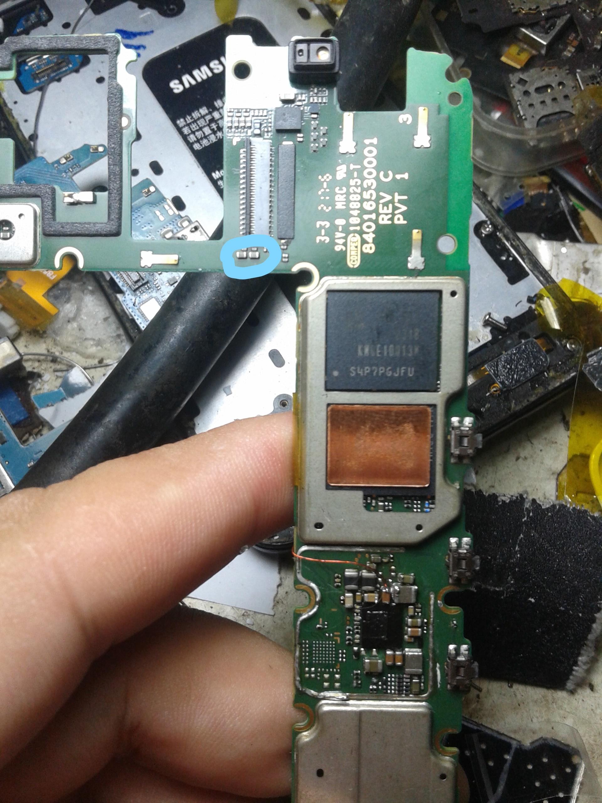

gleysinho cell Postado Junho 15, 2017 Compartilhar Postado Junho 15, 2017 (editado) estou com esse moto g4 com esse defeito na camera já testei as duas câmera em outro aparelho file, mas com esse fica dando ( câmera ocupada) já fiz ressolda na placa, flash, reset, e nada alguém tem alguma solução pra o problema Editado Julho 26, 2017 por Anderson Vieira Citar Link para o comentário Compartilhar em outros sites More sharing options...
Paulo de Deus Postado Junho 15, 2017 Compartilhar Postado Junho 15, 2017 Boa tarde, faça alguns testes tente ligar só com uma das câmeras, verifique o conector talvez até fazer uma ressolda nele. Depois pode postar uma foto bem nítida da placa para podermos ajudar Andre Bordonalli reagiu a isso 1 Citar Link para o comentário Compartilhar em outros sites More sharing options...
gleysinho cell Postado Julho 26, 2017 Autor Compartilhar Postado Julho 26, 2017 ja foi resolvido o problema estava em um capacitor em curto próximo do conector da câmera traseira fiz a substituição e resolveu Anderson Vieira reagiu a isso 1 Citar Link para o comentário Compartilhar em outros sites More sharing options...
Paulo de Deus Postado Julho 27, 2017 Compartilhar Postado Julho 27, 2017 Boa noite amigo, agora ficou um pouco confuso aqui. Seu tópico pede ajuda para Moto G4 Plus, mas essa imagem do reparo é dum Moto G3. Ou um ou outro esta trocado. Anderson Vieira reagiu a isso 1 Citar Link para o comentário Compartilhar em outros sites More sharing options...

microcell2 Postado Junho 14, 2019 Compartilhar Postado Junho 14, 2019 aconteceu com moto g4 quando foram retirar o cabo flex do flash deu curto ai troquei esse capacitores no meu caso o eero era na camera traseira Cleison Infocell reagiu a isso 1 Citar Link para o comentário Compartilhar em outros sites More sharing options...
