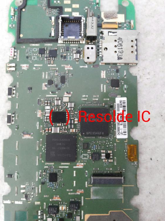

Eduardo Lana Postado Junho 19, 2017 Compartilhar Postado Junho 19, 2017 Entrou aqui na loja um celular Motorola Moto g1 que em vez dele subir a carga ele diminui a carga, o conector de carga e novo e o carregador e novo tava normal de uma hora para outra começou a dar isso?? Já fiz uma limpeza na placa e no carregador??? Desde já agradeço a ajuda de todos do forum? Citar Link para o comentário Compartilhar em outros sites More sharing options...

Eduardo Lana Postado Junho 19, 2017 Autor Compartilhar Postado Junho 19, 2017 Amigo Ralyson, e amigo paulo dez o aparelho só esta abaixando a carga e tudo esta ok, isso e um defeito fisico fiz uma resolda nesse componente que vou anexar a foto e resolveu. Isso que vcs falaram para eu fazer não tem nada a ver pois verifiquei a placa toda o celular e novo e isse procedimento que fiz foi e deu certo, celular consertado. Mas des de já agradeço a ajuda de todos, foi ultil. Pode encerrar o tópico problema solucionado.... Citar Link para o comentário Compartilhar em outros sites More sharing options...
